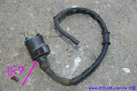

发表于 2012-6-20 13:14:07 | 显示全部楼层 |阅读模式
大家安想請教下..我目前有組矽導線是用接的
把原廠愛將矽導線剪短--用改裝矽導線覆的雙頭尖尖
把原廠黑色導線跟改裝藍色接起來
想請教下可以從點火線圈那邊分解
把藍色改裝矽導線接進去
覺得用雙頭尖的來接原廠跟改裝導線
晃阿晃的都會鬆脫..
不知道原廠點火線圈可以拆嗎?
直接接上藍色改裝線--比較不會晃掉
感謝大家回覆嚕
 楼主| 发表于 2012-6-20 13:14:58 | 显示全部楼层
網路上隨便找個奔騰的來表示...抱歉傷眼啦
发表于 2012-6-20 20:44:55 | 显示全部楼层
你把原先 隙導線 拆下 藍色線 要塞近去的那端 內線要漏出來 果上(強力膠等乾些) 直接塞到 底部 把原先 尾端的黑象皮 塞回去~
我忘了有的 隙導頭 塞隙導線 裡面做 螺旋的 線可以直接轉進就可以了~
也可以改囉 看你怎麼做
发表于 2012-6-21 00:02:12 | 显示全部楼层
回復 張阿信 的帖子
其實改NSR或DINK 250高壓線圈,點火比單改導線還強很多,
而且更便宜 = =
 楼主| 发表于 2012-6-21 00:09:49 | 显示全部楼层
對耶有聽說可以改nsr的
便宜又好用
那線聽說比較短?可以接上嗎?
发表于 2012-6-21 00:15:32 | 显示全部楼层
DINK 250高壓線圈 可以換導線....
汽車的矽導線不錯用......
发表于 2012-6-22 22:20:02 | 显示全部楼层
回復 張阿信 的帖子
可接上,線比較短。
固定上要想個辦法。
現在車上是用nsr的線圈。
要方便一點的話,用束帶或是鐵絲固定在原來線圈的位置就行了。
負極接到車架上。
油箱裝上,什麼也看不到。

发表于 2012-6-22 23:05:58 | 显示全部楼层
可以換的,我為了裝跩哥缸飾蓋,導線也太短了,就把以前被老鼠咬斷的汽車導線剪了一端換上,一樣很好用!
