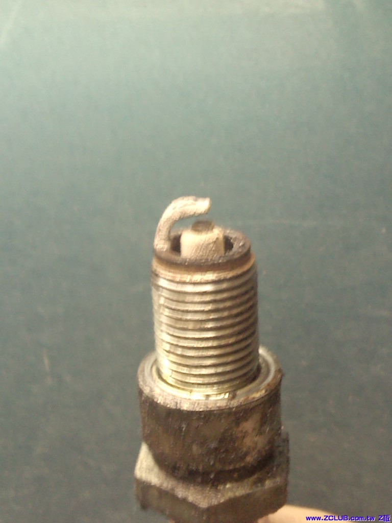

請問各位大大們
我的火星塞的L型的小鐵片都會有白白的物體
那個是代表什麼呢??

 楼主| 发表于 2012-6-25 00:13:16 | 显示全部楼层
回復 xingtian0512 的帖子
是一種類似粉末狀的東西
用衛生紙輕輕摸就可以抹掉了
发表于 2012-6-25 00:36:01 | 显示全部楼层
发表于 2012-6-25 13:47:07 | 显示全部楼层
回復 getmefire 的帖子
火星塞換一顆吧....另外...混合比需要調整一下....油吃太省了....應該是化油器的車吧~~~

发表于 2012-6-26 00:19:39 | 显示全部楼层
回復 getmefire 的帖子
1.火星賽是沒有掛
2.混合比太稀
3.這樣是會省一點點油....對引擎比較不好一點
以上不足..請其它大大補充

 楼主| 发表于 2012-6-26 19:53:02 | 显示全部楼层
這兩天有把混合比調濃一點了
白色粉末狀的物體也消失了
由於火星塞剛換 還沒辦法看到完整的顏色
粉末應該是電極過度氧化產生的  发表于 2012-6-26 20:00

发表于 2012-6-27 17:23:51 | 显示全部楼层
火星塞電極上有白色顆粒,恐為油料內填加劑的問題。
汽缸不是讓你拿來燒陶瓷用的。
火星塞電極週遭的陶瓷顏色,受缸溫及火星塞本身熱值影響。
過熱的缸就配散熱好的火星塞,以獲得良好的點火效果,降低火星塞過熱老化及絕緣破壞而漏電的問題。基本上,這不管 混合比 的事情。 這是火星塞散熱好不好的問題。
例如:
冬天散熱好,所以火星塞陶瓷部呈現棕紅色。
夏天散熱不易,所以散熱差,火星塞過熱而呈現偏白的狀況。
你能說冬天 混合比 比較正常,夏天 混合比 過薄嗎?
以上供你研究
