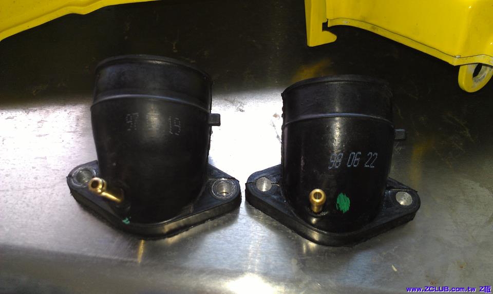

之前翻新車子時買了個新的一期後缸歧管(97.5.19)
最近為了搞火星塞顏色所以拆解來看看
今天又買了個一期新的(98.6.22)
結果發現這樣的問題.....
大家的歧管量外徑應該都是4.4公分
而97年那個是4.6公分...
所以在用原廠的鐵束環鎖緊時中間那個阻擋軸環根本還沒碰到兩邊(也就是因為歧管太胖)
而且歧管還被壓成扁的...
(打年份是要區分,而且我還以為全台只剩單一年份的歧管..哈哈)
使用97年的較肥歧管時
空濾肥腸裝好後空濾盒整個是歪的
根本對不到車架上兩個鎖點
對到鎖點後肥腸又有點被拉歪...
今天換上98年歧管後空濾箱一拜的非常正...
非常的匪夷所思
左邊的(97年)很明顯肥上一圈
97年的外徑為4.6公分
98年的外徑為4.4公分
疊起來明顯看出下面97年的肥了
完全不知道為什麼97年的會那麼肥
裝上化油器後鐵束環不好鎖 還會變型
空濾箱又會嚴重歪斜....
不過他橡膠部分超嫩Q的還是放到床下收起來好了

因為你照片拍攝角度的關係,我看不太清楚你量的位置。
你量的是橡膠的最頂端?還是束環束的地方呢?
我手邊的也是97年的,我量了束環束的地方(比較瘦的那一圈),大概是44~44.5mm。
 楼主| 发表于 2012-6-28 15:36:47 | 显示全部楼层
本帖最後由 s3904393 於 2012-6-28 15:38 編輯
回復 luca 的帖子
束環鎖的地方~~
我的吃太胖了~~哈哈
我順便量了前缸的歧管,整圈都是44mm。  发表于 2012-6-28 15:47

回復 luca 的帖子
是阿~~44mm附近
我這個其實是已經逼近47mm= =

发表于 2012-6-29 11:40:11 | 显示全部楼层
回復 s3904393 的帖子
外徑會造成不順??????
裝上化油器後鐵束環不好鎖 還會變型 空濾箱又會嚴重歪斜  发表于 2012-6-29 12:24
