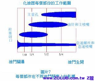

 楼主| 发表于 2012-7-2 11:40:19 | 显示全部楼层
回復 s3904393 的帖子
應該從以前到現在很多的教學
並沒有說混合比螺絲可改變全部的混合比吧
也都是提到(怠速到油門開度1/4)就是低速才會有影響
內文FIG7上的解講
http://www.iwt.com.au/mikunicarb.htm
