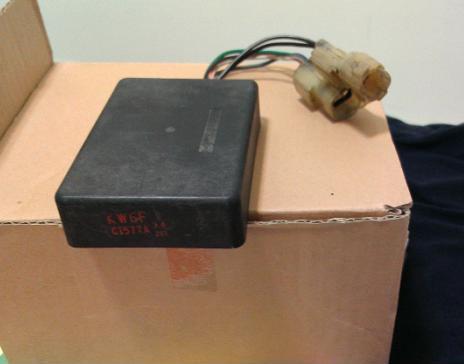

 楼主| 发表于 2012-7-5 09:32:17 | 显示全部楼层
本帖最後由 j95 於 2012-7-5 09:33 編輯
我有拍照,這應該是CDI沒錯
KW6F CI577A
发表于 2012-7-5 12:36:29 | 显示全部楼层
這是CDI無誤XD
