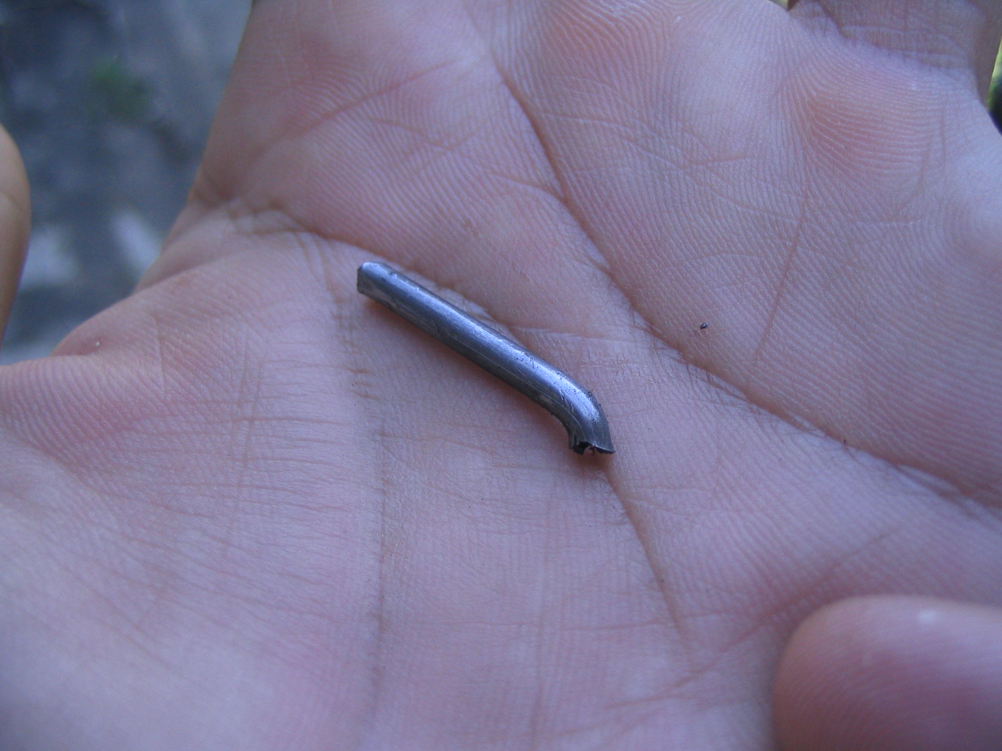

前兩天換離合器片,順便輕輕曲軸箱的機油濾網
油底殼(好啦~我不確定能不能稱呼右區軸箱底為油底殼XD)順便清一清,刮一刮~
然後拿磁鐵吸棒進去喇一喇~~
然後.......
居然喇出了這個東西.............
有人在裡面發現更奇怪的東西嗎XD"??????????
发表于 2012-7-3 20:16:17 | 显示全部楼层
回復 taco 的帖子
我出現過,是上個離合器彈簧爆掉剩下的碎片...
不過沒你那麼大,所以我也不確定,很像而已啦...
发表于 2012-7-3 20:25:45 | 显示全部楼层
活塞銷G型扣環的碎片?
活塞銷G型扣環應該沒這麼粗吧XD"  发表于 2012-7-5 01:16
发表于 2012-7-3 21:00:19 | 显示全部楼层
油道的套筒算嗎?
掉進去很囧吧這個XD"  发表于 2012-7-5 01:18
发表于 2012-7-3 21:12:12 | 显示全部楼层
本帖最後由 2cross 於 2012-7-3 21:13 編輯
我有撿到過機油瓶封口的鋁箔片!!!
但這支是………賽博坦星球的能量金屬……?
(我來亂的……)
鋁不會受磁鐵吸引阿@@您是如何取出的?  发表于 2012-7-3 21:14

发表于 2012-7-3 22:38:50 | 显示全部楼层
竹筷...從添加孔伸進去想沾點機油試試黏度,結果手殘掉下去。
发表于 2012-7-3 22:48:10 | 显示全部楼层
回復 taco 的帖子
左腳打檔桿伸到右曲軸箱去,用來彈回撥變速轂的東東。
发表于 2012-7-3 22:50:40 | 显示全部楼层
踩發彈簧?打檔撥桿彈簧?
 楼主| 发表于 2012-7-5 01:19:50 | 显示全部楼层
fox 發表於 2012-7-3 22:48
回復 taco 的帖子
咦~?
那是啥.........@@"
我現在騎乘感覺很正常說.......
你說的那個斷掉會怎樣??
发表于 2012-7-5 02:04:25 | 显示全部楼层
回復 taco 的帖子
用來將變速桿固定在中間的彈簧。
讓你進檔與退檔後,它都應該自己歸到中間。
拆右側曲軸箱蓋可以看到。
如果沒事...那就沒事。引擎內有長成那個樣子的,就在那附近,有2~3個彈簧有可能發生。另外就是腳發桿的嘍。
发表于 2012-7-5 20:56:31 | 显示全部楼层
回復 fox 的帖子
如果打檔桿沒自己回復到中間
就是打完檔之後還要等一段時間的話是那東西斷了嗎?
发表于 2012-7-5 21:36:00 | 显示全部楼层
回復 sl710738 的帖子
就拆開檢查吧~  一定有東西壞了~

发表于 2012-7-7 10:26:09 | 显示全部楼层
回復 taco 的帖子
長度粗細大小,第一眼的直覺,似乎是輪框的鋼絲碎片.
鋼絲頭+1,有心人的傑作?  发表于 2012-7-7 19:48
