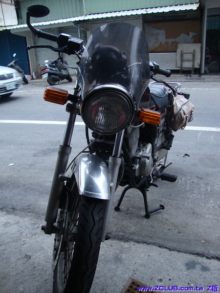

慣例的正面(這車頭可貴了,跩哥前輪前叉、FJR1300碟、雙子星對四、TW三角臺這些就破萬了...)

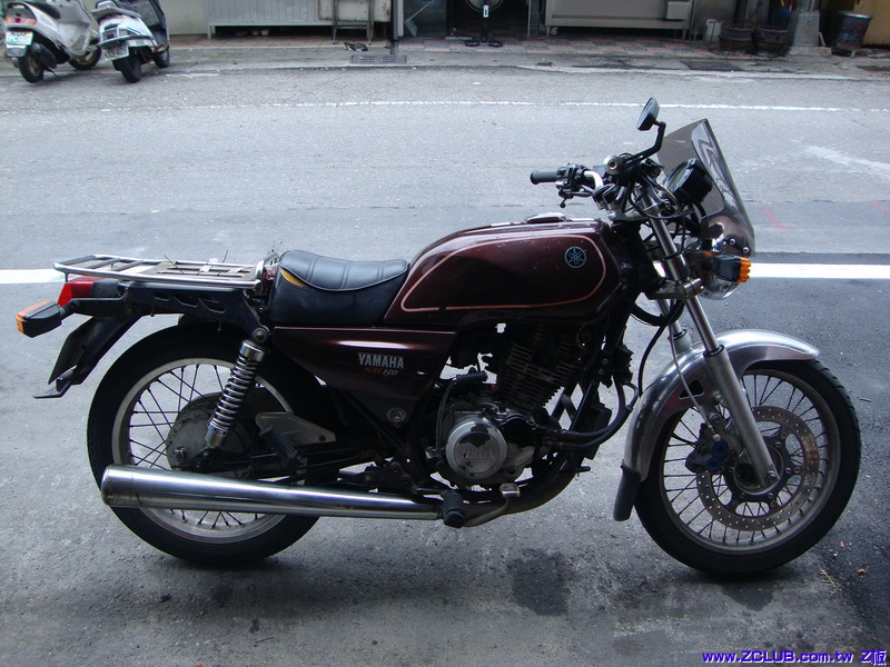

右側(椅墊被死小孩劃的)前後18真的在比例上比較符合愛將的身型,且也不用勉強自己裝太好的胎

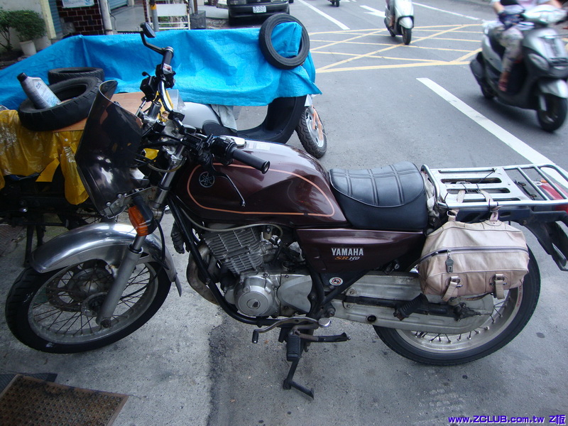

左側(握把鏡被死小孩玩鬆了,但俺還有新的,別炮俺不裝啊)

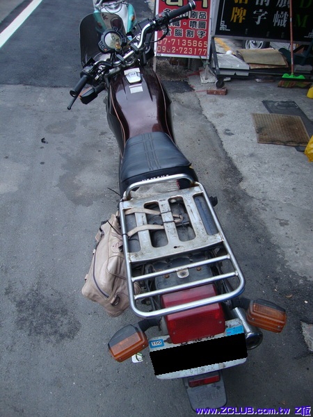

俯視(老愛通病之不舉方向燈)都換單座了,愛將還是好長啊~

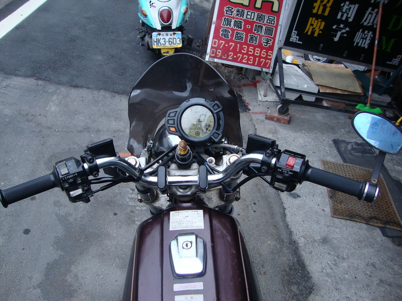

騎士視點(BWS表好啊,轉速一萬正好、還有時鐘與兩組可歸零里程正好可記換油與加油後里程)

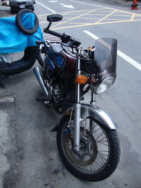

引擎右側特寫(沒廢二次喔,快誇俺好公民)有沒有看到那陽極紅的小東西啊?
看起來夠原廠吧?全車原廠零件喔~

車頭啊?
以改裝的花費跟動機而言、我是覺得有些本末倒置.....
不過這就是男人的浪漫....

那俺最貴的車頭呢? 俺可是有超帥氣馬鞍袋,才看不上塑膠箱呢。  发表于 2012-7-4 23:36
