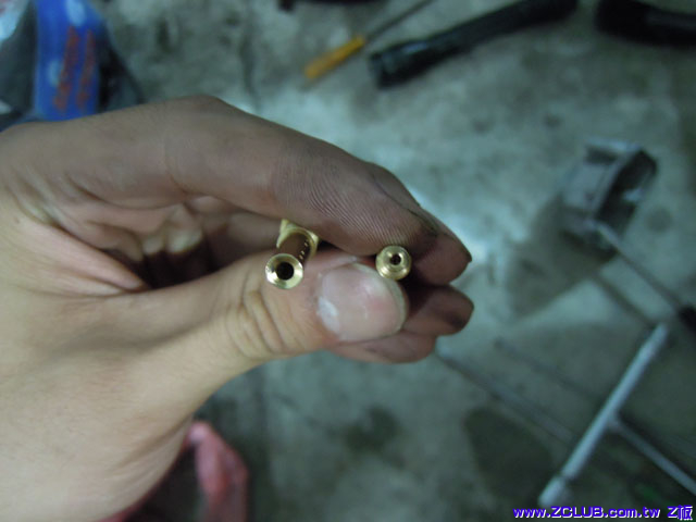

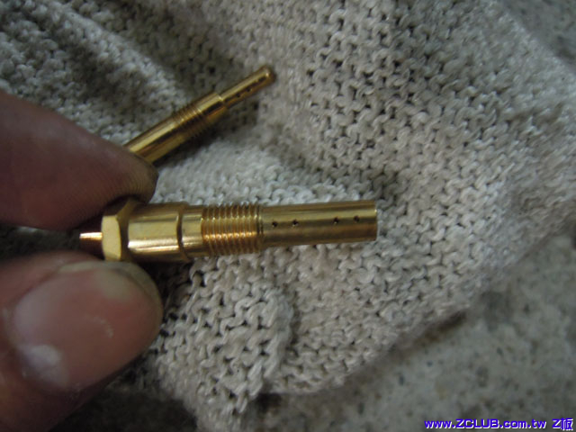

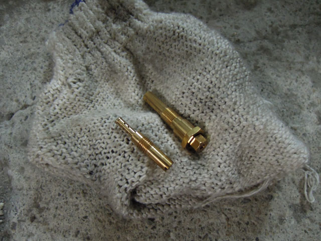

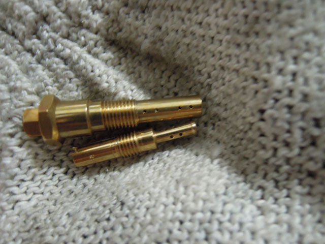

麻煩Z版的前輩.我版上文大致都爬過了.但還是找不到比較確切的答案
請各位神人幫我抓藥.謝謝各位
我不太清楚如何分辨它的大小
我只能這樣拆開@@給大家看看

請問高速油嘴幾號

不太清楚.OKO的PWK28油嘴都沒動就裝上了

八成縮掉了啦...認命點拆缸檢查吧
OKO28原本配的油嘴有沒有大過130我個人是存疑
化油器亂調,機油泵浦調最小,然後拉高轉...
這樣沒縮也真的不簡單...
我自己弄車也很土炮,但是改裝絕對不是裝上去能動就OK阿...

待會會去把油嘴拆下看看
麻煩各為了

油嘴上有號數~看一下吧

油嘴上面應該有寫號碼吧
