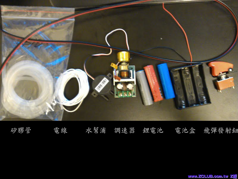

馬鞍袋.亂改的水袋.三頁蟲中控.幫浦.噴灑頭.通通搞定了

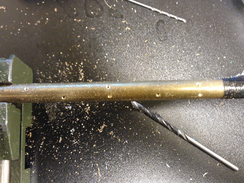

左下角的銅管是噴頭(用BB槍管改的)到時候會用束帶吊在天柱上
銅管鑽孔變成花灑 孔徑0.7mm
這是好的BB槍管(marui var10)切的心好痛呀

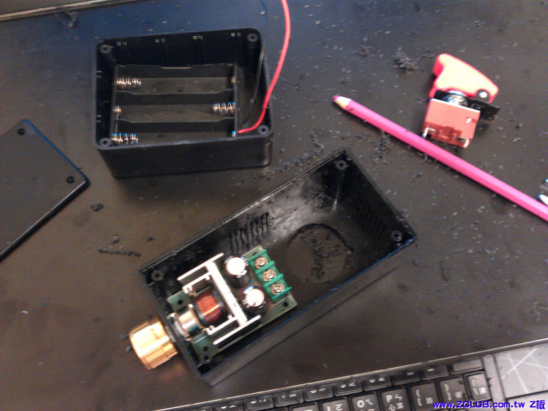

把三葉蟲翻過來(無比的簡陋)有埋四顆強力磁鐵吸在油桶上.水管分成兩截.要拆也方便
其實三葉蟲就是這玩意 偽裝進氣口.拿來對剖在接起來

 楼主| 发表于 2012-7-12 03:28:59 | 显示全部楼层
本帖最後由 chanhonga1978 於 2012-7-12 09:45 編輯
主要部分都已經好了
初步測試最大水壓並非很大 畢竟這不是加壓機
但一罐600cc的幾十秒就光了
所以最後霧化要再想辦法了
用上調速器不知道最後能撐多久
圖三是水位能關系 因為我的幫浦不是自吸款
位置不能比水面高 這也要注意
『噴水』我打成水幫...拍謝
