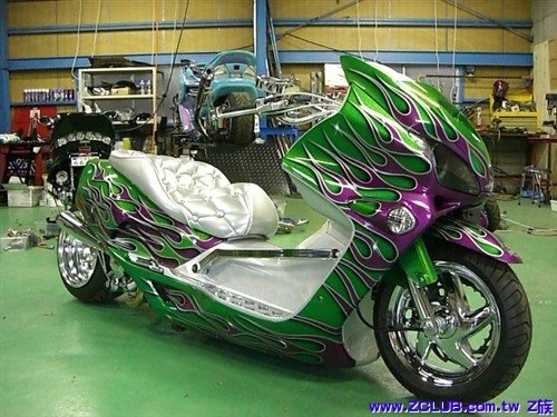

最近突然好想玩嬉皮車...!
有點想在入手一台勁 下去小改一下@.@|
突然想到一個問題...!
對於汽車輪框改裝到機車上 還可以處理..!
可以輪胎就有一個小問題了.
請教一下各位高手們..
機車輪胎想用240/55-18<D牌的機車輪胎>
哪可以裝在18*8.5j的汽車輪框上面嗎??
麻煩各位大大幫忙解除小弟心中一問 ..
謝謝!!
看到大家幫小弟解除疑問
要先向各位說聲 謝謝!!
不過 還是要提出小小意見
小弟的問題在於
機車輪胎裝在汽車輪圈到底胎唇 是不是可行?
(之所以要裝機車輪胎 實在是怕汽車胎太平 轉彎很危險)
後搖臂..鏈條中心 這些問題
小弟打算以燒固定式車台 來解決!!
而有些大大表示 直接裝就知道
小弟沒有朋友玩汽車 所以才會來問 Q.Q
另外一個小問題
汽車輪胎用車床 輕輕修出一點點R角
讓它不是完全的平面 是否可行?
(把車輪沖飽氣 在加工 是不是會爆掉??)
