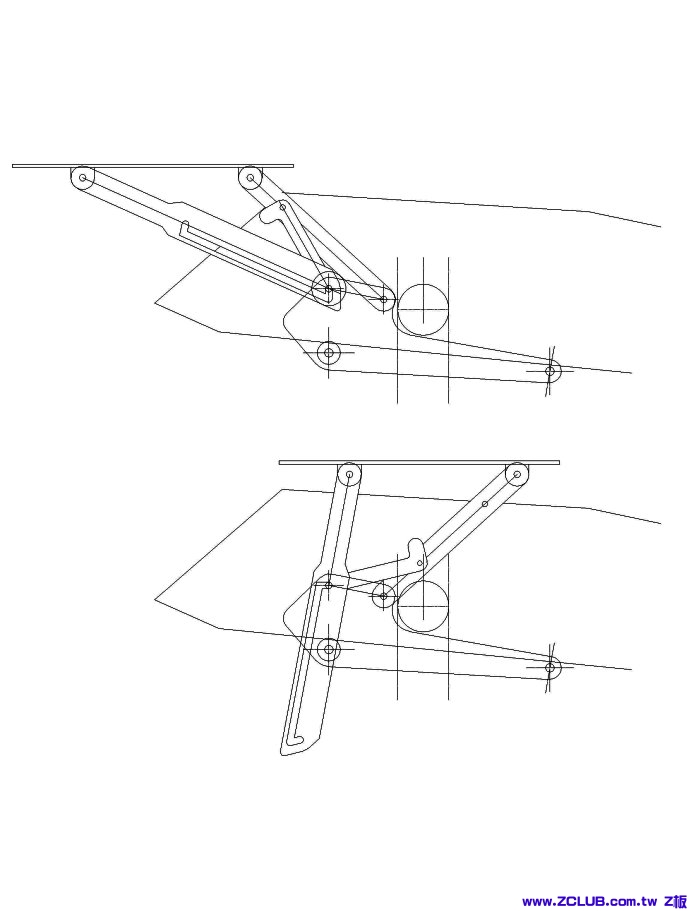

1.本物體目前還在草書狀態(無實作物品= =).別問偶這東西有沒有可能量產(都還沒有做好金屬部份= =a)
東西擺了2個月以上.....因為沒時間.連料都不夠......
2.本來是想參加會師.同時跟人討論應改進部份......
但是還沒報名車就出問題了(換油掉出碎鐵網.....)......放棄
(4月那時偶車胎刺進鐵削....參加費飛了....好像每次想去團體出巡.車都會出事= =)
3.本物品成本材料最低需求可能約達"5000$ntd"(不包括行李箱.側箱......)
想挑戰的可以跟偶談談材料細部需求(偶沒有"收費可能".除非是約到工廠談.那偶收費叫正常= =)
本題.......(畫的很糟糕.俺知道)
目前此物品設計上"裝了側箱時.水平推動時會被後方向燈擋住".除非不裝側箱......
所以要同時把燈改到大牌架上or改到後箱用鐵件上(這個討論完偶再"處理"......)
想請問大家有沒有更好的方式?(比方說尾燈改速x達大包.....那偶不想改了-_-)

直接在滑動貨架上做方向燈的鎖點如何?
只是要弄個位置放較長的方向燈線(例如金屬管內
這個...偶有寫"改到後箱用鐵件上".....線的問題直接台中買高壓線處理..... 現在卡在偶應該把燈擺那比較穩+側箱會卡(不管上下.除非改到側箱掛載鐵件上)   发表于 2012-7-15 08:15

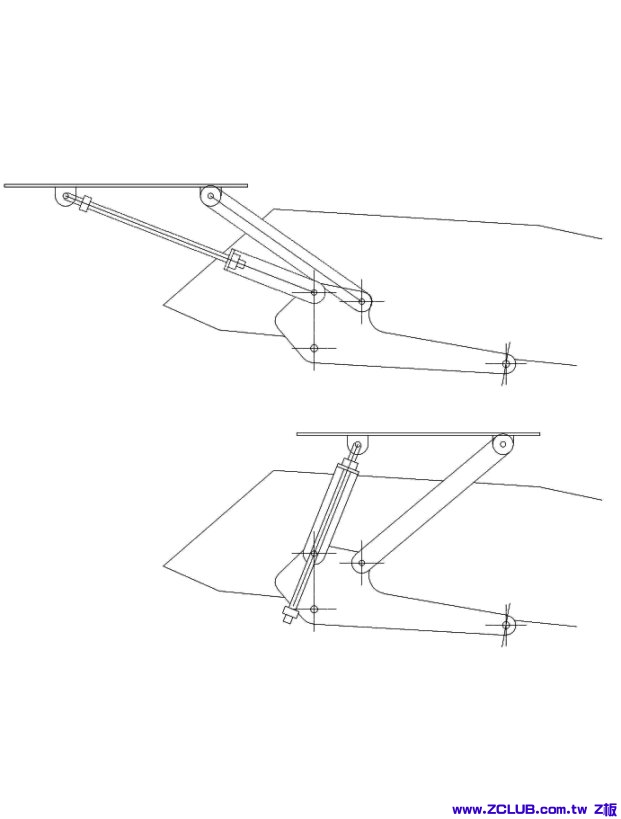

本帖最後由 ms_0100200 於 2012-7-15 02:25 編輯
曾想過
但是後來改太多&懶就沒有再設計開發下去.....僅止於圖面設計....
看看有沒有幫助
這套.....0422沒帶去討論嗎?這份早在上次就看到了._. (跟01那套氣桿很像.......)  发表于 2012-7-15 08:18
好像跟火X的移動式扶手有點類似~_~?  发表于 2012-7-15 08:05

要不要嘗試一下用汽車座椅那套前後移動的機具下去改,有人搞出來在嬉皮車用了。
偶還要額外追加"中段載貨架".so不考慮電動.只考慮純手動機構..... 基本上是用北港架當"基本底部"來改善追加結構....  发表于 2012-7-15 15:07

本帖最後由 ms_0100200 於 2012-7-15 11:21 編輯
回復 kasiwa 的帖子
你說的我也沒看過
有圖嗎?
我的原始參考是馬車用的貨架
而且我這個不是用氣壓挺桿的
氣壓挺桿的壓力不能把重物穩定的頂住...........
想像一下.......行李箱載重時騎車遇到坑洞會出現行李箱在那邊拼命點頭..........
總之可動貨架的設計最後還是有完成
但是對於可動貨架的製作順位還在後面.......沒那麼快要去做....
氣桿板..應該是這篇 http://www.mobile01.com/newsdetail.php?id=8798  发表于 2012-7-15 15:04
