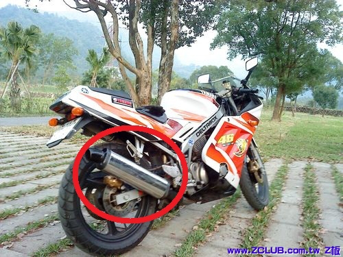

我如果排氣管只換圖中這段是不是簡單多了??!!
发表于 2012-7-16 04:37:21 | 显示全部楼层
一般改管子都是改尾段
可以焊上 套接 只要管徑套得進去
束環固定還是彈簧固定看個人喜好
管徑不合的話 看是要做轉接頭 還是轉接段
當然管子上翹的角度也是視狀況調整
发表于 2012-7-16 06:33:08 | 显示全部楼层
原廠管~還是別切!卡好~

发表于 2012-7-16 15:00:31 | 显示全部楼层
回復 ftk2277 的帖子
要就白鐵前段+你喜歡尾段~
爽度100%
國內有很多手工排氣管 只要肯花~都沒多大問題
單單換尾段 著很簡單 一般店家 都可以除理 ~
发表于 2012-7-18 02:50:04 | 显示全部楼层
拜託別切.....
小弟手上有前段可以給你用.....
就是不要切.....

发表于 2012-7-18 17:26:01 | 显示全部楼层
回復 sm654852 的帖子
哈哈~因為我切原廠尾段用來插白鐵前中
发表于 2012-7-20 08:50:50 | 显示全部楼层
原廠別切+1
買個二手前中段
套上尾段或焊上去卡實在
