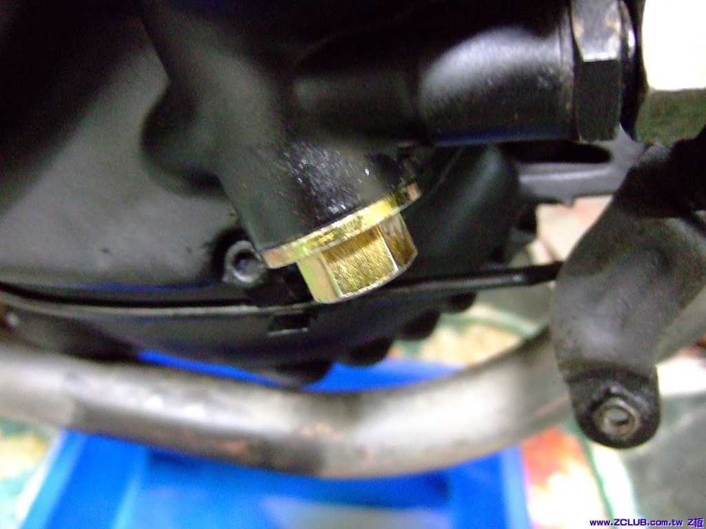

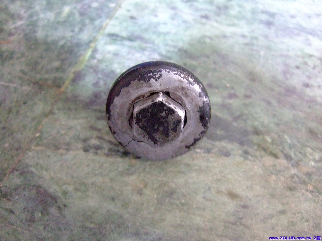

再拆卸的時候裂掉了...問過YAMAHA公司似乎沒貨了...
除了原廠料有其他替代方案嗎???

 楼主| 发表于 2012-7-25 17:56:50 | 显示全部楼层
跑去找鋁合金焊接都都跟我說很難救...所以就只能賭在螺絲行上了

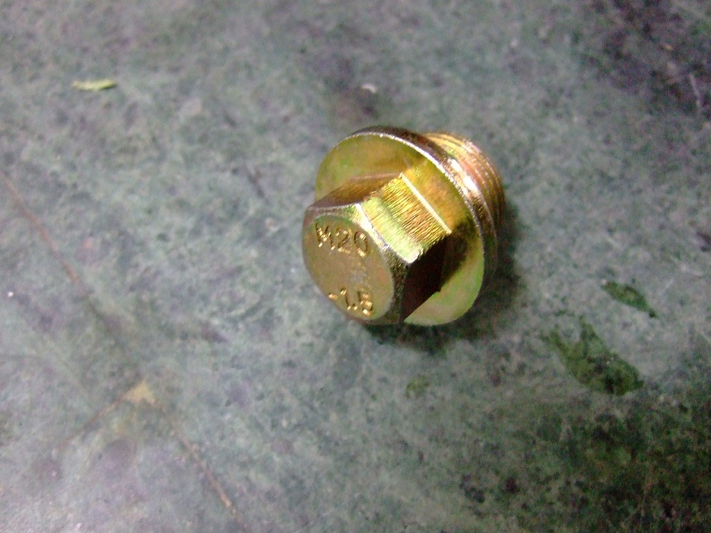

今天跑了不少家螺絲行~終於找到替代品了
還真的要蠻大間的才有...
老闆說這個東西叫"油塞"
M20-1.5 一顆40
再來就加機油測試會不會漏了....

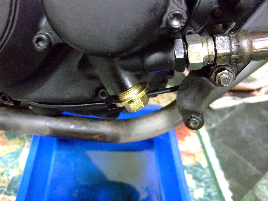

发表于 2012-7-25 19:12:25 | 显示全部楼层
原廠上面的個些凹凸 是有功能的....
发表于 2012-7-25 19:40:36 | 显示全部楼层
回復 glock733 的帖子
這東西我之前有逆工程畫加工零件圖出來
有位車友有找廠商生產了幾顆
應該是已經瓜分完了吧
因為是兩年前的事了
原廠中間那些洞跟凹槽是油路
你這樣塞起來的話
上面的那顆逆止閥就沒用了
或是你的油冷排就沒用了
不過我目測尺寸,應該是你的油冷排沒用了
代志嗯是憨人所想的那麼簡單
 楼主| 发表于 2012-7-25 22:24:46 | 显示全部楼层
本帖最後由 glock733 於 2012-7-25 22:56 編輯
有加工的打算喔....
買的這顆比原廠的短一些...在中間鑽個孔塞彈簧~~~
現在只是先鎖上去
其實正在樓下弄...
其實是想弄完再發一篇來騙積分.....
发表于 2012-7-25 23:15:39 | 显示全部楼层
回復 glock733 的帖子
原先裡面那個網子是濾油為主,不裝的話了不起就是少了一道濾油功用,如果要知道油打不打的上來,你要換油的時後,你先把油冷管拔掉,再發車看油有沒有正常打上來就知道了,要拆上面那條喔,這樣才會知道有沒有打進油冷排後而流出來。

发表于 2012-7-26 01:43:12 | 显示全部楼层
本帖最後由 luca 於 2012-7-26 10:35 編輯
t8785013 發表於 2012-7-25 19:17
螺絲基本上會有同尺寸的替代品,就如樓上的大哥所說原廠設計有他的功用,只是似乎沒人知道功用為何。 ...
阿,我記得之前討論過很多次,我以為大家都知道耶。
正常情況,機油從機油幫浦打出來後,會繞過控制閥,打進油冷排裡面,然後再流回機油濾蕊。
(底下這是從六角塞那邊拍進去的照片,裡面就是放控制閥的空間。)
假如油冷排或油管有塞住的話,機油才會從控制閥打進機油濾蕊那邊。
(底下這是把機油濾蕊蓋打開後,所拍的照片。)
