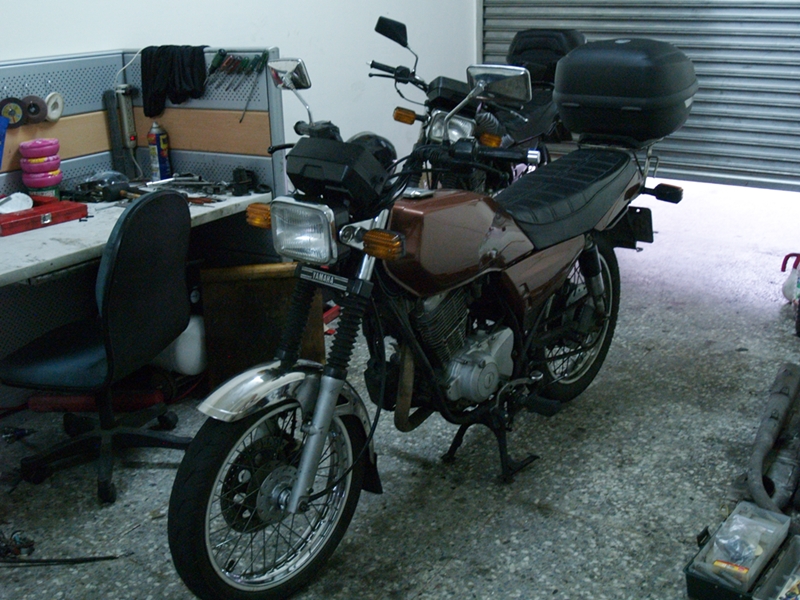

經過幾天的整理之後,總算是大概可以見人了
我的大老將
後架又稍微修改了一下,多了小小的後把手XDDDD(非常小,小到銲接師傅問這是要幹啥用,我:當把手)
外面下大雨沒辦法推出去拍照
只好先拍張室內照過過癮
明天要來修改鏈條蓋了~
老愛,今年要讓你不一樣~~
然後再陪我度過下個五年吧~

 楼主| 发表于 2012-7-30 16:12:17 | 显示全部楼层
本帖最後由 joy3124 於 2012-7-30 22:01 編輯
我的大老將
後架又稍微修改了一下,多了小小的後把手XDDDD(非常小,小到焊接師傅問這是要幹啥用,我:當把手)
外面下大雨沒辦法推出去拍照
只好先拍張室內照過過癮
明天要來修改鏈條蓋了~
老愛,今年要讓你不一樣~~
然後再陪我度過下個五年吧~
