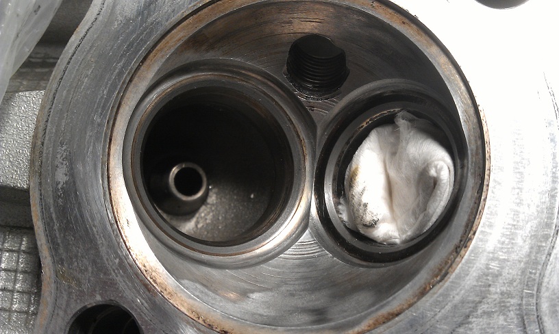

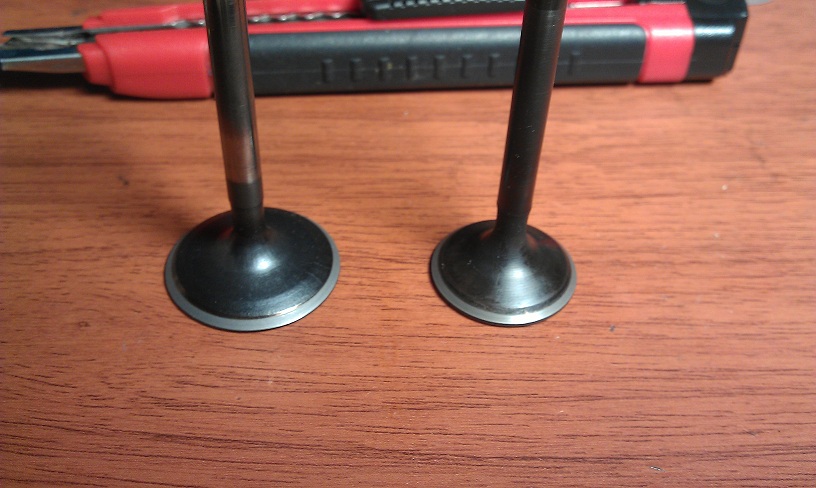

請問有人知道                              車種:老勁戰  原廠缸頭  汽門未加大   只被刨切45度角度
給搪缸店修汽門時
有些搪缸店會使用一種專門削汽門座的機台
將汽門座切刨成45度角度
但問題來了
這兩年來我送原廠缸頭重做氣密都是用這種方式
結果都大概半年就漏氣一次= =
這兩年我已經連修氣密3次了
最近火星塞又燒邊角約1/4白
猜測是漏一邊排汽門了
朋友說有可能是汽門下沉
但我想來問問
為啥我有點感覺刨切45度角度的方式修汽門.......有種很不耐用的感覺

其實
那個切面絕對不是只需要切削單一45度...
所以你一直漏氣一直削那邊
不是好的做法
好的做法是不單靠一面45度去氣密
有些店家會做到45度和30度和15度三個角度

汽門漏氣的問題有很高的比例都是積碳問題
你有沒有想過跟你車子燃燒狀況 如點火方面 是不是有什麼不足的地方
因為小改58半應該不太可能那麼虛
或是你汽門本身的肉已經薄了或有受傷 該換了之類的
汽門品質價差也滿大的 建議至少換原廠的 材質有一定的程度
45度去磨其實大多是磨掉碳粉跟部份表面罷了
有些汽門會漏的其實只要汽門鎚幾下轉動就好了...積碳就掉了..就沒事了

汽門的話,這半年來每次弄都是換新,都是與原廠一樣菱形圖案
說真的目前是漏不大
怠速正常
但熱車發動馬達要打5-6下
加上火星塞燒一角白
基本上是排氣開始漏了

汽門的閉合,其力道是靠彈簧來達成。彈簧被壓縮時,它要伸張的力才會大,此時氣門才關得緊。如果將汽缸側的汽門座切鑿,則汽門就會向內縮,或稱向後退。這樣子,汽門彈簧也就可以張得更開。簡單來就,汽門就關得不緊。
汽門座的厚度有限,不能隨意亂磨。就跟汽缸壁一樣,磨光就沒用了。汽缸如果有比原缸徑多1+1mm的厚度(兩側各1mm),那我搪缸時只用+0.25(這是直徑),則可以搪8次。如果每次搪+0.5,那只有4次的機會。你每次汽缸頭整理,都用機器硬是重整全磨,試問~有多少厚度讓你磨?
汽門桿後退之後,裝缸時的汽門間隙又調整。試問~這個間隙對嗎?
汽門桿後退後,被頂的空間增加,!@$%#^%*&U內容直接跳過。然後,汽門搖壁撞擊聲變大,光是聲音變大嗎?不止。撞擊狀況也變大。試問~汽門閥能不歪嗎?
從間隙反推相關影響,正時則相對有偏差。加上缸徑大,算壓縮機有的是動態的,又算不準。化油器調整又有問題,搞錯火星塞顏色的用意,到最後,怎麼可能搞好車車?
內容太多,通通直接省略,你也不必想太多。如果要用原廠缸,就汽缸頭及汽缸全部換掉。內鏈該換的一併換一換。如果想要用58.5的缸,那就去找個58.5專用的缸頭。依你所描述的處理方法,你不必再對現有的部件進行翻修了,是可以重打汽門座的套,但花費比你買其它的多。
