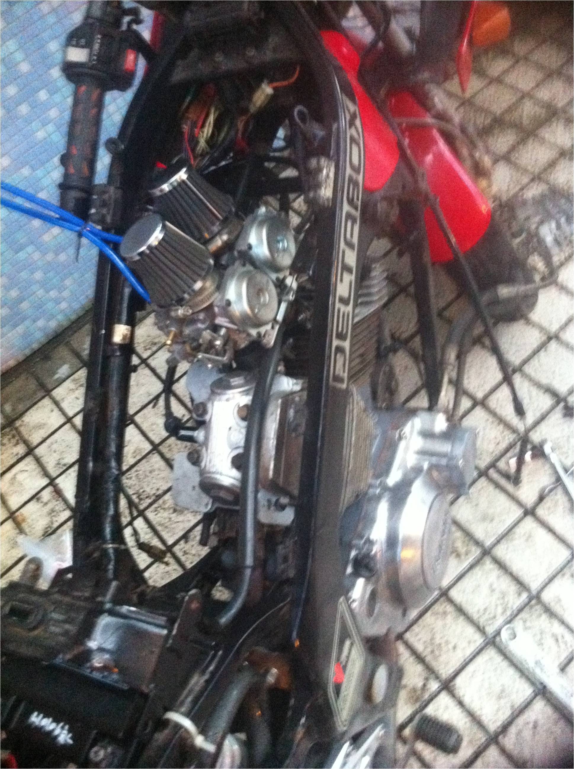

前陣子車子越來越不順.怠速羅斯調到底轉速才4000轉.爾且還會越來越低直到熄火
檢查之後發現.後缸機油沒有打上去.(心想已經其一陣子了.汽門跟凸輪軸八成是掛了吧)
所以這禮拜決定換一組整理好的缸頭.於是就在某環保署的後面搞.
結果裡面的員工都跑出來看.看著看著甚至還有人決定他也要買一台.不知是不是開玩笑

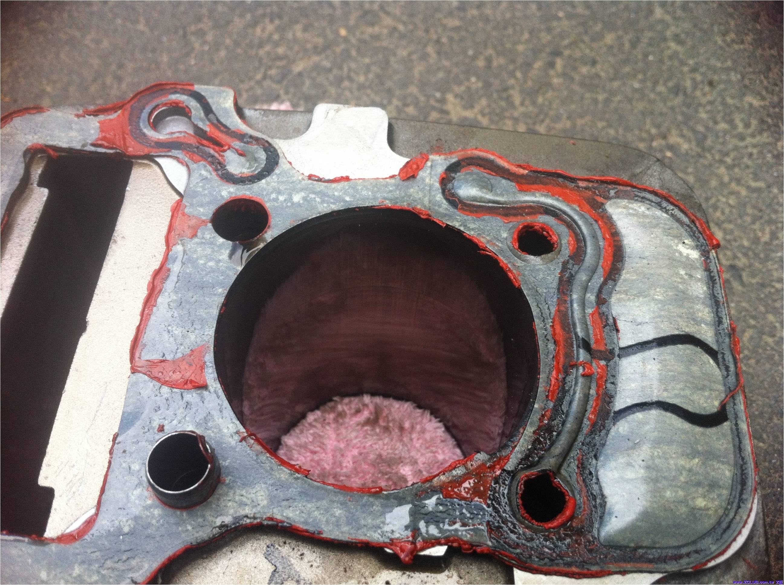

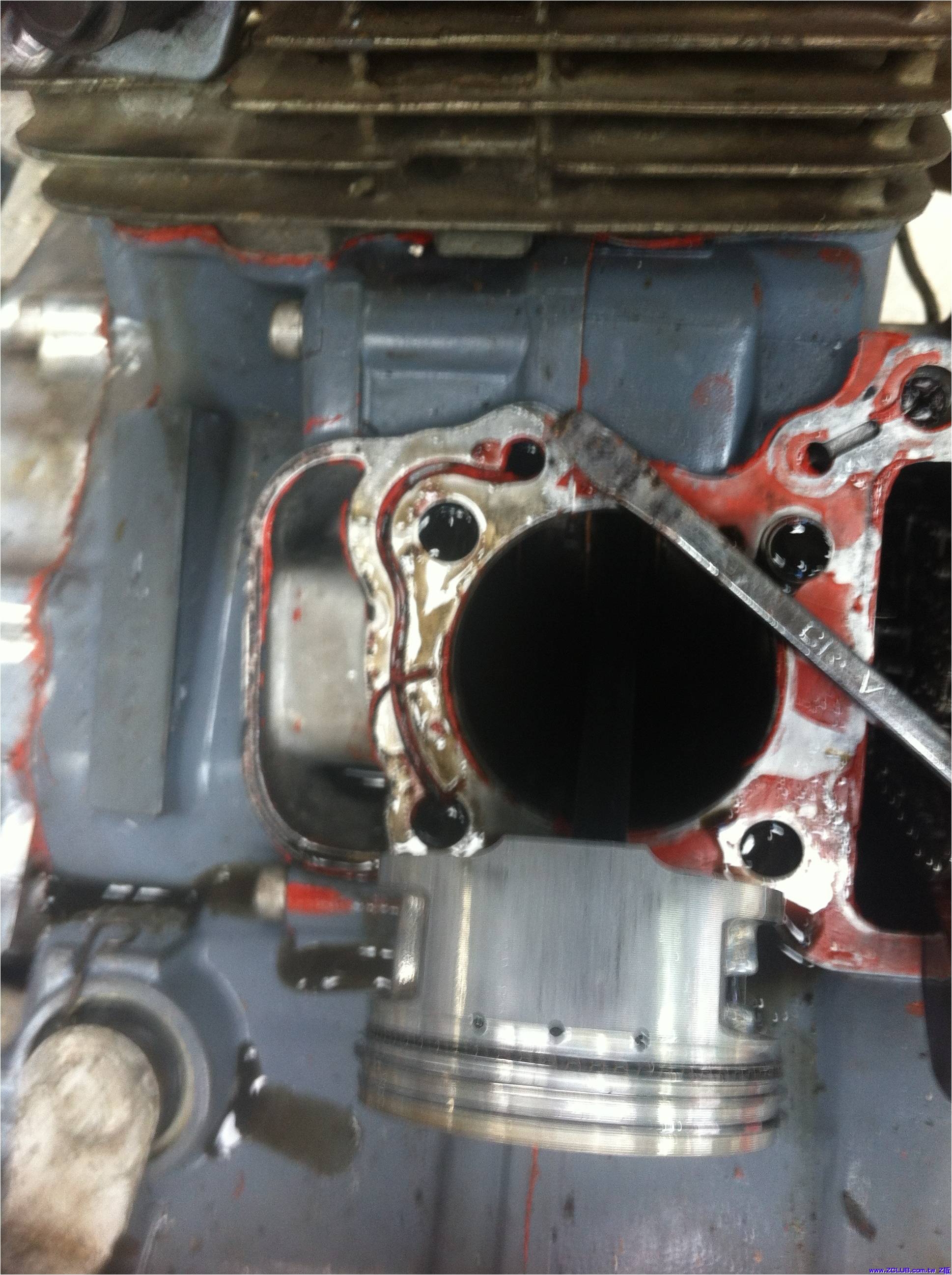

拆開後缸發現.下墊片有用墊片膠堵住了油道導致機油都上不去
油道都被墊片膠黏住了
因對堵住.墊片都凸起來了

油道被墊片膠 堵住事件 有所耳聞
雖不知道您愛車是被故意 還是 沒關念 所致
能找到原因並且解決 且能看清他 值得慶祝

過量塗墊片膠就很容這樣子,其實那邊是可以不用塗膠沒關係(前提是墊片是新的、缸跟case是片的,沒變型),不管你改230還是多少也是可以不用塗,以前人家都說改 不塗膠會漏油,可是我試過很多台車子,都不會有這情型,反到是上墊片(鐵的那一片)就有可能要塗,新的就不用,也是一樣,缸頭、汽缸的接觸面是平的。
发表于 2012-7-26 17:31:40 | 显示全部楼层
其實只要套電片蓋住就好...真的要上墊片焦
也不用用很多..
发表于 2012-7-26 17:51:45 | 显示全部楼层
這裡根本不用膠

其實我也知道新墊片可以不用上膠,只是個人習慣多少會塗一奌,只是組車時請朋友幫我塗,忘記再檢查一下,後來這次修我就沒塗了。
发表于 2012-7-27 00:55:03 | 显示全部楼层
墊片下方左右case接合面我會塗薄膠......其他的地方不塗

发表于 2012-7-28 01:48:21 | 显示全部楼层
汽缸下墊片....
汽缸頸平面左右case接合的縫隙上.....我會上膠
油道原廠墊片就有做密封膠圈,只要平面正常本來就不用上膠
