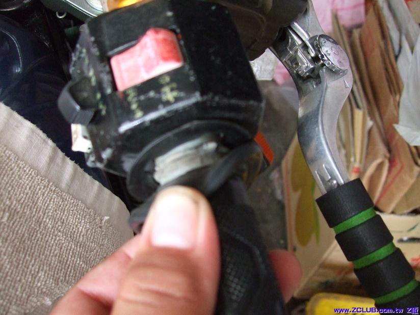

油門把手套與右關開間那塊塑膠片有什麼作用?

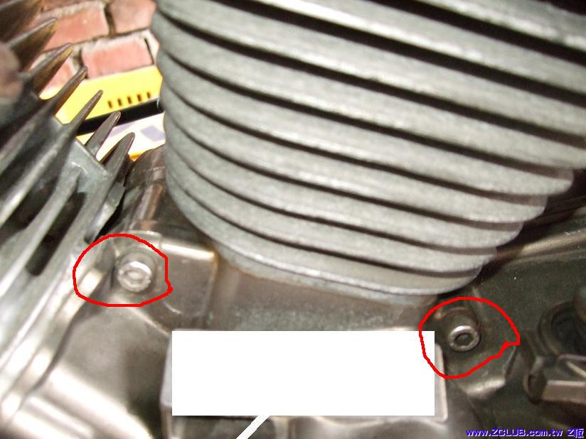

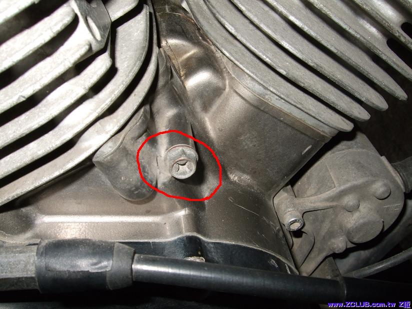

檢視機油是否有上缸頭的螺絲是這三顆嗎?
減少握把套跟開關的摩擦

「檢視機油是否有上缸頭的螺絲是這三顆嗎?」
我記得應該只有右邊那一棵的樣子。

如ZZ所言 那是 "減少" 橡膠握把 與 控制開關 摩擦
但如果說是減少摩擦又好像太少了
若要說的話 是 讓 橡膠握把 不會沾黏(卡) 控制開關  避免危險

問題二~~
記得是只有第一張圖的那棵外六內十字螺絲~~
引擎發動狀況下打開會看到有機油噴出~~
