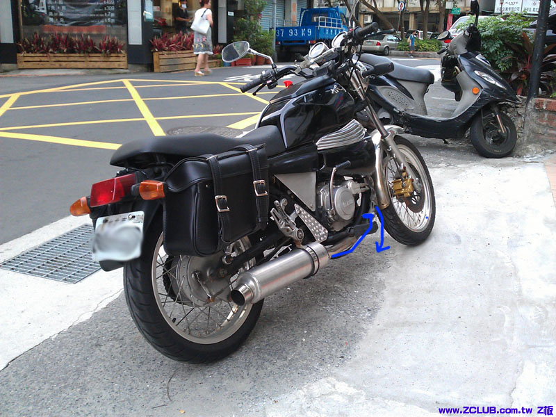

真正致命的....是腳煞
圖一
這是原廠腳踏剎車.踏板從排氣管底繞過....
圖二(剛好z大有相關文章.不好意思跟z大借圖...感謝感謝)
原網址:http://www.zclub.com.tw/discuz/f ... 85%B3%E8%B8%8F.html
紅色部分是剎車歸零狀態/黃色是踩煞的狀態
圖中說明的是過彎時.踩後煞會磨到剎車踏板底桿
磨到底桿事小.但剎車踏不下去那就恐怖了
而我就是在彎道發生這狀況.踏桿撞到地板導致後煞失效.無法保持頃角過彎.雖然立即改煞前煞減速.
但這時間差已經讓我超過中線了.所幸當時對向沒有車.真的真的是捏把冷汗.........
當然了....當時我的剎車行程已經過大(要踩很深才有剎車)
照理講調於正常值應該是不會有事.
但實際狀況很難說.譬如說忘了調.或是快磨到底了
再說鼓煞消耗也滿快的.
原本調好了.大力踩幾下間細又出現了.....
我想很多老手都知道這問題
但也很多新手不知道
要隨時注意剎車的間細.以確保平安(尤其降車身或是長軸距的)
在這邊分享一下
也祝大家行車平安

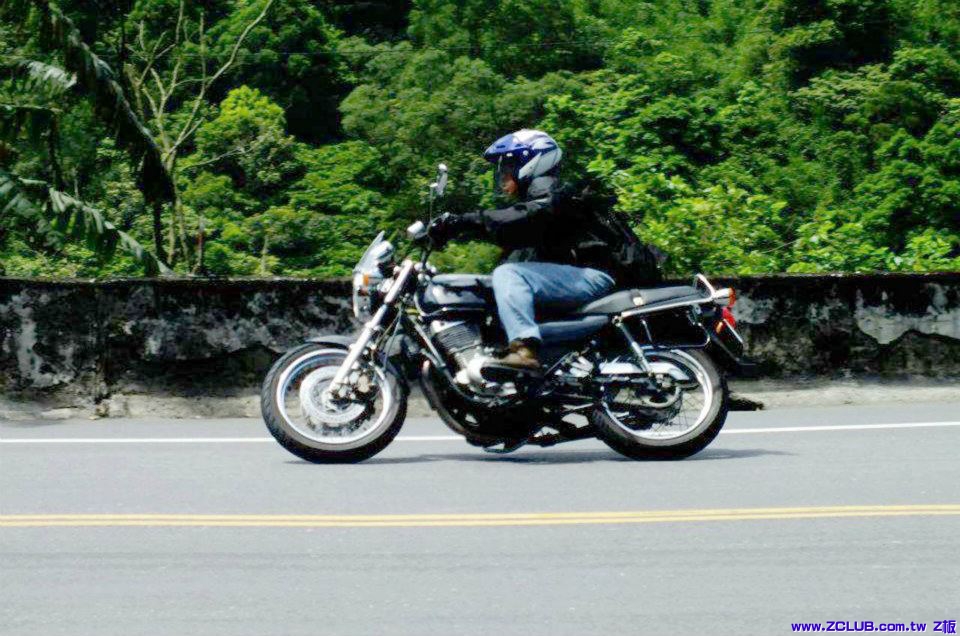

本帖最後由 william 於 2012-7-28 04:13 編輯
本來過彎就不應該踩煞車的,以不踩煞車磨會原廠的腳踏來說,就代表已經是極限了,安全起見還是別壓那麼低....
貼幾張我被拍到的照片,我覺得這樣已經是極限了,你覺得不夠低嗎?

发表于 2012-7-28 06:40:07 | 显示全部楼层
本帖最後由 a588967775 於 2012-7-28 06:40 編輯
回復 william 的帖子
威廉大有改前叉
您的前傾角跟原廠狀態的前傾角不大一樣吧?(避震壓縮的程度等等)
而彎中帶煞車是比較少見的情況
會在彎中帶到煞車主要還是需用後煞車稍微減速來修正路線比較多吧?
還有輪胎的寬度也會影響傾角的差異~我的前輪寬度是100  发表于 2012-7-28 15:02
