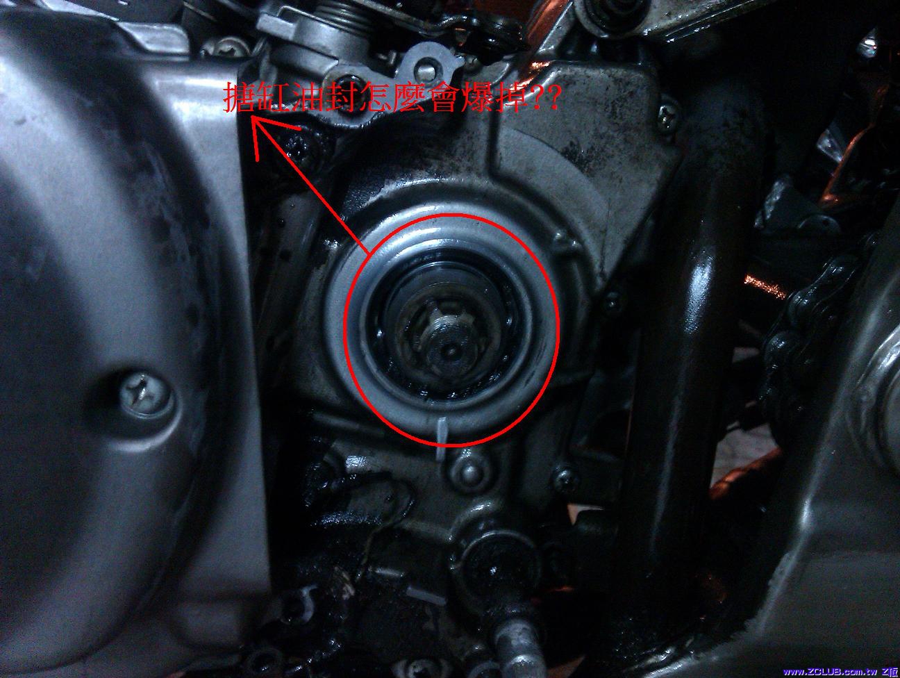

搪單缸,技術領先業界!大家有空可以去修修看

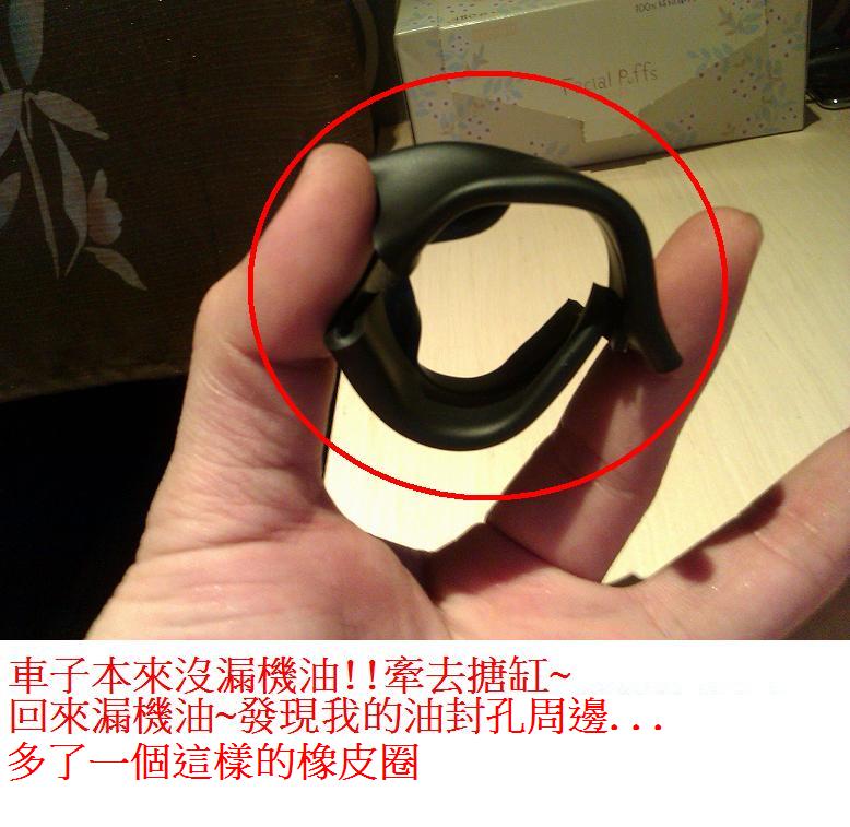

 楼主| 发表于 2012-7-29 13:22:08 | 显示全部楼层
本帖最後由 ftk2277 於 2012-7-31 08:53 編輯
我的車原本就沒爆油封~
最後一個接手的店家"也"是它們!!
(為何用"也"~因為之前大修就是他們了)
不是他們用的??
難道我自己戳爆的嗎?
然後我戳爆再裝上一個橡皮膠圈當油封?
再花錢找人修?
原來10000是搪缸不調平衡!
氣缸全部搞到好你大概要再+10000吧!
10000 只是光搪缸?
(因為他要生活?)
再來我給了他2個月時間!
他處理搪缸沒發現我爆油封?
所以店家可能是無辜的?
真是不能接受...
发表于 2012-7-29 13:48:21 | 显示全部楼层
回復 ftk2277 的帖子
回文太嗆 沒那意義
他人有質疑實屬正常
因為您文中給的資訊本來就很少
拆+送+搪缸(搪缸廠報價)+裝  的費用本來就屬於 車行說多少就多少
您只有殺價的份
清化油器 新竹詢過 價約800~1200間(不知其他區)
另外 最後動您的車 未必就是兇手
土泡油封可能是更之前車廠的作品 只是剛好在這次之後爆出油來
(您如何查證?除非對方承認是他們的作品)
混合比過高 過低 剛好 沒有一個絕對絕對值
大多車廠 為了要好發 就會把混合比調高很多
讓人覺得 一觸即發很爽(但這樣做法一定有錯嗎?)
待速故意調高 讓您一觸即發後 不會沒幾秒就熄火
再奉勸一次 沒必要如此嗆聲的回文 畢竟你給的資訊太少
把他人店家全名公佈再非指定版 本來就違反板規所以大家都會帶個X字

发表于 2012-7-29 15:38:36 | 显示全部楼层
本帖最後由 fox 於 2012-7-29 15:42 編輯
紅白FZR有改管~
是有經過友愛路那台嗎?
純研究:
搪缸為什麼會動到前齒,我教你一招~
你就找個不會修FZR的,幫你修一次,或許你就可以找出為什麼會動到~
另外,先確定店家有沒有動到它。
也有可能是異物入侵,卡上去,所以搞爆了它。
如果是店家施工的,那,就要回歸拆裝的過程嘍!
對呀~我現在都在學修自己的車了!  发表于 2012-7-29 16:15
兄弟.達摩祖師說過.賣車的多.修車的少啊  发表于 2012-7-29 16:11
異物要卡進去可能太難了...我外面有整罩~再來是副曲軸殼~在來是前齒輪螺絲帽蓋(28MM)再來是進去才是油封~  发表于 2012-7-29 16:10
我沒改管~全車原廠~至於會不會修...我這樣說吧~FZR現在有多少人真的會修的??我有次牽去給掛"YAMAHA"的機車行問前叉油封!他直接說不會!  发表于 2012-7-29 15:59

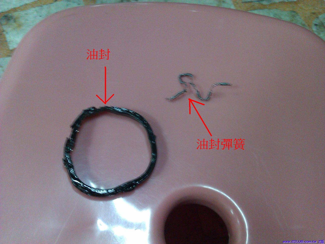

本帖最後由 ftk2277 於 2012-7-30 02:27 編輯
有個重點開頭沒說~最近這5年我的車修2次!(這之前我的車沒有大修過)上一次是給他們做大整理~這次是搪缸
JQR
話說那顆油封不會難處理!拍賣一顆也沒多少!自己用一下!!記得不要漏機油的話,車子用東西墊著倒右邊!!!!  发表于 2012-7-29 19:30
JQR
那就有可能是店家用的!!因為都是那家車行處理的!!  发表于 2012-7-29 19:28
