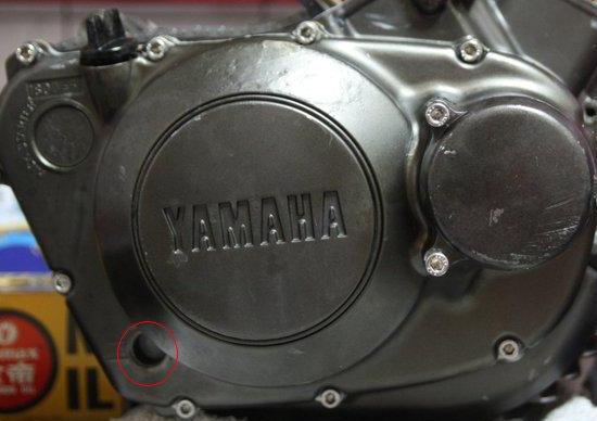

各位大大小弟的FZR噴油了~
右曲軸下方機油檢視窗被人戳一下後, 那片玻璃往裡面跑機油全露光了...
目前是想自己處理,如果拆開右曲軸蓋會有小零件噴出嗎?
如果不會裝上新墊片需要上膠嗎???
照片是借用DREAMPOWER,如有不妥請告知~

我有意見 一樣借圖當然要借漂亮的 哈哈 開玩笑的啦~
題外話 這的確是FZR死穴 只有拆蓋子一途了
如果有適當的保護 或車本沒有整流 可以把車側傾 開蓋子 這樣可以省點機油

不會,不用

打開不會有東西噴出,除非你裡面有東西炸了,拆下機油濾心蓋順便作檢視,
拆下油冷蓋,用墊片刮刀刮除殘餘墊片,區軸箱上,油冷蓋上,
然後機油檢視孔新品裝上去,是很緊的,
不用另外上膠,裝上前檢視舊的機油檢視孔有沒有爛橡膠黏在上面,
再來就放上新墊片,接合面正常的情況下不需要上膠,然後鎖上,然後倒機油
然後點支煙收工。

拆下來螺絲記得擦乾淨後,用條毛巾放置好其相對應位置
不然螺絲有長有短,很容易搞混對老半天!
基本上是不會有什麼東西掉出來,除非像toro龜兄說的,你裡面有什麼東西解體了,像是C形環那種東西.......不然安啦!
既然要拆了,就換個墊片,換個離合器片吧......

請問機油檢視孔的那塊玻璃裝上有需要上膠嗎?
很一敗,不需要。  发表于 2012-7-31 20:48
