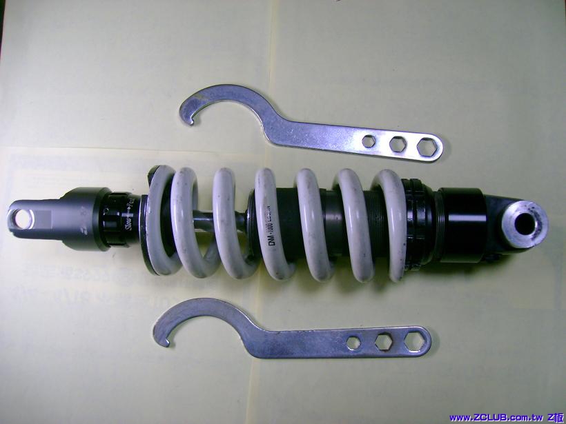

发表于 2012-8-2 07:11:12 | 显示全部楼层
DNM無掛瓶..預載.阻尼可調....
之前車友使用N年..我接手約半年...Q度夠..殺灣沒問題...
发表于 2012-8-2 08:17:02 | 显示全部楼层
回復 cat6lee 的帖子
老爺你這是舊款的唷! 已經絕跡了
上下座的CNC鋁件不太一樣

发表于 2012-8-2 08:53:02 | 显示全部楼层
cat6lee 發表於 2012-8-2 07:11
DNM無掛瓶..預載.阻尼可調....
1千磅的彈簧,對我來說還算硬(我是走舒適派的)
我體重60KG,使用這隻當初預載調最鬆,靠調軟組尼來騎乘只能說是勉強應變
遇到連續坑洞只會讓我想殺人,但雙載或是遇到不連續且緩和的起伏地形穩定度的確蠻不錯的
跟我現在使用的原廠預載調第2段比起來,改裝避震的優點就是阻尼可調,你想舒服騎或是調到把自己內臟震碎都沒問題.
樓主體重跟我一樣輕若不重度殺灣,我覺得原廠處理的就很不錯了,跑山路把預載調到第3段應該就夠
當然若想走體驗細緻的路感改裝也並無不可,首推當然還是可以送修的RPM或DNM等國產品,因為可以送修...至於哪隻好,我也只用過原廠跟DNM無法推薦

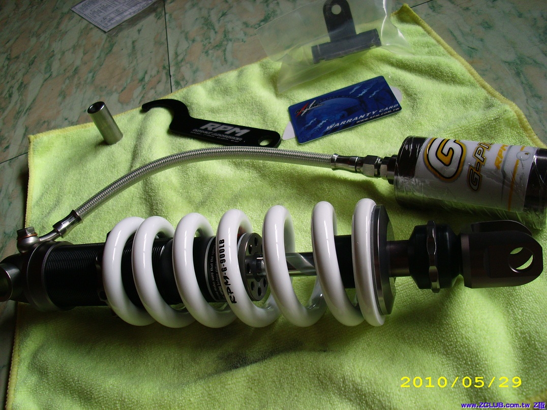

发表于 2012-8-2 10:00:42 | 显示全部楼层
回復 zx123579 的帖子
我只用過g+還有原廠新品,給您參考一下
原廠新品其實還蠻夠用了~
代步、舒適、偶而殺灣都還不錯
現在用G+訂製長度,使用快兩年目前沒漏油
彈簧磅數我有加重(好像1000磅?)
不過現在有點後悔加重(以我體重來說調整範圍變小)
比較偏硬,小弟我體重又偏輕(57kg)
預載調偏軟、阻尼也調小(調硬的話真的可以和鐵棒一樣......)
G+配合我體重、彈簧
支撐絕對夠小弟用,阻尼調整也可以依據路況做調整
個人使用上還蠻滿意的
如果原場避震掛點,強烈建議可以換改裝避震
價格沒多多少、有保固、可以維修和保養延長保固、爽度大增
我有再找G+1000磅左右的彈簧~ 可以的話~我出場付的900磅可以跟你換~哈哈  发表于 2012-8-2 15:51
