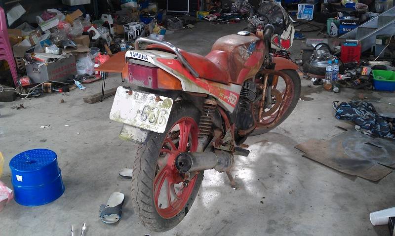

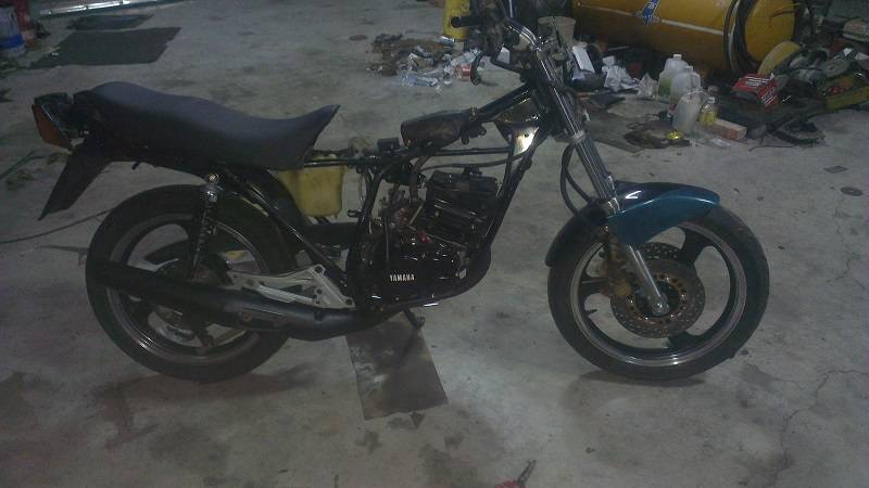

這台車是在因緣際會下
一個老阿伯的田要賣人
我朋友知道他以前有一台追風
洽談之後讓這台追風從被分解回收的命運前走一遭

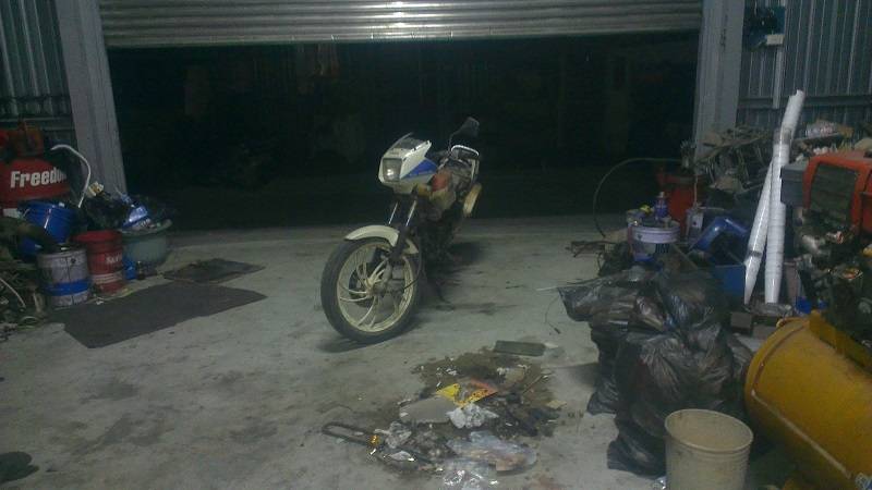

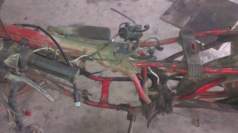

這是剛從田裡牽回來的樣子(這時是2011/11/15)
拆開抓問題要過戶

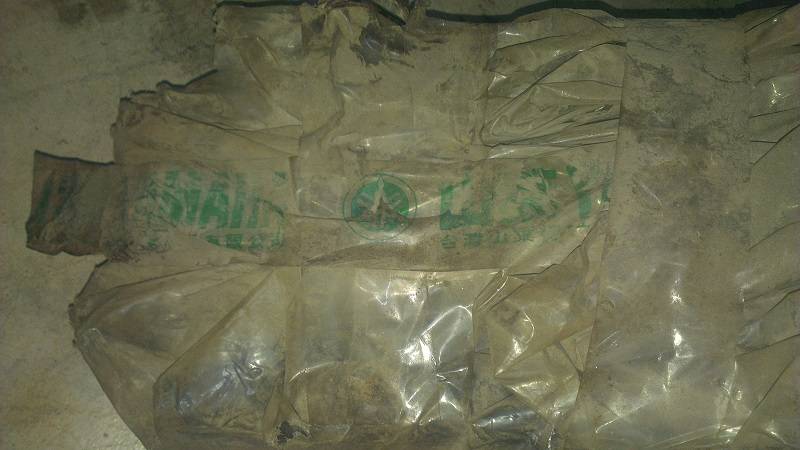

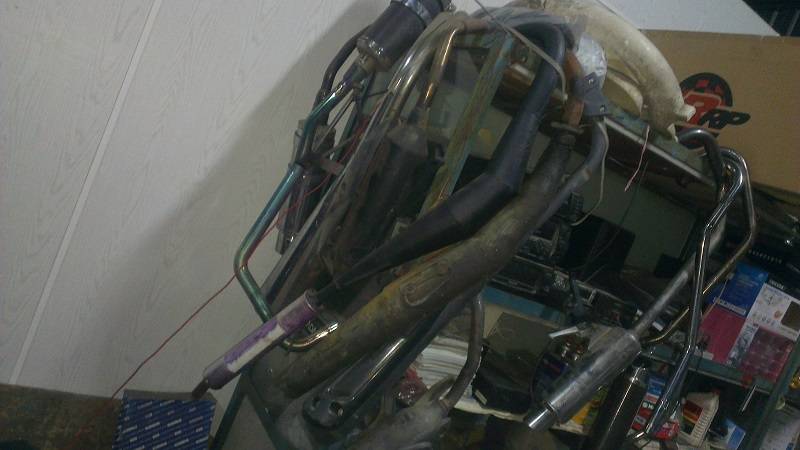

這天去殺肉場殺到了一個不錯的一代管
結果隔天晚上一直拿那支管比劃
比呀比呀比的就把整台車給拆了

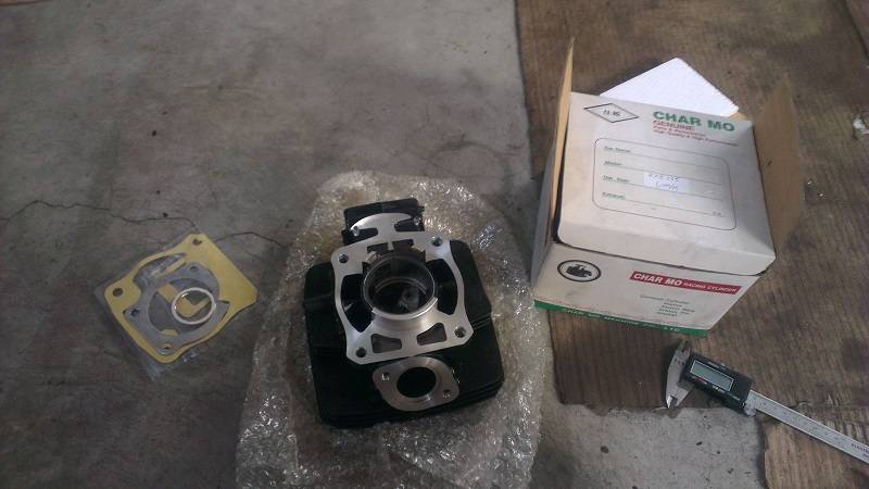

汽缸就給他買新的嚕~~

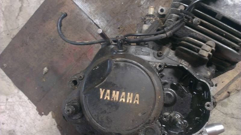

開始整理引擎

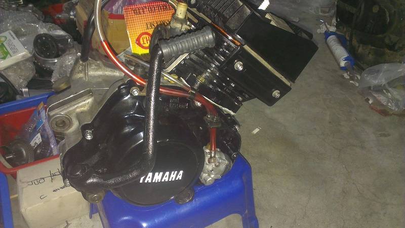

側蓋先給他洗一洗.磨一磨.噴一噴

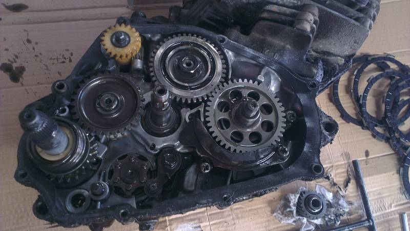

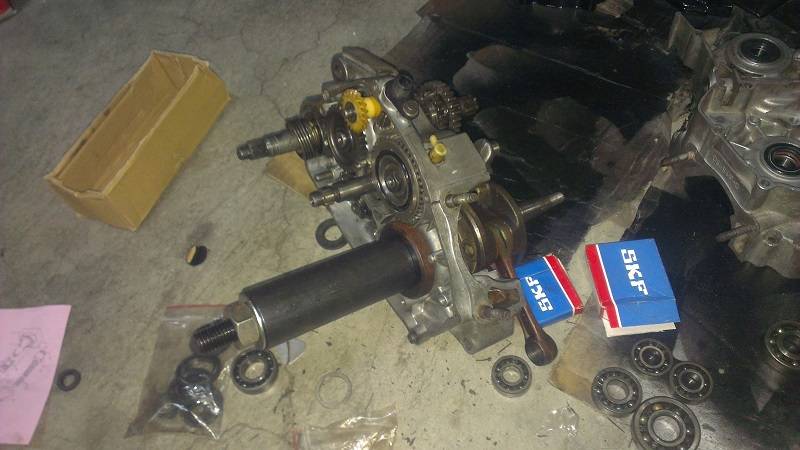

引擎拆解中
特工來一下
分解完洗一洗.準備裝新培林
SKF LGAF 3E 防微動腐蝕劑.一定要來的啦
特工再來一下

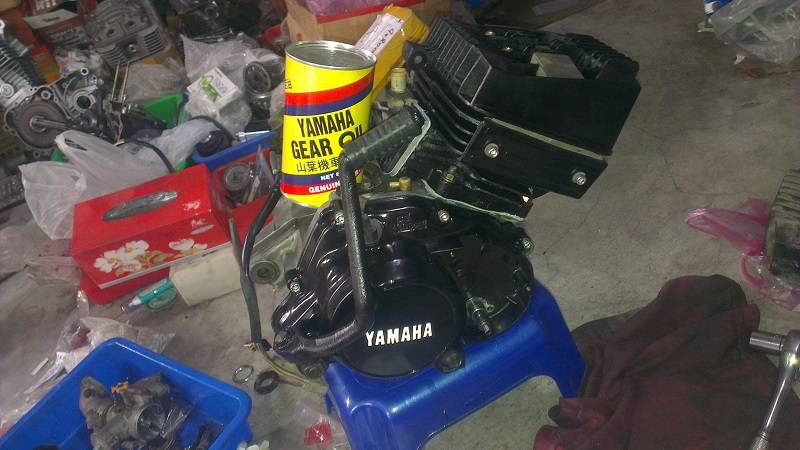

準備上汽缸嚕
換成JR100排氣管前段螺絲.比較一下
新的感覺比較爽
機油泵也來維修保養一下
不錯新
裝上機油泵

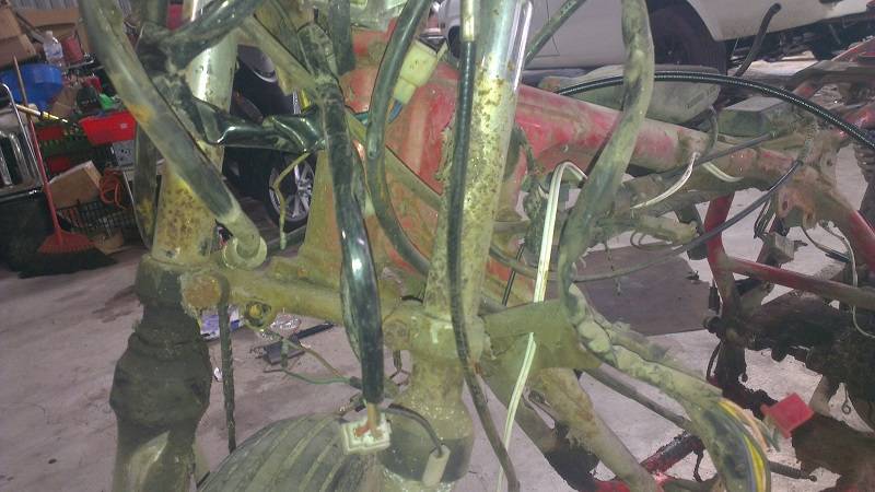

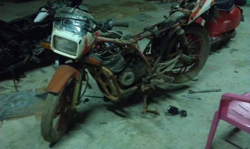

檢視車台
發現真的是有點慘不忍睹

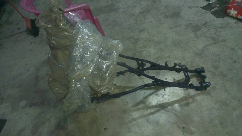

剛好去找料時有挖到一個新的車台
正點阿~~
正廠的膠帶耶~~~
拆禮物的感覺

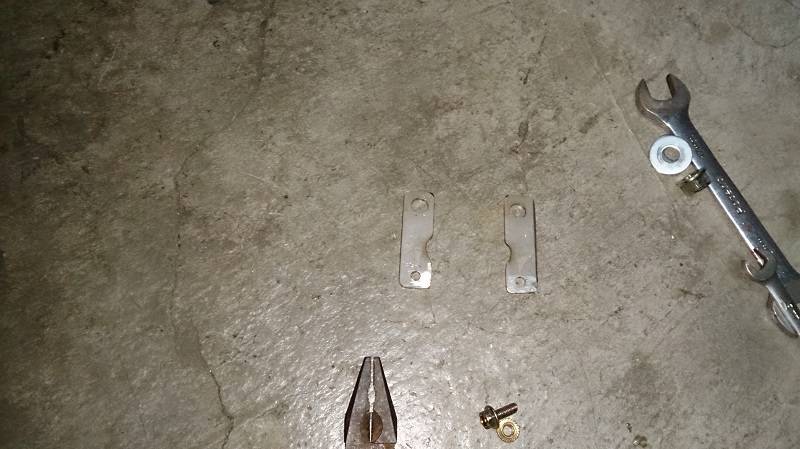

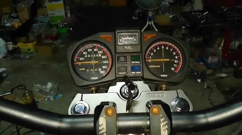

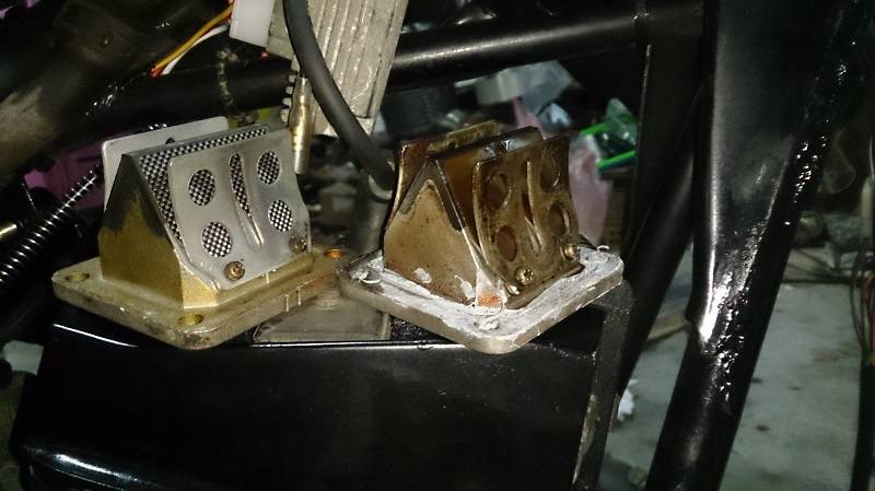

蛇簧片改成碳纖維部品
自製FZ2上三角台裝追風表的轉接座
這位置不錯
頭罩支架轉接座也做好了

這台車的外觀
頭罩跟側蓋是剛好材料行收到的
尾殼是社外素白的
下倒流是網拍買的素材
油箱是社外紅白的
這3樣的貼紙都是自己割的
(YAMAHA跟字樣是請人電腦割字的)
一整個很不錯
