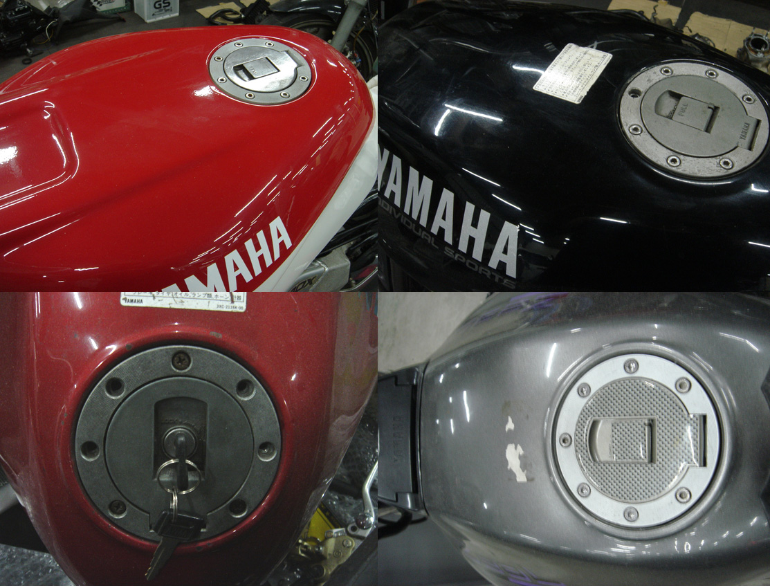

FZR油箱蓋 是中心的
那種蓋子 幾乎都是偏心(((往上
所以要改的話就是把你出口 切掉 從焊
因為我之前想要裝  研究過幾天

這一種如何呢?

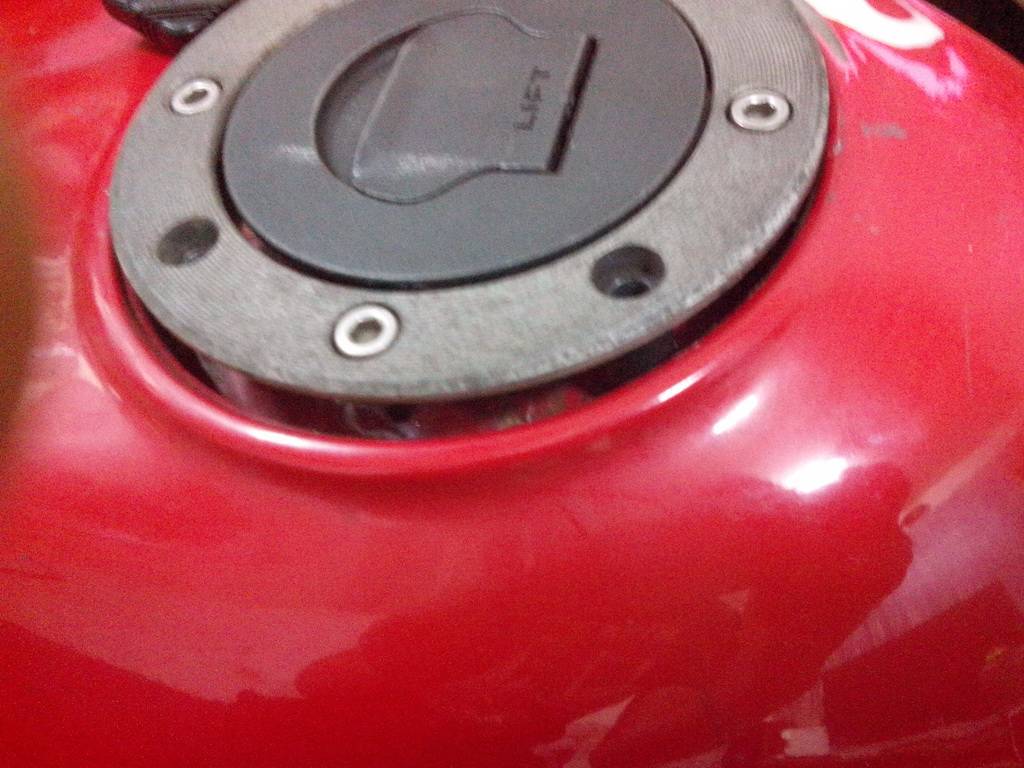

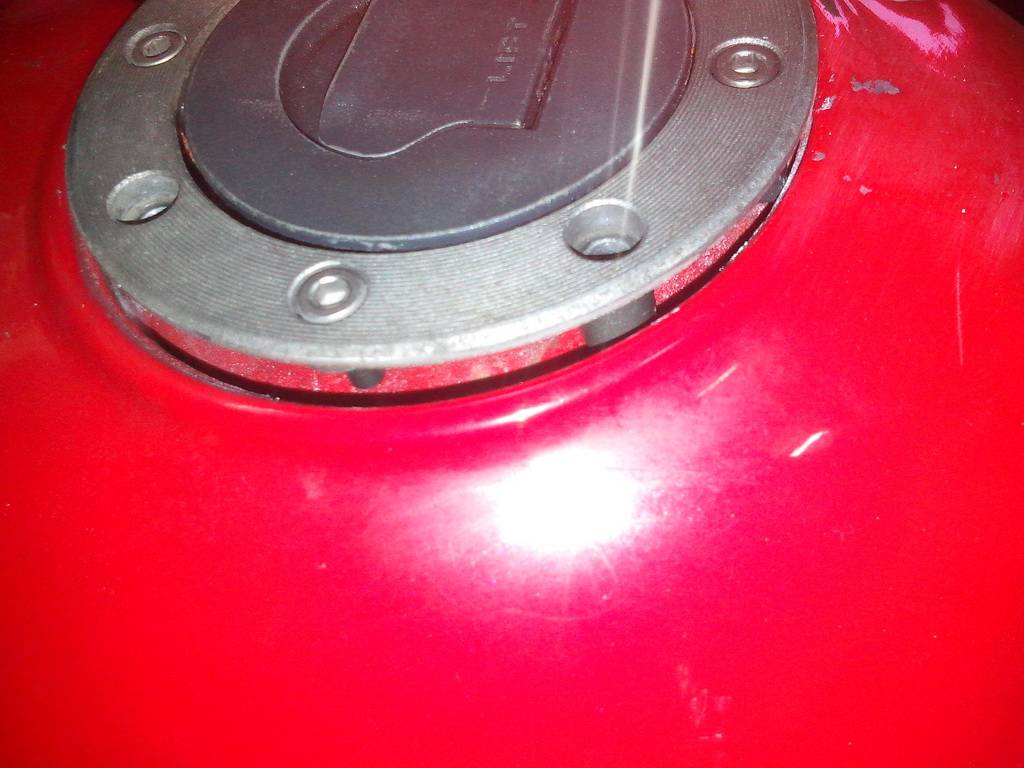

測試過SUZUKI GSX400S KATANA油箱蓋無偏心 墊高一點點可能可以上。
這是SUZUKI GSX400S KATANA的油箱蓋
他也是置中無偏心的
不過SUZUKI是鎖4點對角,YAMAHA是三點
外徑能完全貼合,兩孔可對上。不過SUZUKI是M4 YAMAHA是M6 需要挖大才能上。
直接裝蓋起來會卡到
但是油箱蓋可直接扣上
蓋起來後的間隙,如果墊高裝上去的可能興非常高!
看有沒有人打算試看看,我的刀還會用到所以不打算加工。畢竟刀快沒料了。

他跟 BANDIT GSX400 GSX250 通用 FZ2油箱罩會太高~ 另外油箱口向前的凹槽要磨深一點點
