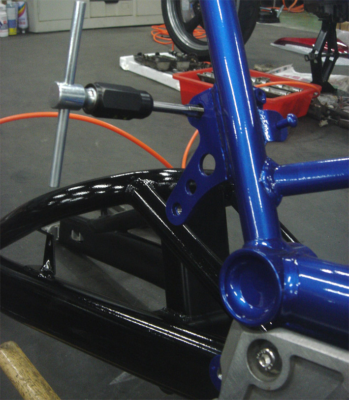

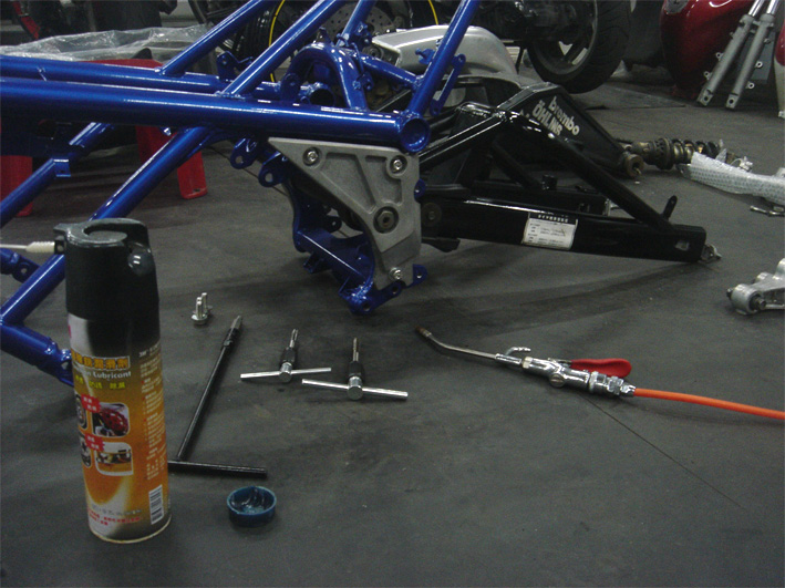

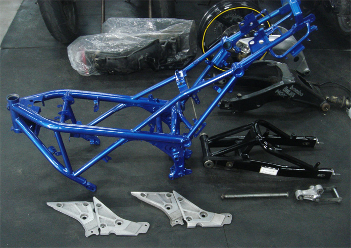

結合搖臂以及車台飾板.備妥工具
以絲攻處理車台所有被漆掃到的牙
暫停施工.讓另一台3XC插個隊先

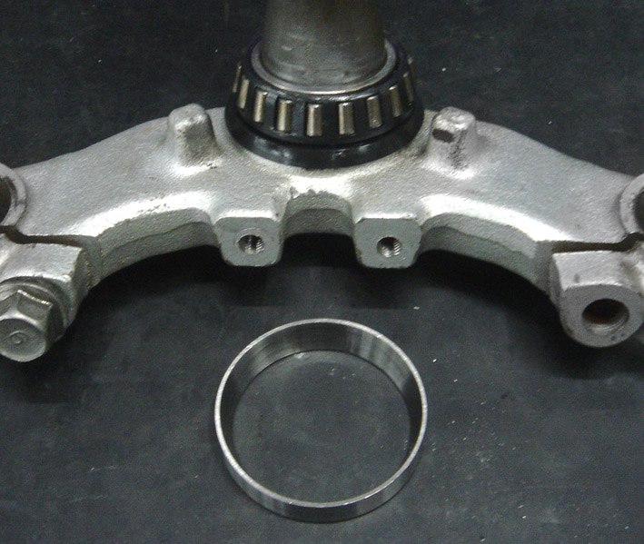

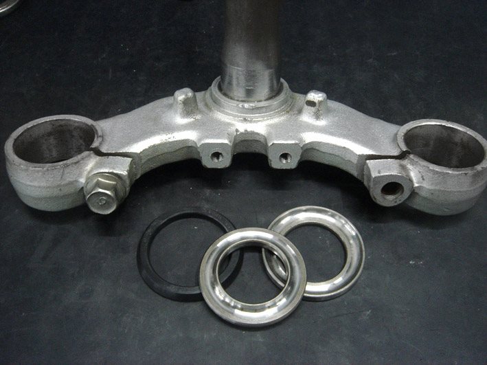

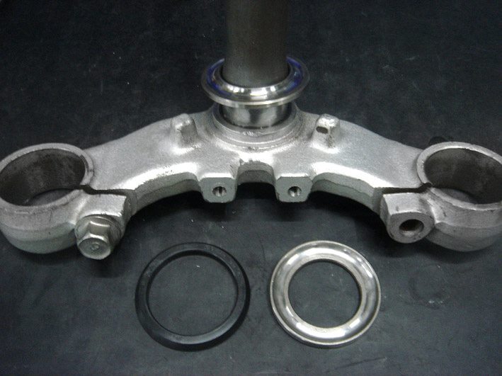

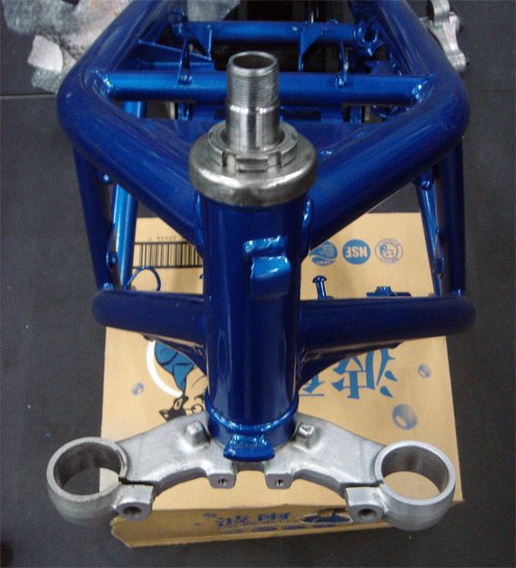

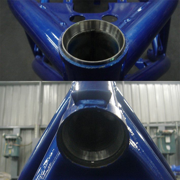

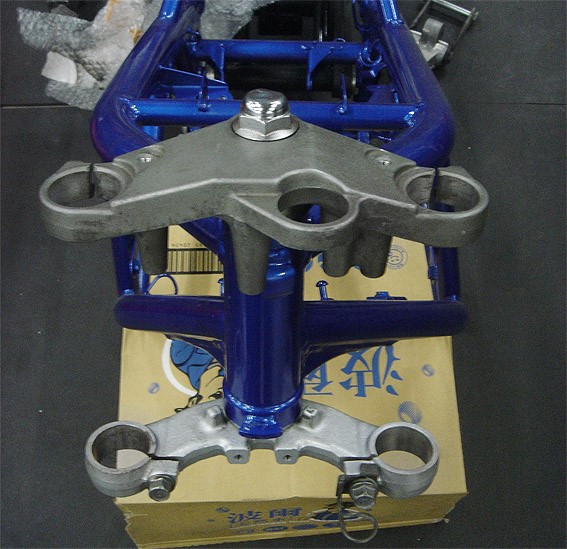

安裝三角台之前.更換轉向軸承
都敲下來了
只有下面是緊配
將錐碗裝上車台
如此三角台安裝起來非常輕鬆簡單
龍頭部分完成

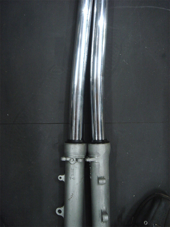

接下來的好兄弟是這兩支彎筷子
