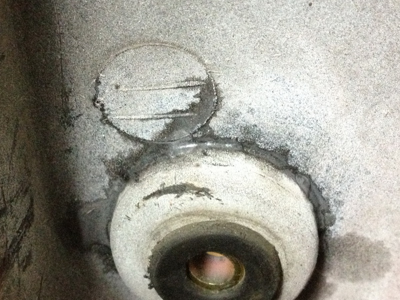

剛剛發現了一個很可能可以黏車殼的方法!
前一段時間我的車殼鎖點不小心用斷了!
想了很久總是想不出比較完美的處理方法~也就是黏起來的方法!
有想過乾脆用烙鐵融化斷點~用高溫接合!
然後再用砂紙磨平好了,但又覺得不妥!
就放了很多天
剛剛忽然想到還車殼還沒處理想想就去網路上查一下看看FZR的車殼材質!
查到的結果是車殼材質是屬於ABS!
剛好手頭上有ABS的樹膠料跟壓克力接著劑!
就是試著將接著劑塗上去ABS試驗看看!
發現ABS竟然會有溶解狀況!
這真讓我喜出望外阿~(眼裡閃著許多小星星閃亮著
剛好本人斷裂點非常密合!
就將斷點用力壓緊~然後用針頭在斷點注入壓克力接著劑!
不失所望~果然有上街著劑的斷點融化了已經有沾黏的效果!
先來放個幾天等他完全乾掉在試看看效果如何!

 楼主| 发表于 2013-8-20 02:32:05 | 显示全部楼层
本帖最後由 truenight 於 2013-8-20 02:36 編輯
我的裂縫剛好是那種非常密合的那種!
剛剛試著溶解後看效果還不錯!
如果是單看外觀的話!
想說百個幾天試看看囉!
試粘效果
試粘效果
