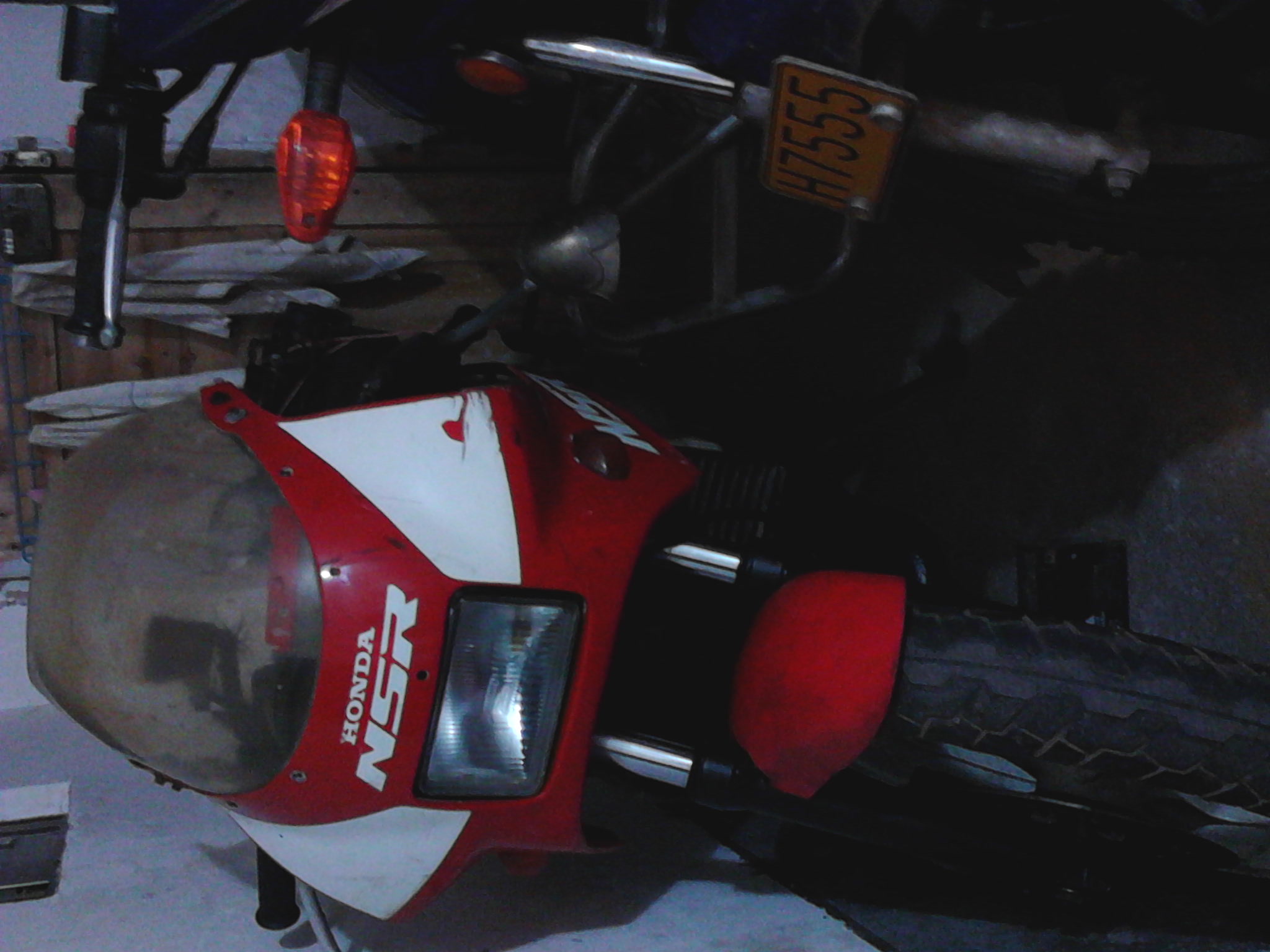

大家好,我是内地湖南的,2010年曾发过帖子关于nsr250的(手机无法发链接,大家可以搜我贴子),三年后,这台车又被我买了回来,车型是mc16,现在的问题是烧了一个点火器,早几天突发奇想,用我手里的yamaha天王400的直流点火器替代原车的两个点火器,安装好后发现一开电门就烧保险,后查到不接原车高压包就不烧保险,然后用天王的两个高压包替换原车的高压包,之后没有再烧保险的问题
     然后进入试车阶段,脚踩启动可以轻松着车,但是有如下问题
       一   火花奇大
       二     怠速不稳,忽大忽小,有时熄火
        三     上路测试发现回油慢,捏住离合滑行时可以听到明显的油门自然忽大忽小,但是没有熄火,高速上的去,但是明显没有原装点火器那我顺便,
       说明一下,触发线应该没有接反,我安装时候反复测试的,难道高压包接线有正负之分?天王400的点火器是三菱的,不知道有没什么问题?四冲的点火器到二冲上面到底是不是错误?这种问题和火花塞有没什么关联? 还有我发现原车点火器那种火花是比较小的,但是改了这个点火器和高压包后火花大得有点夸张!
     我是新人,希望台湾的朋友们给予指导和分析,谢谢!
