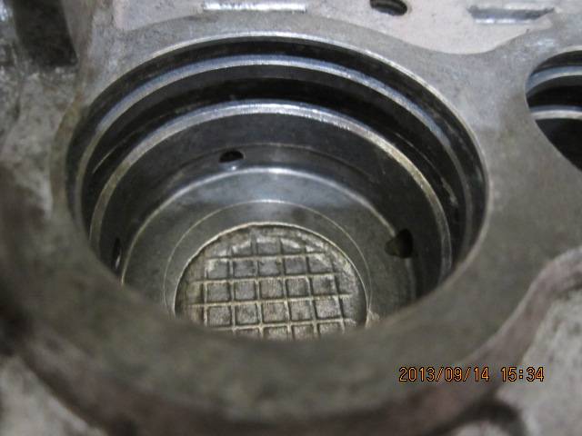

卡鉗是R1-Z 3XC對四,活塞是33.3mm/27mm,鎖點是83mm所以FZR可以直上,下面是有清潔過的照片,油道有兩個,對二前面也是兩個,不知道原因,正B對四和NISSIN雙插梢對四好像只有一個

分解後的內部,這是上次地震小日本鬼子淹水區的卡鉗嗎,裡面髒死了

左邊是油道的清潔法,想不到六角板手還有這功用,裡面髒死了,有推一堆髒東西出來
