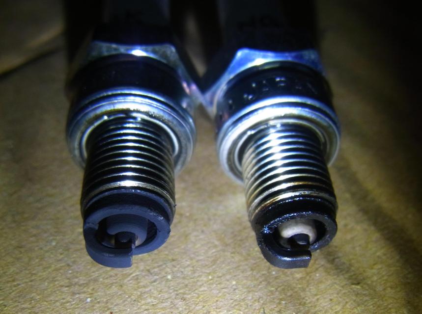

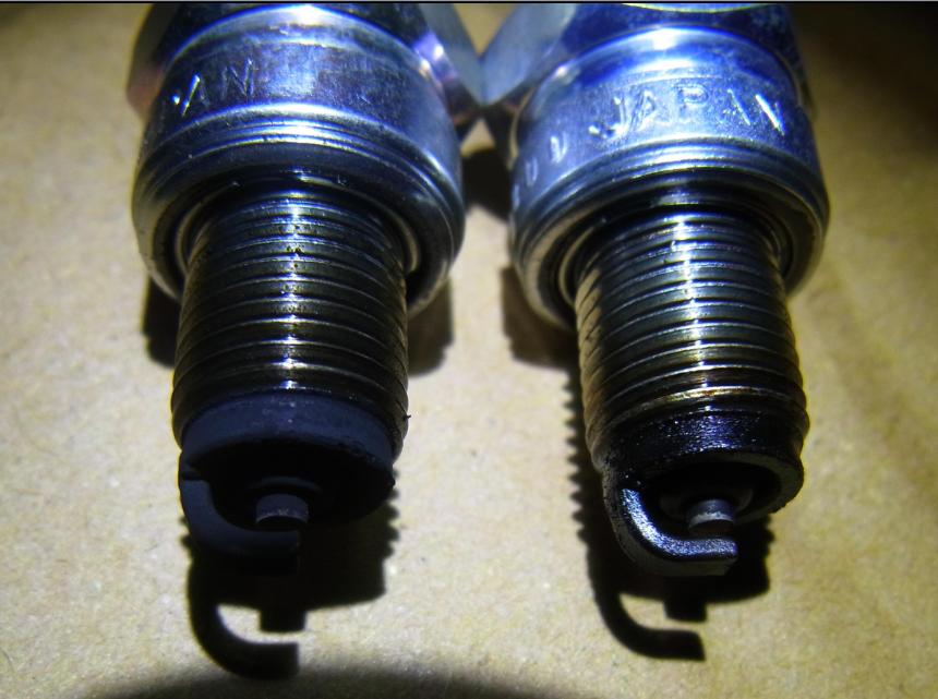

友人騎在後方發現我的FZR 會噴煙, 停下來空吹油門的確會噴黑煙
車行看過後說是吃機油了,只說要彈缸
有自行拆下火星塞發現前缸那顆有油
除了汽缸之外有沒有可能是其他零件造成的
想以不動汽缸下先檢查看看
麻煩各位前輩了~
左邊:後缸
左邊:後缸
左邊:後缸
左邊:後缸
发表于 2013-9-19 19:01:24 | 显示全部楼层
1.修好前,不要再騎它。
2.汽缸頭重做,汽缸搪缸,全弄好裝回去才騎它。
它是一整個循環,不是你想說壞什麼就只修什麼。
汽缸吃機油,油產生的積碳,卡汽門,卡排氣管。
汽缸頭吃機油,積碳會卡活塞環,弄壞汽缸壁,當然也卡排氣管。
回收的氣體,有積碳,再次回去卡到化油器進氣口,再影響供油與霧化。
反正...就是一堆壞光光!
沒在跟你開玩笑或講卡通,就是那麼簡單。
雙缸結構,講就平衡,壞一個就是要修兩個。
壞什麼不重要,重要的是全部都要檢修,一次弄到好。否則,修幾年也修不好。
发表于 2013-9-20 11:35:24 | 显示全部楼层
樓上fox兄說得沒錯
之前我後缸的火星塞拆下也有油油的,汽門的問題
所以就在改220時順便做汽門處理,好像才多1500那裡,超過5年記不清楚
看你的後缸火星塞積碳嚴重,處理一下汽缸和活塞比較好
處理要找好的車行或工作室
所以就汽缸塘缸(未改過可以考慮塘52或54缸原廠區軸)+汽門處理,5年前大約15000以內,記得要順便化油器清洗和同步
