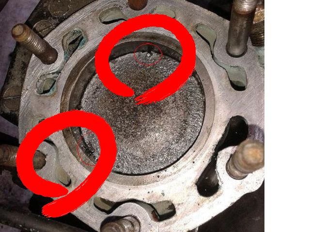

今天把汽缸拆了結果如圖~紅色圈起來的地方是被東西穿過(是被啥穿過的呢?)12點鐘方向被1根穿過而8點鐘方向是被2根穿過!12點鐘那根穿得比較出來所以我用尖嘴鉗把他拔出(不清楚這是啥 只知道是鐵製品)!現在問題又來了,現在我不知道如何把汽缸拿出來 因為啟動桿還是無法動彈,所以我不知道如何把活塞移動到底下,本來想硬拔但真的拔不出又怕傷到曲軸? 請問各大大要用啥方法取出汽缸呢?   謝謝~!
发表于 2013-9-27 17:40:07 | 显示全部楼层
看來是小端滾針GG了
就勇敢點硬拉吧!!
只是請做好最壞打算!!
不管你的區軸是不是有傷到,碎片一定要全部找出來!!
尤其是區軸室內
再者!!若真是滾針,那麼怎會掉出來???
滾針內徑是被活塞鞘抵住,外徑是被曲軸小端包住,滾針保持器兩端又是框住的!!
會掉出來,嘿嘿!!請保重吧!!
該拆就拆!!別為了省那一點工,後面花更大!!
