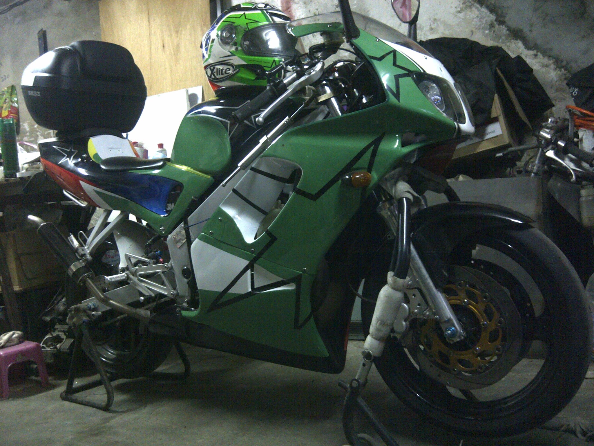

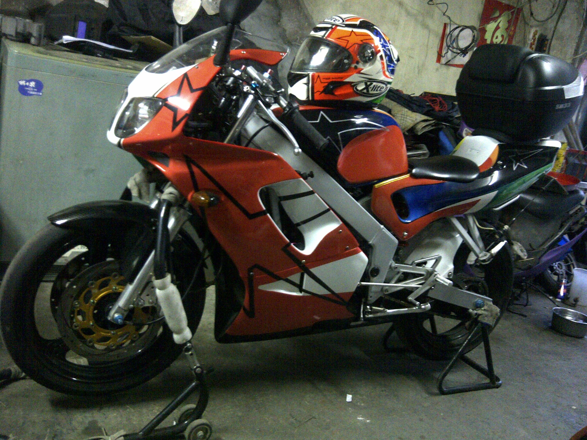

這是我的收藏NSR他已經好久沒有上路了
今年過年我還是會帶這他再轉台灣一圈

這是泰N吧!? 怎和fzr的改裝殼 雷克斯很像!!?
雷克斯FZR也有喔~不過這是國N雷克斯無誤  发表于 2013-11-19 22:15

這是國慘N
雷克斯頭罩
RS125下罩

阿志姊姊 我看到亮點了噢 妳的卡鉗座...  自己車的嗎 水噢
 楼主| 发表于 2014-2-24 03:50:08 | 显示全部楼层
我買現成的啦
哪是以前鐵駒出的FZR三百碟專用卡座
配鐵駒三百碟剛剛好

最直上又最好取得的大約就是這樣
因為FZR卡鉗跟TZR的對四卡鉗是一樣的
所以就算你只有原廠碟盤直接上是可以的{因為FZR三百碟越來越難買了}
如果可以找的到鐵駒的三百碟碟盤的話
哪就可以跟我一樣直接拿鐵駒當初出的3D卡座一片我寄得幾百塊而已

嗯 之前也有朋友建議我 TZR對四 他的說法是 俗擱大碗
 楼主| 发表于 2014-2-26 01:42:09 | 显示全部楼层
真的是不錯嘿嘿
因為直上的好商品
未來要改倒插又可以沿用
整個實用性就是超大
