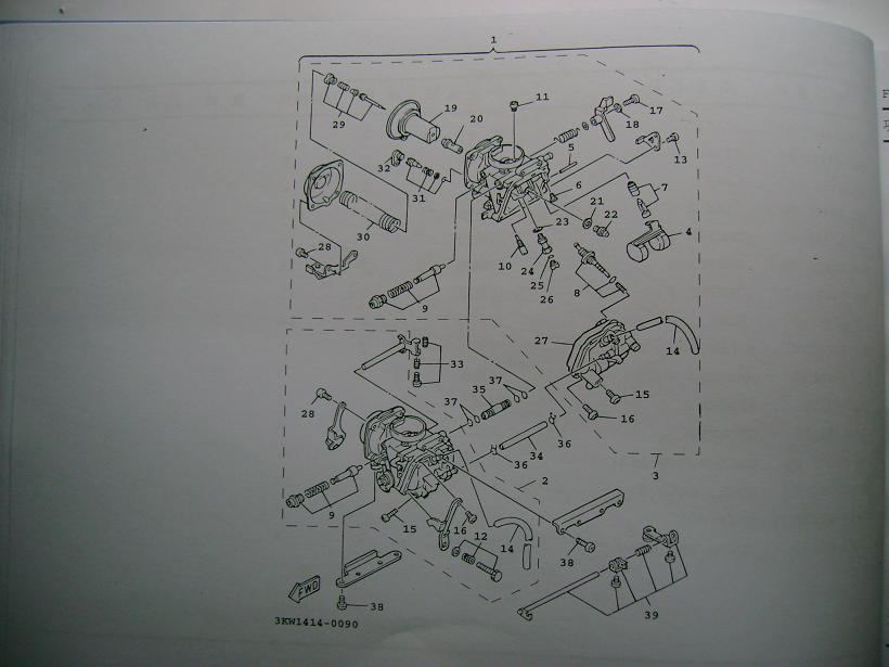

不好意思借用一下cat6lee大的圖
請問一下號碼11這零件(主噴口)等於服務手冊上的(引導空氣噴口)嗎?
還有這個零件是有分一代OR二~三代?
最後再請教,這個零件叫的到嗎?

叫料這檔事很神奇~
有料叫不到,無料卻可叫~
大大換它要做什麼?有改很大才需要換它耶~
发表于 2013-9-30 15:30:00 | 显示全部楼层
以愛將的BS-26來說,一期車和環保二期車,這顆空氣噴嘴還真的號數不一樣,第一期比較大。
以小弟粗淺推測,這顆嘴的口徑越大,前端進氣的負壓就能抽動更多真空室(負壓膜以上)的氣體,讓柱塞油針開啟幅度更大更靈敏?

感謝狐大前輩回覆,小弟手賤
把這顆FZ2的化油器來當練習用
只是不小心把這顆小零件搞爆了
還請狐大開示一下有無可更換可能。

发表于 2013-9-30 20:57:30 | 显示全部楼层
gyt951 發表於 2013-9-30 19:41
感謝狐大前輩回覆,小弟手賤
把這顆FZ2的化油器來當練習用
只是不小心把這顆小零件搞爆了
沒關係,我的手更賤,爆了2顆...所以又是顆顆
就叫料叫看看。
它跟混合與霧化有關。

他跟引導空氣噴口應該是不一樣的東西

感謝chuhung大您的回覆
我是從服務手冊跟零件檔案去比對的
那可以請問一下他正確的名稱是什麼?
因為零件檔裡對道的是主噴口
而服務手冊比對的是引導空氣噴口?
到底正確名稱是哪個呢
