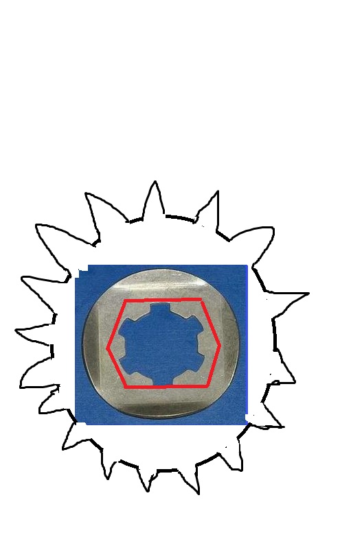

諸位晚安,小弟今天安裝前齒固定片卡關,所以特來請教各位。
說來丟臉,小弟入手FZ三年餘,今天遇到安裝消耗品卡關
小弟坐騎入手時已改成XV五檔,前齒固定片是使用固定片本體卡住加兩顆螺絲鎖固。今天受友人所託幫忙新前齒&新前齒固定片,試了許久就是無法固定片上預設的摺痕凹進來檔住螺帽,詢問友人,他答:我不知道要凹,我都螺帽鎖緊而已...。
模擬前齒安裝圖.jpg 這是一張手殘繪畫模擬圖,黑色是前齒、紅色是螺帽我想應該沒問題。
一開始我想用老虎鉗夾住粉紅色部分向下凹,當發現空間太小,老虎鉗根本夾不到
再來我想說雙管齊下,所以撐開老虎鉗打算綠色部分兩邊一起夾,但不知道是我方法錯誤還怎樣,老虎鉗頻頻跳開
最後試著用尖嘴鉗夾單邊,是夾得到,但似乎不夠力道往下摺。
So...請各位不吝分享前齒固定片的凹摺方式,小弟先言謝了

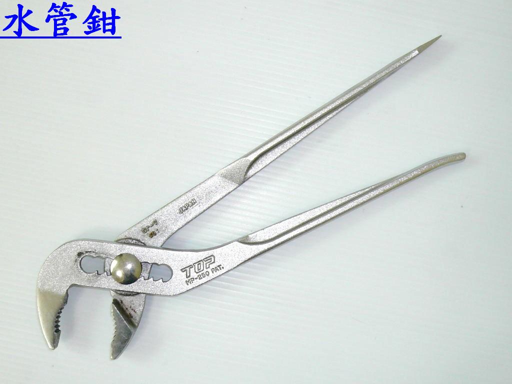

发表于 2013-10-15 00:35:44 | 显示全部楼层
本帖最後由 luca 於 2013-10-15 00:37 編輯
咦,我用水管鉗,幾秒鐘就搞定了阿!
