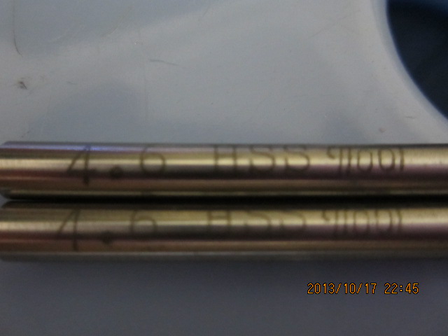

原廠對二的來令片(煞車皮)固定插梢已經斷料很久了,露天有看到在賣白鐵的,跟原廠一模一樣,但是一隻就要1xx元,因為小弟手賤用扭力板手把插梢的頭轉斷,所以小弟突然想到拿二專做專題時從舊電腦的5又1/2軟碟機拆下的2根圓棒來加工成插梢,效果還不錯,5又1/2軟碟機有用過的大概都35歲以上了
原場直徑是4.5mm,軟碟機的太細才4mm,所以測試ok後去買4.6mm的HSS圓棒(一隻才36元),4.5mm才30元,應該還可以用到4.7mm,但是用網拍怕買4.7插不進去很麻煩,原廠長度好像6cm左右,我對二都賣掉無法測量,對四的又比對二短一點,HSS圓棒約9cm,不用裁短也可以,圖片4和5就是約9cm

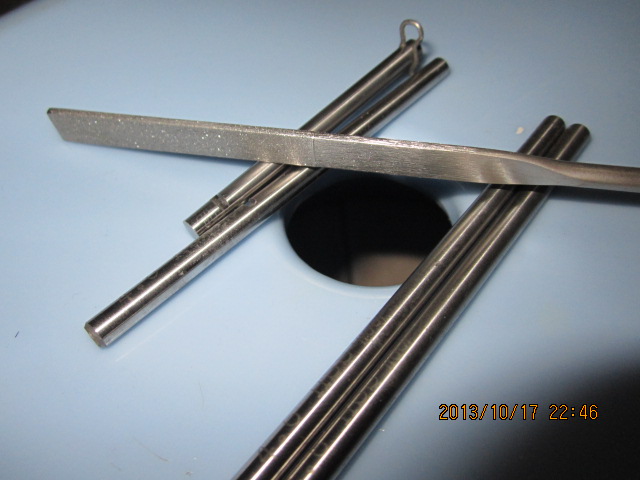

HSS圓棒耐磨度高,要磨可以裝R型插梢的1.2mm凹槽就要磨2萬次以上,4.6mm用挫刀磨斷要磨20萬次以上,分1x天磨,磨到一半時因為變寬要花更多次,一邊看美劇一邊磨,我家沒切割器,有切割器的人就比較快,不怕太長難看的人還是不要磨短,不然會磨很辛苦

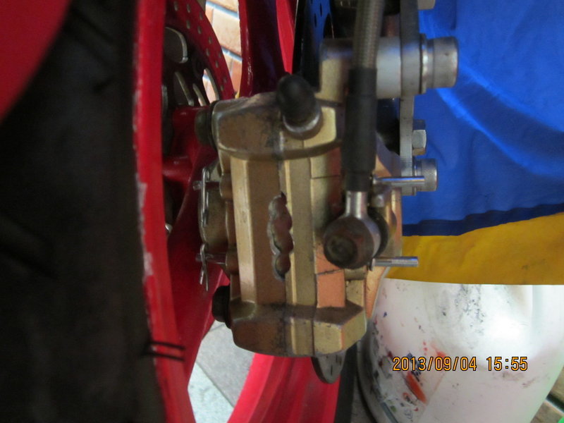

因為目前才磨一隻變短,所以沒有裝在對四上面的照片,有黑蓋的直上對四的插梢跟原廠對二一模一樣,所以預計使用上沒差,沒黑蓋的TZR直上對四我有分解過,它的插梢比較粗,所以要買粗一點的,粗比較好當然長度也不能太短
4.6mm的HSS圓棒
凹槽可裝R形插梢,圖片的插梢比較短,有點不合
挫刀用短的那面,短的那隻圓棒就是磨20萬次以上的成果

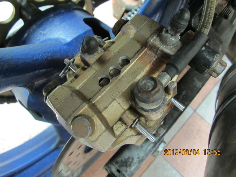

軟碟機的圓棒裝在對二時的圖片,省錢所以用白鐵絲當R型插梢,裝上車試騎過50km都正常,不過3顆都上星期賣掉了,前面2顆賣出在台中,後面那顆竟然賣到金門,有中金馬獎的可能會在路上看到我的後卡
今天發現,可以把圓棒用電鑽夾慢速轉動然後用挫刀來回移動磨,沒來回可能過熱,約1小時可切斷,不過要手動磨一小圈凹槽,不然會跑來跑去

我一直很想請教你,閣下在卡鉗接合處打洞做甚麼?散熱?排塵?

想說跟BREMBO一樣,它沒有整顆都遮住,功能大概可以通風散熱和排塵吧
結果3顆全部鑽完洞後組裝才發現會被裡面的鐵片擋住
鐵片又不好鑽,滑來滑去不想弄了
結果等於沒什麼用處
