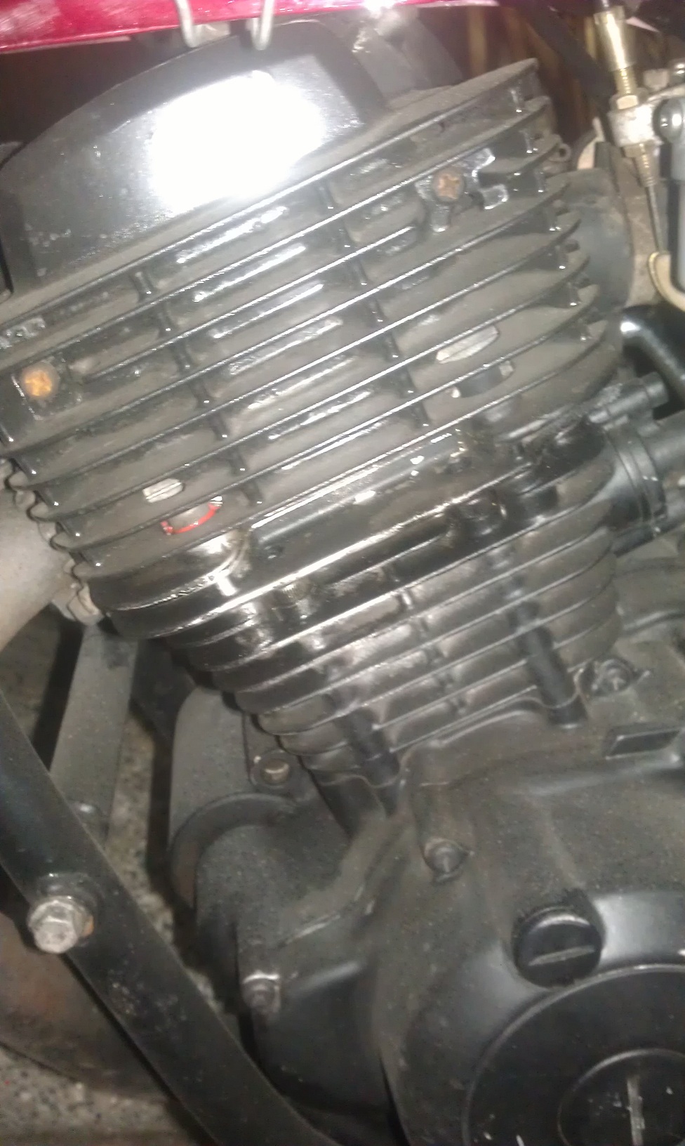

這是俺的施工前

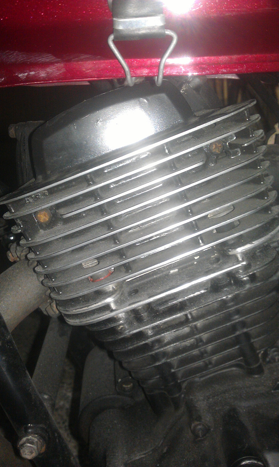

右側剛以100號砂紙磨完

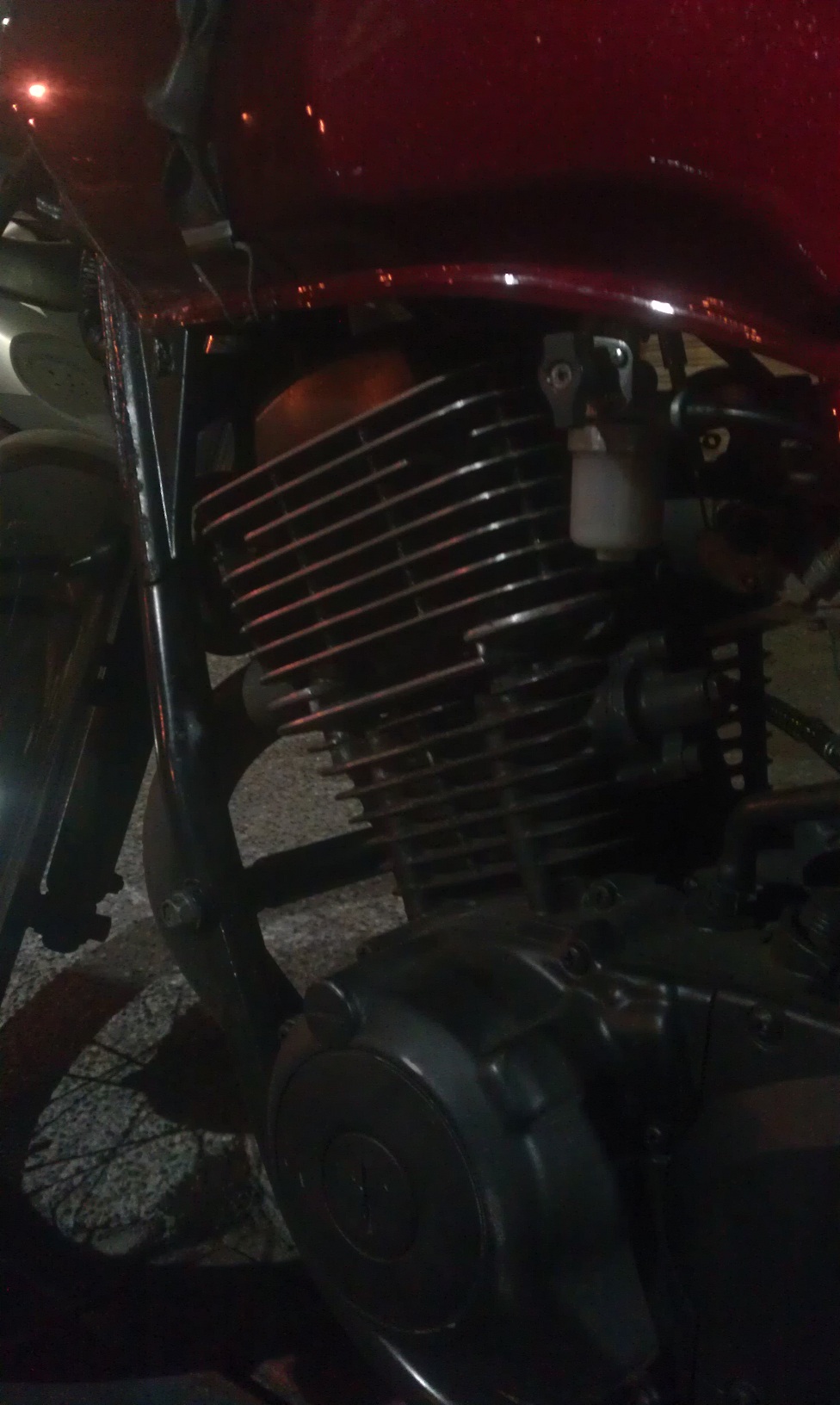

右側完成

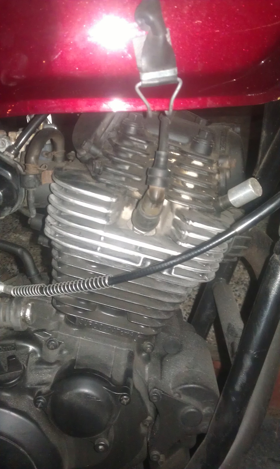

左側完成

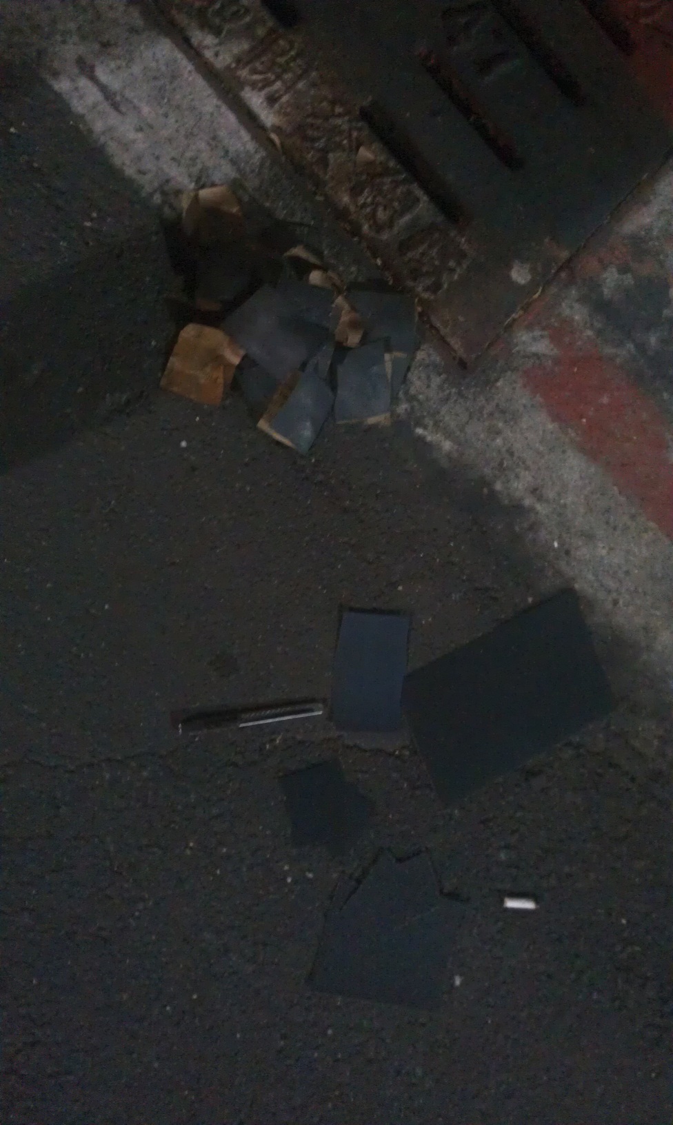

案發現場,左邊那堆就是磨完的砂紙,騎樓改車萬歲~
