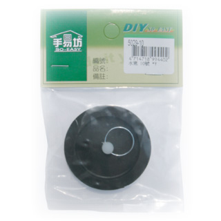

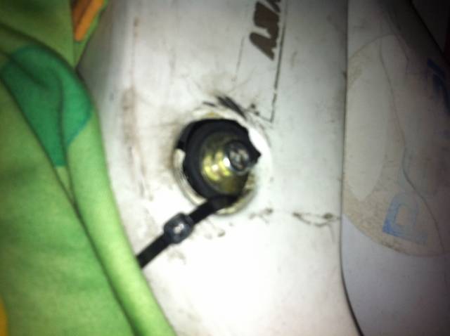

我右邊有兩個鎖點也是這樣連屍體都沒有,我用下面那種東西放在殼的外面當墊片,外面裡面一起用比較不會搖晃,給你參考看看

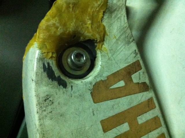

用玻璃纖維還是有辦法生出鎖點.....
发表于 2013-10-21 01:52:02 | 显示全部楼层
瓶蓋補殼
你要的東西在第三頁
東西都隨手可得~
玻纖建議可以用紗布代替,好用又不傷身體
