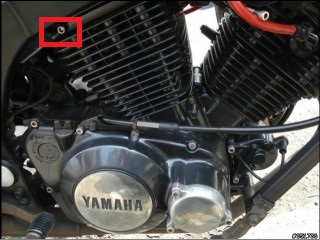

請教FZR電瓶負極上的電線一點接電瓶另一點是隨便搭鐵還是有固定接點.麻煩指導一下.換車台後隔了一段時間後就忘記了.如果方便附圖讓我看一下.謝謝!

沒記錯是有一條接到後缸的缸頭那裡,用螺絲鎖住,紅色框框
圖片從GOOGLE找來的,不過我的也是從那裡接

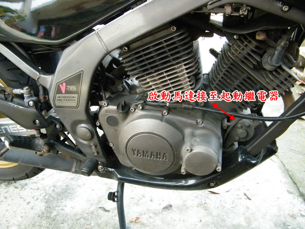

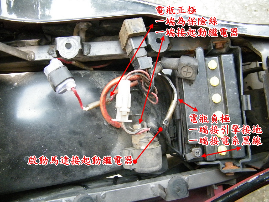

发表于 2013-10-24 19:52:25 | 显示全部楼层

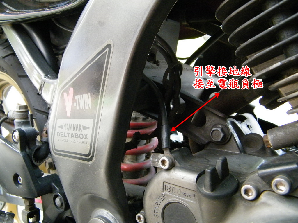

Duck大大,電瓶負極那條接地線,應該是接在後缸缸頭側蓋那兒呀!

搭車體的迴路有2條:
1.點火線圈(FZR的設計有點遠)
2.起動馬達(實際上接Duck大圖中那裡也還不錯)
原廠接點在後缸頭側蓋上

TO : Luca
嘿啊~大部份都是接在後缸側蓋上,這台車是車友的~當初拆的時候有拍照~
我自己的車台上有多做接地點~
