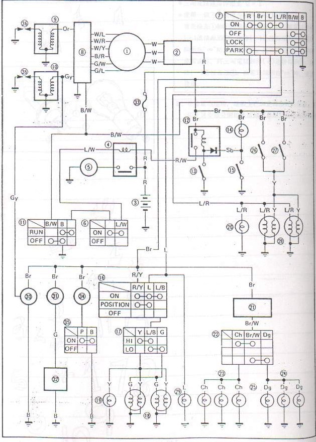

如果fzr未接整流器會導致內仁燒毀嗎?來自: iPhone客戶端
发表于 2013-11-1 16:21:38 | 显示全部楼层
沒接頂多無法充電而已,圖2是整流器,圖1是發電線圈
但是整流器壞了就...
有點像馬達給電會動,不給電可以像發電機一樣轉動發電,電壓電流不要超過應該沒差...個人覺得是這樣,不一定對
他是單向的,發電線圈->整流器->電瓶,就像ac-dc整流器又二極體防止逆向,我讀電子資訊的
壞了有可能變雙向,發電線圈<->整流器<->電瓶
发表于 2013-11-1 21:08:21 | 显示全部楼层
線圈處於斷路狀態=電阻無線大....所以連燒都燒不起來....
