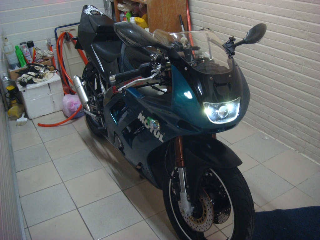

小弟FZR去年整理好以後,就一直對大燈不是很滿意..
雖然少騎,但最近晚上出門常常會走小路,都是沒甚麼路燈的地方
去年雖然換了新的大燈總成加上黃金燈泡,但還是覺得很悲劇...
沒有要多亮,只希望晚上回家時可以看得到路啊!

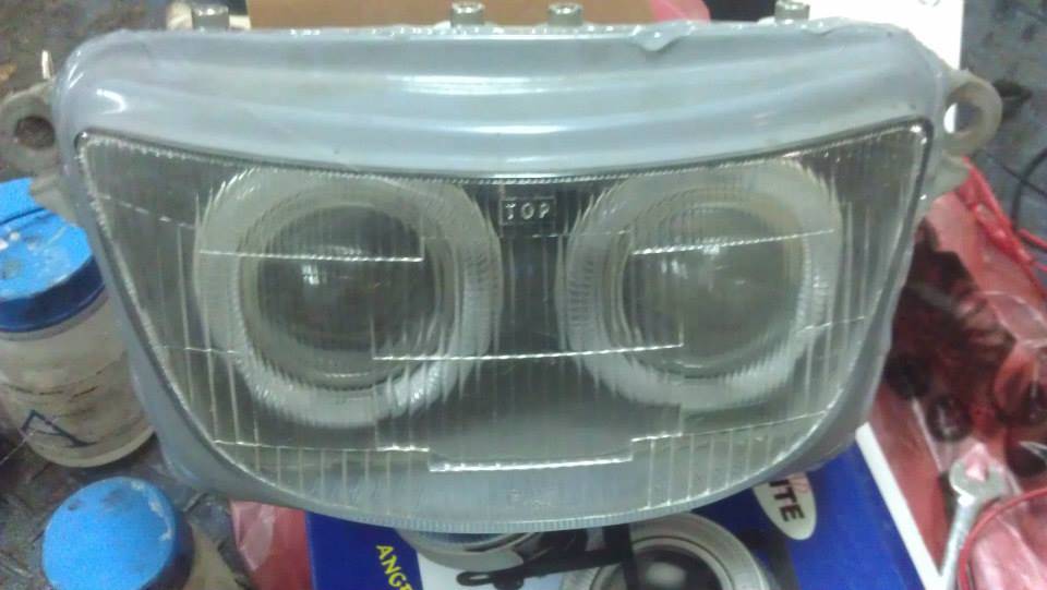

所以前陣子乾脆就弄了這組H3雙魚眼上車...
廢話不多說,直接看圖好了!
燈組分解以後,喬好魚眼角度,再合體回去...

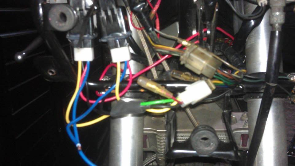

另外接的獨立線組,其實原本想偷懶,直接延用原來的線頭就好...
可是量完大燈插座輸出的電壓後,我決定還是拉一條獨立線組好了!

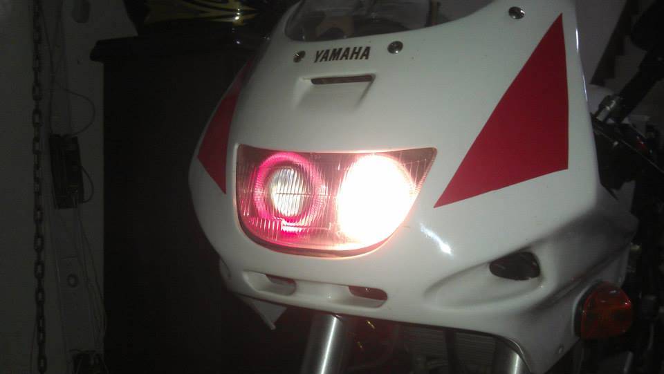

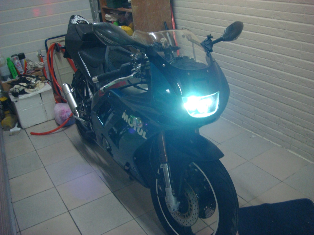

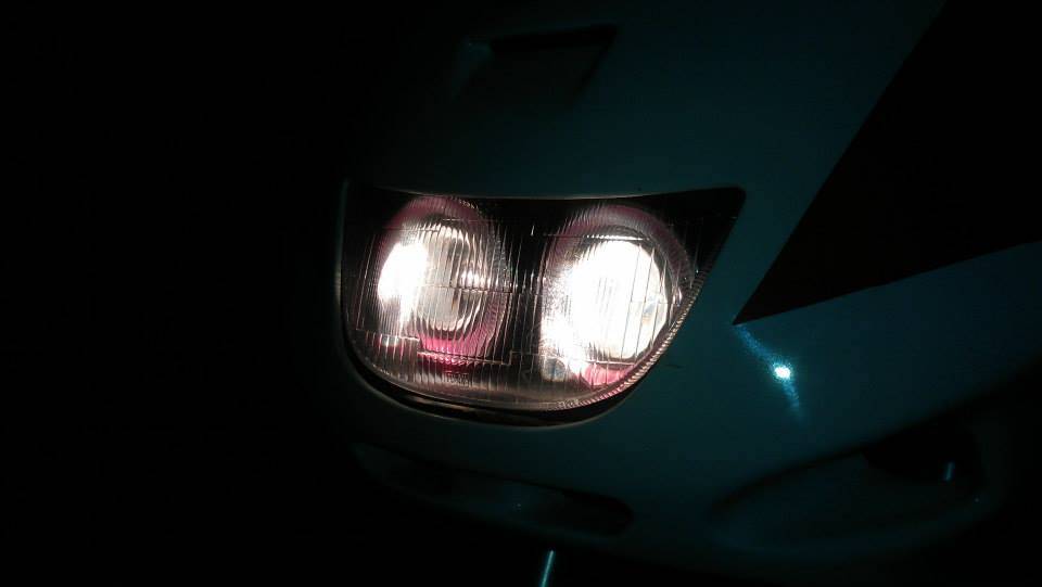

薄暮燈時的光圈...
近燈亮一邊
遠燈兩邊一起亮...

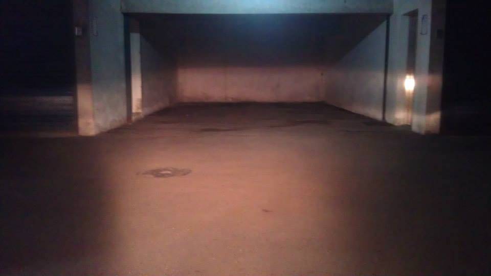

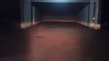

這是近燈切線圖,55W清光鹵素燈泡...
遠光燈的切線圖...
至少晚上回家時看得清楚路了!

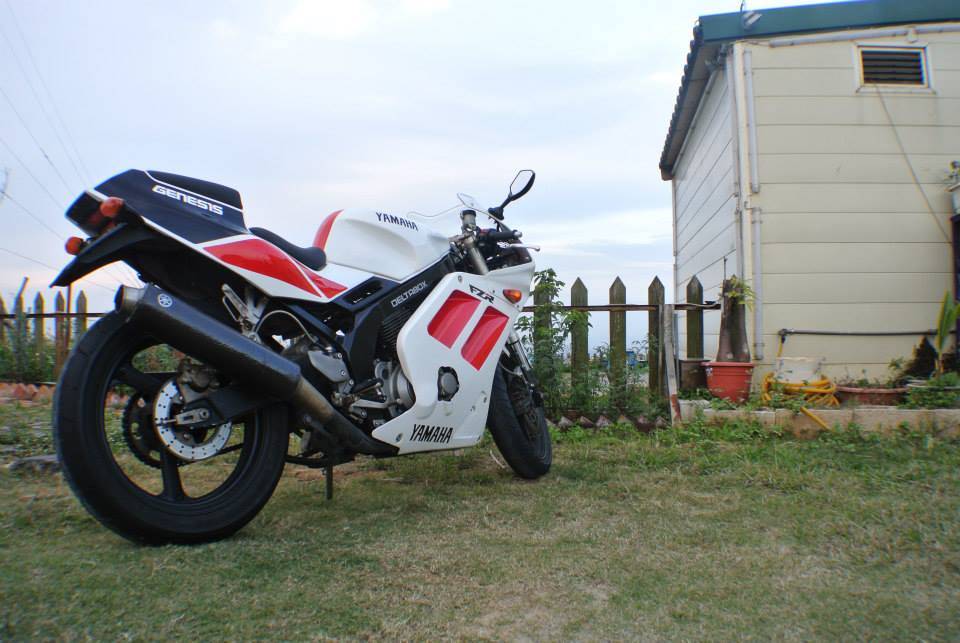

最後附上全車圖一張,前幾天傍晚去山上看夕陽,兼且回程測試夜騎時的的亮度

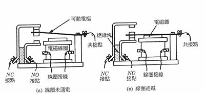

雙魚眼好可愛

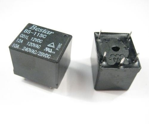

我大燈線也是從電瓶拉出用繼電器控制
用下面以前在電子零件行買的1顆不到20元的樣子,用洞洞板焊接裝在小盒子裡
比用汽機車的還便宜,而且之前買約5顆以上不用白不用
高雄有需要如何製作和免費送你繼電器的請PM我

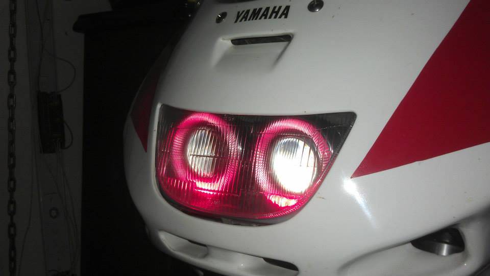

本帖最後由 wesley20666 於 2013-11-2 15:43 編輯

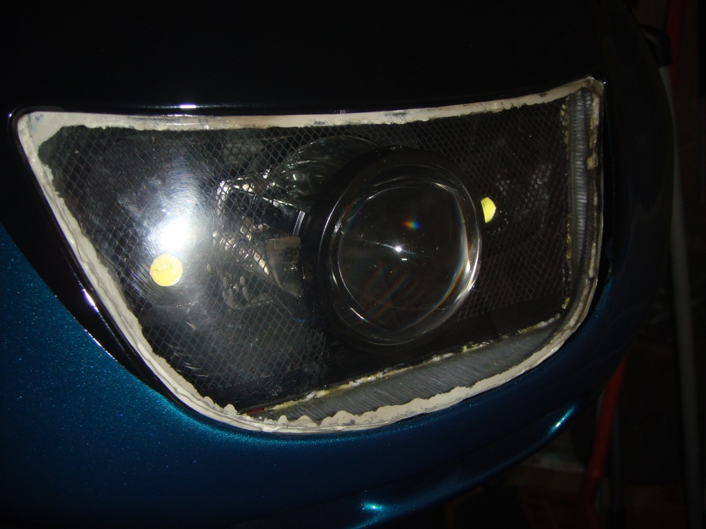

這是小弟的遠近魚眼+LED小燈...不過這是是半成品
完成以後一直忘了拍= ="
開小燈
近燈
不過後續已經有把魚眼飾圈弄上去了(燈的溢光太嚴重不得不弄上去)
然後一直忘了拍照...
話說我一直有再想說要把HID換回鹵素燈泡...
只是一般魚眼配鹵素燈泡會不會不夠亮阿?

雙魚眼是網拍買的,H3規格,可用鹵素也可以用HID...
因為尺寸不大,塞進去原廠燈具裡完全沒問題...
HID跟鹵素亮度部分一定會有差異,純粹看個人需求,我是覺得這樣夠用...

魚眼配鹵素燈泡..市區還好..郊區.山道比原廠還暗..配HID是正確選擇....
