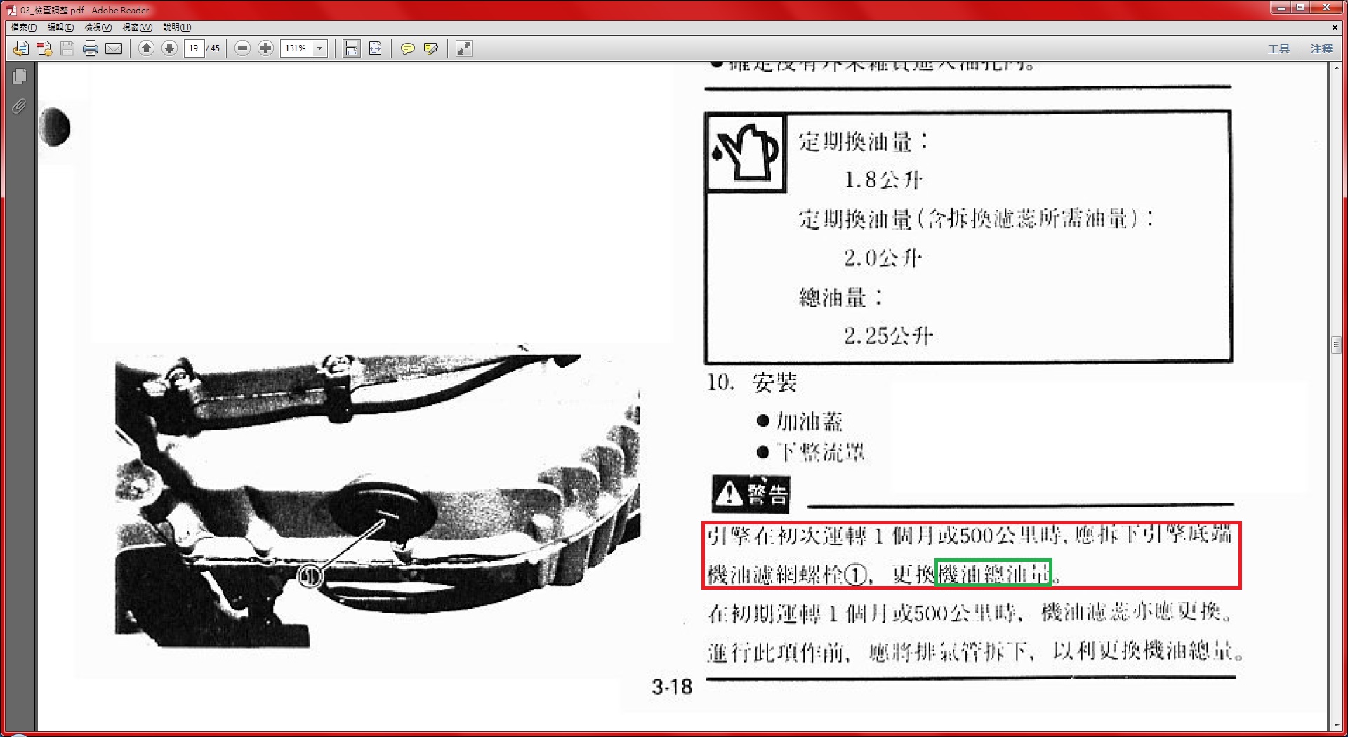

发表于 2013-11-6 18:27:33 | 显示全部楼层
本帖最後由 fzr_7 於 2013-11-6 18:29 編輯
聽不太出來,好多聲音
先給會修的人實地聽聽看,假如是剛牽車還是做個引擎處理
原廠缸150c.c.說實在操那麼久大多有問題,在小老婆那就有看過別種車2萬4而已3個氣門都漏氣
可以看一下火星塞有沒有明顯機油油漬,拉到1萬多轉排氣管有沒有冒煙...等等
不要原地空檔拉,4檔以上請朋友在後面看或自己用行車記錄器錄
油量加2.0L差不多,不用留0.2L
不過還是看機油視窗,熱車油會降低所以不要低於下限,不要用太大力去推它
我就手賤在擦它時推太大力推進去油都漏出來,趕快騎1X分鐘的腳踏車去飛達買
下方的機油洩油孔要先拆排氣管
可以的話跟我一樣去訂做白鐵前段然後繞過那個出油孔,因為我側邊滑牙怕越用越糟所以沒從那漏了
這樣要從下面漏很方便,缺點是沒有側邊來的快速,螺絲要推一下加上看不到不好弄
不過下方漏手冊是說要加2250 ml,我都加2.0L和幾十ml的機油精,我是用eni (agip) 10w60

发表于 2013-11-6 22:01:24 | 显示全部楼层
本帖最後由 t8785013 於 2013-11-7 14:01 編輯
fzr_7 發表於 2013-11-6 18:27
聽不太出來,好多聲音
原廠缸150c.c.說實在操那麼 ...
是我眼殘漏看,抱歉。
總油量泛指引擎"組裝完畢後初次發動"的大約機油量.  发表于 2013-11-6 22:27
发表于 2013-11-7 08:17:02 | 显示全部楼层
本帖最後由 fzr_7 於 2013-11-7 09:13 編輯
t8785013 發表於 2013-11-6 22:01
這...服務手冊哪裡有寫從油底殼漏油要加2250ml?
是這樣啊
因為從底部不是會把所有油都漏出來了,那麼為什麼新車都要從底部把鐵屑漏掉
難道底部比較容易漏鐵屑出來,而不是因為他的出口是最低會把所有油漏出
還會有250 ml還留在裡面啊
下次自己來實驗看看好了,免得誤人誤己就不好
當然熱車後在洩油會比較少,有些油都打到其他地方
我換油都是騎幾公里後冷個幾十分才開始漏,而且讓他漏個幾分鐘,搖一下車等到沒滴很快才鎖上
有圖有真象,我並不是沒有看錯
是我沒看清楚,不好意思。  发表于 2013-11-7 14:00

FZR的引擎根本不會因為你多那225CC的機油量而有問題,尤其是有油冷排的情況下 還得考慮到打上油冷排之後的機油量。
发表于 2013-11-7 09:17:56 | 显示全部楼层
本帖最後由 fzr_7 於 2013-11-7 09:22 編輯
pentiume 發表於 2013-11-7 08:53
FZR的引擎根本不會因為你多那225CC的機油量而有問題,尤其是有油冷排的情況下 還得考慮到打上油冷排之後 ...
多加沒差,只是明明有看到底部漏掉油要加2250那句
回復t8785013兄說的那句手冊沒寫"這...服務手冊哪裡有寫從油底殼漏油要加2250ml?"
雖然我不是高手但是知道會說知道,不知道我會說聽說,這樣比較不會誤導別人
假如追求真實有讓t8785013兄感到心情不好那就先說抱歉了
发表于 2013-11-7 09:35:37 | 显示全部楼层
1.引擎洩漏機油最低點於左側
2.引擎經常性更換機油洩漏點分別為油底殼與機油濾蕊、油冷單向閥空間
油底殼濾網處有些許油,會直接封住進油管以上的油路。
當這個油路被開放後,其上方油管內的油或機油泵內的油,可被洩漏出來。
此外,曲軸內空間會含油,不易排出。推動桿總成側也會含油,不易排出。
汽缸頭會殘留一些油。
左右曲軸箱蓋的墊片,會於蓋上形成槽,也會有殘油,由於不常流動,更容易積髒東西。
3.油散熱排若是進出孔朝向,通常放一天後,油會向下流回曲軸箱
