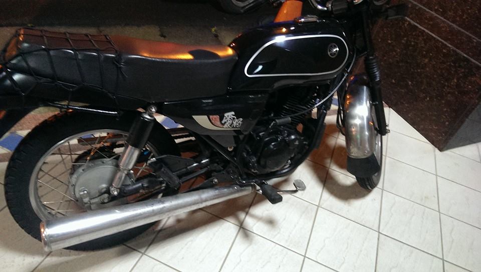

大家好, 小弟上星期牽了一台1996年愛將, 排氣管無防燙, 測蓋貼紙 shows 愛將兩字
說來慚愧, 當初看車還不會騎, 傻傻牽回家了.
電發非常好發, 排氣管無冒白煙, 但管子口旁邊有破了一個小洞洞, 也就是總共兩個洞的排氣管...
沒有吃機油!
初次試騎情形:
第一天練車的時候心情當然十分雀曜. 但發現為何一檔到10km/h 就該切二檔了, 同樣二檔到20km/h 就該切三檔.
三檔至3x該換檔. 一直到了五檔, 勉強可拉到80.
以一檔作為例子, 要拉到 20km/h 是可以, 但就是有震動, 感覺它好像很勉強的樣子.

发表于 2013-11-10 23:10:56 | 显示全部楼层
先從最初級的開始玩:
1.換機油,Motul 5100 10W40
2.蓄電池充飽它,或換顆蓄電池,並充飽它。
充飽才裝上去!很重的重點。
3.換點火線圈火星塞蓋,當然,火星塞也要換掉。
4.換CDI。新舊有差。像電腦或手機,用久會鈍掉。
這樣,應該就很有感覺了!
另外,買罐原廠汽油精!←又換包裝又漲價!
加進去,清一下整體。
其它問題,等初級的達成再說。
发表于 2013-11-10 23:13:32 | 显示全部楼层
先從量鋼鐵鴨開始......
阿不是~我打錯了
我是說~先量看缸壓有沒有正常......
发表于 2013-11-10 23:16:20 | 显示全部楼层
若是DIY,就不用拆引擎~使用電磨工具打磨散熱片,在"沒屋頂"中輸入---"電磨"就會有概念了!
若是要拆引擎,就是花大錢的開始.
发表于 2013-11-10 23:18:59 | 显示全部楼层
我去年買車騎的時候也是這樣,原廠15-47的齒比對於平路單人騎來說,我覺得太重,你可以把前齒換成16齒,你會發現速度感差很多,剩下的問題,你說沒吃機油的話,其實車子算是沒甚麼問題,你可以照著2樓大大指示的方法試試看,這都是些車子年紀大很損耗的耗材

发表于 2013-11-11 10:28:32 | 显示全部楼层
聽起來,我不知道是不是以前的修車經驗,讓你~還有"氣"是嗎?
給你不舒服經歷的,可以試著把這些訊息解讀成...
1. 老闆不會修或很久沒碰檔車...沒把握
2. 賺不到~你的錢
3. 激將讓你~掏出大錢
4. 激將讓你~貼一點錢再換一台...即低買入你車,高賣出他車
時速破百方向 : 若引擎正常
1. 油路系---化油器(化油器全拆大清洗,檢查"負壓膜"~有破就要換新的)
2. 電路系---火星塞跳電是強或...很弱呢? (檢測時~小心電到!)
3. 傳動系---換前16齒,速度馬上...不一樣.(自己用十字起子,將左前齒蓋拆下,看現在是幾齒?)
相信選愛將的朋友,都是很愛它的.
以上是花小錢~可改善的方向,加油!

发表于 2013-11-11 17:38:37 | 显示全部楼层
看起來
樓主是檔車新手 買了台十幾年的二手愛將
卻對他有錯誤的期待
我的看法
你的車況很好
完全是原廠該有的樣子
原廠齒比的原廠將
時速本來就很難超過90
前齒換過16齒
就比較有機會超過90
但是要超過100 也是很難的
除非有一條很長很直的下坡道....
你真的想太多了
入手了一台不錯的二手將
就好好珍惜他吧!

发表于 2013-11-11 21:13:43 | 显示全部楼层
想要恢復到接近原廠性能:
必須將老化的部份處理掉,點火系統是一定得換掉的。
點火系統更換後,會有很直接的感覺。
由電盤總成、整流器、蓄電池、電線總成、CDI、高壓線圈、火星塞。
電路搭鐵處,必須要清潔除銹。
前輸、後輪裡的軸承、軸套,磨損或損壞會造成不必要的阻力。
更換前後輪裡的軸承與軸套。
鏈條使用低阻力的鏈條,建議使用DID重責務鏈就好。
太重的鏈條,其旋轉慣性對車速不一定有利。
保持正確的胎壓,達到安全,且能在高速時降低阻力。
引擎的部份,我想,你是最後才會去動它的。
引擎內,所有的軸承、護油圈、油封、內鏈都需要換掉。
汽缸搪缸、缸頭重做,汽門精磨。
火星塞在裝入時,做好記號,注意凸起電極是靠排氣或進氣口。
以上是粗略概要,更細的....那真的不是件簡單的事。
