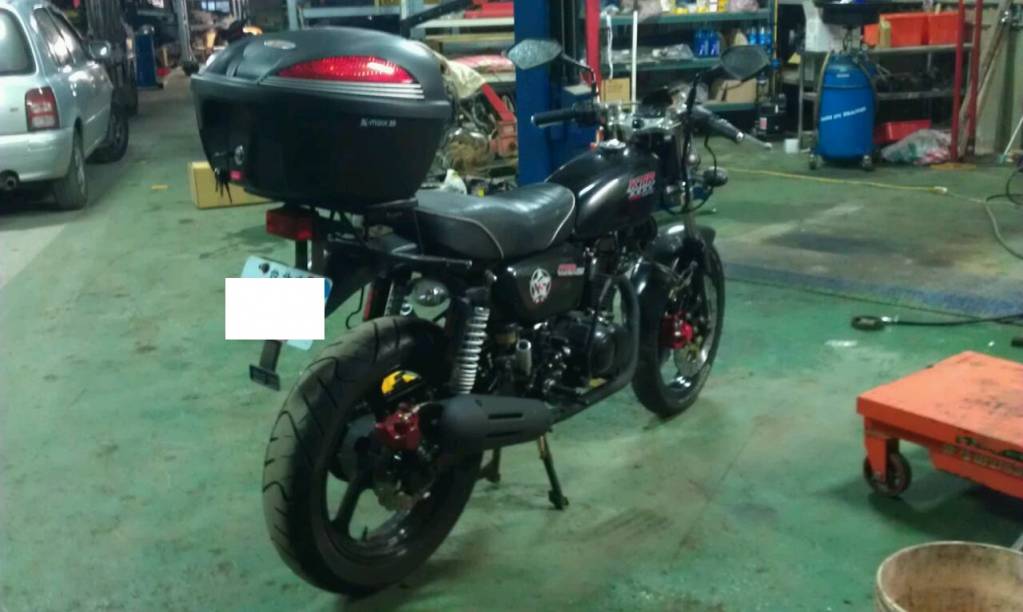

我是KTR改FZR前總成,想改碟盤,不過大六孔選擇很少。 所以想自己DIY。

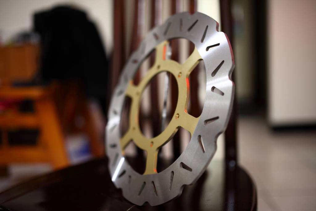

1.先用AUTO畫圖,本來想做浮動碟(左邊那2個圖),但是浮動扣太貴所以作罷,做後就做最右邊那一個固定的設計
2.找百鐵廠叫不銹鋼#SUS420的料,我是叫330mm*330mm*6.0mm。 然後跟圖一起送雷射切割廠。
3.之後送熱處理,我從網路上GOOGLE到碟盤最佳硬度是HRC 35度,跟熱處理廠說退火之後硬度35度就可以。
4.熱處理之後一定會變形,所以最後要平面研磨。我6mm厚,磨完2片變成5.4mm跟5.1mm。
5.卡鉗座我是用白鐵304做的中間的6mm小洞是燒焊時固定用的(總厚度24mm,夠堅固),用7075直接洗3D座也可以,只是比較貴。
最後,算一下價錢
不鏽鋼420料X2=1840
雷射切割(碟盤)X2=1300
雷射切割卡鉗座含料(SUS304)=1600
碟盤熱處理X2=900
碟盤平面研磨X2=1800
冷烤漆黑色+耐熱烤漆金色=400
卡鉗座焊工=200
可能因為我是個人買,都不能買到便宜的東西。買多一些價格應該可以壓下來
最後結論, 買現成的比較好

這樣跟買現成的比﹐
似乎沒有省下太多﹐
不過外型可以自己選擇還不錯啦!!
