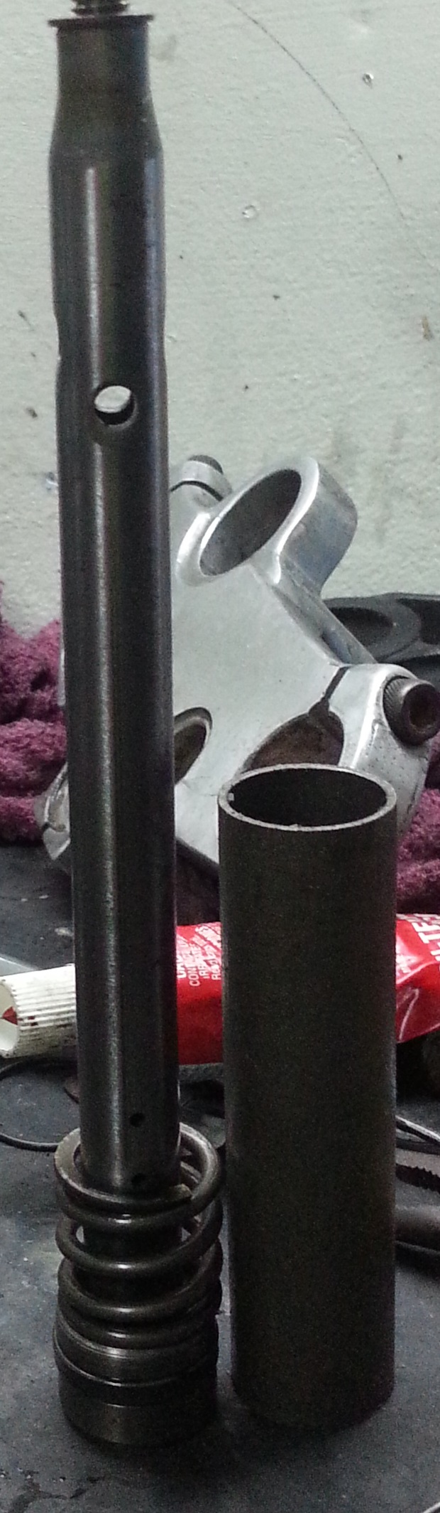

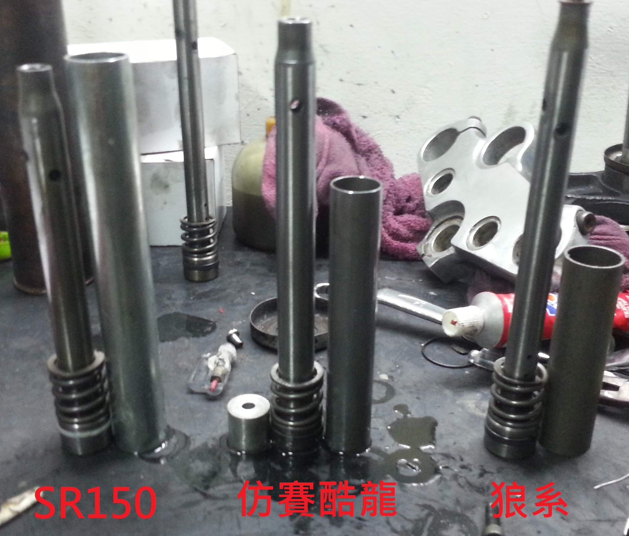

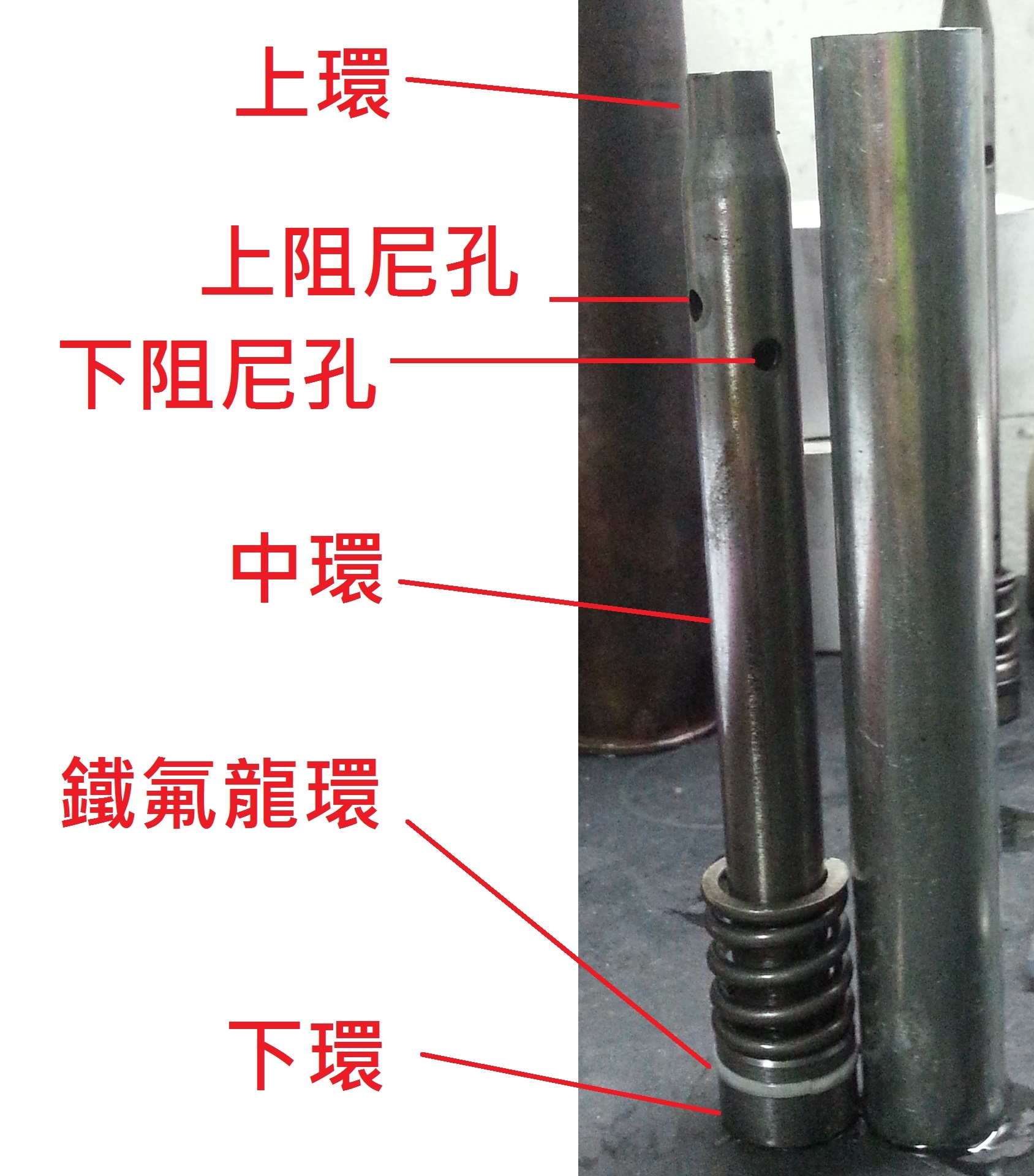

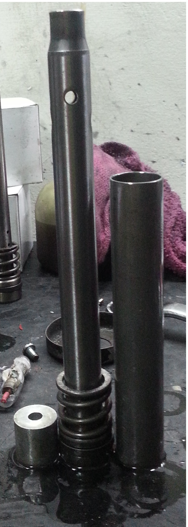

阻尼牙孔 10 10 8
上阻尼孔 4.9 4.93 5.4
下阻尼孔 5.1 4.9 5.35
增高座 X 20.2 X
阻尼棒高 178 198 205
鐵氟龍環 25.22 25.1025.40
上環 13.3 13.75 11.62
中環 16.93 17.05 14.96
下環 24.724.7324.7
隔筒高183 132 99
這是數據資料 給各位參考 我以應放棄用FZ零件 所以我不打算紀錄FZ的資料

 楼主| 发表于 2014-1-8 17:59:22 | 显示全部楼层
更正 酷龍 原廠沒有增高座
所以請忽略20.2
