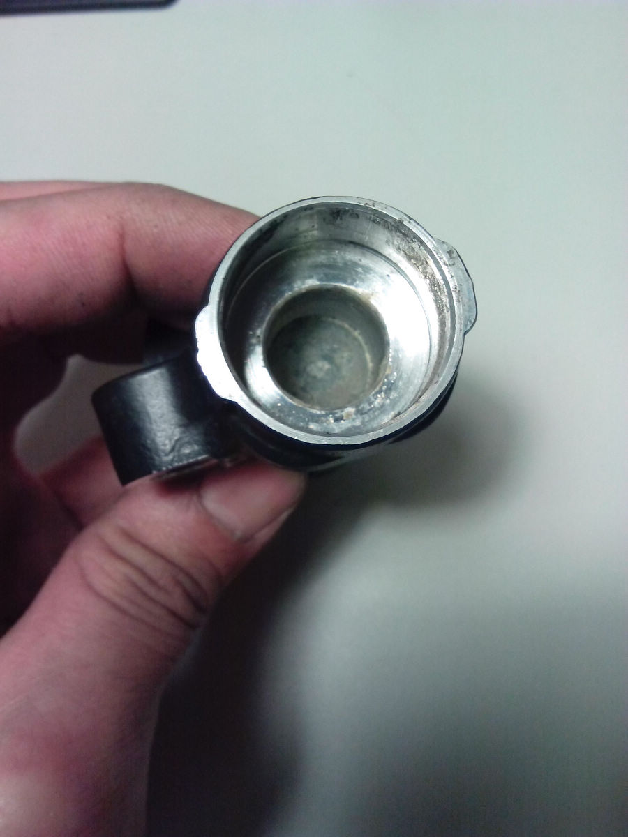

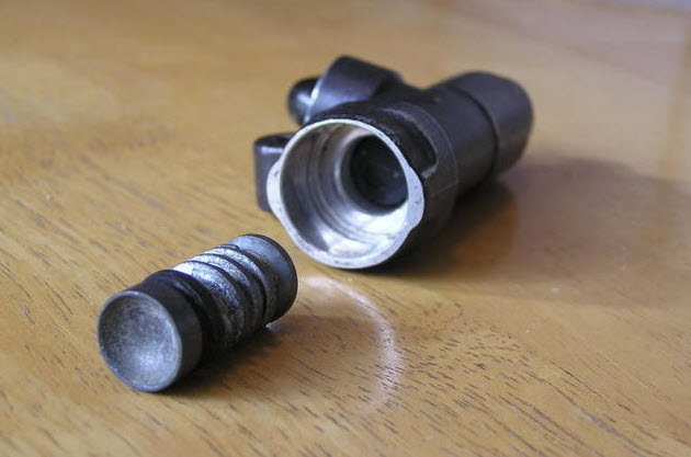

剛剛把後總泵拆開
p.1為虎大相片我解開C型環後把那根長螺栓(這根叫甚麼啊?)拉出來後
接下來是p.1所見的推進器以及彈簧
p.2為我的總泵照片
但是螺栓拉出來後,裡面的推進器卻定住在那邊
完全退不出來,(自己在猜想是壓力的問題導致推進器被吸住在那邊)
全部裝回去灌油再試
但被推到底的推進器卻再也彈不回來了
請教前輩這該如何是好?謝謝~

发表于 2013-11-30 23:10:22 | 显示全部楼层
缸壁不平整,會卡住。
那塊膠沒油,會卡住。
如果測試會不正常,建議將這個泵挪為研究用。
另外買新品裝上車。
這個問題,我會拿六角扳手,敲出來。
发表于 2013-11-30 23:15:40 | 显示全部楼层
裡面有彈簧, 卡住了吧,加一點潤滑油,從另一邊頂看看能不能推出來
可以參考一下零件手冊
发表于 2013-12-1 08:10:26 | 显示全部楼层
我建議你放棄吧,聽Fox仁兄的建議直接用合尺寸內六角版手用力捅出來,到這種地步推進器已經卡在缸壁上了
 楼主| 发表于 2013-12-11 08:22:11 | 显示全部楼层
感謝各位回覆
我把推進器敲出來後做清潔&打磨
發現推進器單獨進行抽插桶身很順沒問題
套上油封組裝後一開始可以順利抽插
但放著過陣子就會開始有點卡卡的
放一晚今天早上就完全動不了了....
害我昨天還很高興
所以我想應該是那顆油封的問題吧
請問在油封上塗黃油潤滑是OK的嗎?
我速克達的總泵是這樣弄的目前是沒出問題
发表于 2013-12-11 16:26:50 | 显示全部楼层
我今年中也是這樣
怎麼踩都沒油漏出,還軟的要命
我是用起子從油管螺絲那裡插下去逼出來
上一點卡鉗專用潤滑油在裝回去,推個幾次還ok
打磨等一下口徑越打越大,處理不好還會刮傷漏油
通常換推進器維修包比較好
原廠我約5年前要1千多,停產的關係,網拍副廠可能通用的才不到400
油封上黃油小心膨脹
不上油也可以,因為有煞車油,有專用就順便上
我買一條100g用了快10顆卡鉗還送好幾g出去
潤滑油也還是一堆等著擠出來亂用
 楼主| 发表于 2013-12-23 23:13:33 | 显示全部楼层
經過試驗
僅更換彈簧後便可做動正常
延用舊的推進器+油封
給需要的人做個參考
