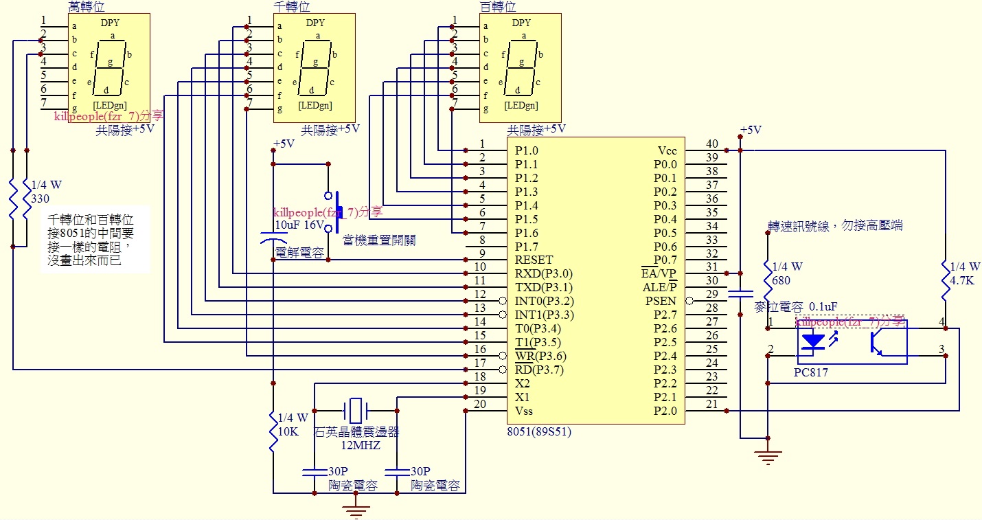

電路圖如下,8051請用89S51比較方便
7段顯示器請買高亮以免太陽一照看不清楚,圖片和實際接腳圖請自己GOOGLE
接地請跟電瓶的(-)負端接在一起
+5V請自己解決+12V轉+5V的問題
火星塞建議用帶R的不然可能會干擾到8051,例如FZR原廠型號是C7HSA。如多了R值(有電阻)則為CR7HSA
以下是8051的組合語言程式,請自己處理成燒錄檔HEX,如何燒錄請自己GOOGLE
不要找我幫忙燒,網路上有簡單型的自製ISP燒錄器
貼上時有點沒對齊,請自己修正
為什麼不用C語言寫,沒辦法當初正修就是教組合語言,況且我覺得組合語言就很好寫,以前的DOS時代我也喜歡用組合語言

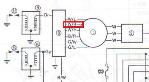

轉速訊號線接線,FZR是接W/R 白/紅線(可能W/L或W/Y都可以),其他車不知道,請自己找
1是三相交流發電機
2是整流器
8是C.D.I元件
9和10是點火線圈
