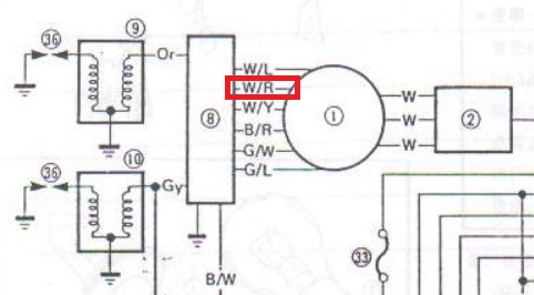

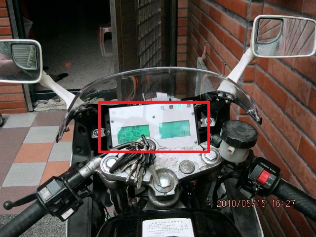

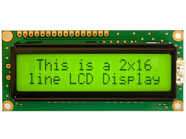

昨天把LCD 16x2文字型液晶顯示的電路圖畫完了所以趕快分享,讓想試看看的車友試試,基本上我比較建議用LCD液晶,因為太陽照下來也會看得比LED數字清楚,LCD 16x2就是下面那個圖片有16隻腳,不要買到串列式的,而且最好買背光的,晚上才看得到,GOOGLE一下可發現多種顏色,一樣想做卻有任何問題的請直接PM

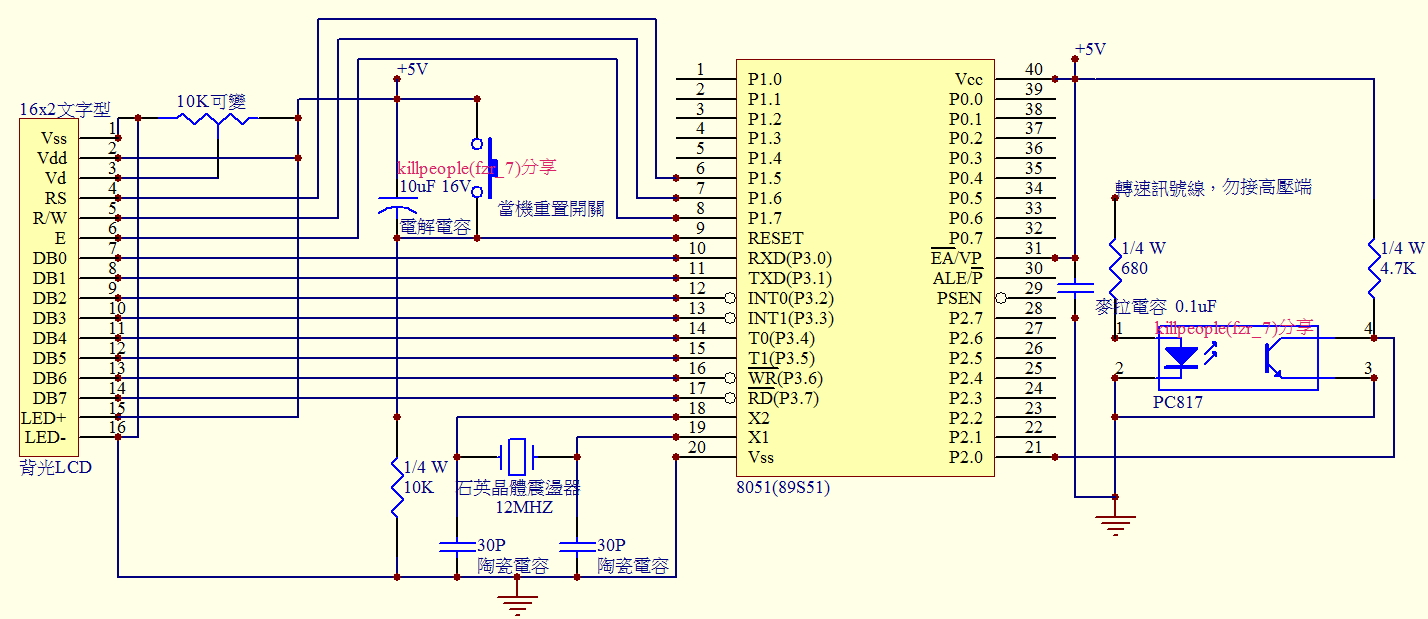

電路圖

LCD 16x2文字型液晶顯示大概說明,第一行顯示目前轉速,第二行顯示最高轉速和通電後騎乘多少時間(方便看熱車多久),最高轉速在240秒後會歸0重新抓取和顯示
12750 rpm/min
12750   00:00:00
轉速訊號線接線圖,我FZR是接W/R 白/紅線(W/L和W/Y應該也可以),其他車種請自己找,謝謝
1.三相交流發電機
2.整流/調整器
8.C.D.I元件
9和10.點火線圈
功能說明
  • 化油器車應該都可以,噴射車不知道,這版本有在GOING 50上實測才交給機車行認識的學徒,是2010年設計的
  • 顯示是以50轉為單位加減,不是抓取多少就顯示多少,新舊差太多才會以150轉為單位加減,最高轉速可顯示12750 rpm/min,超過會顯示錯誤,除了少數像FZR 250四缸可達15000轉以上,其他大部份的車都不會超過,但是改一下程式達到2萬轉以上都沒問題
  • 改變顯示時間以反應時間而定,不過我有加入延遲,讓看起來不會改變很快,避免不容易看清楚,不習慣的可以自己修改程式
  • 反應時間最慢0.15秒(400轉),0.0047秒(12750轉)
無實際影片,要看的話請參加元旦南橫一日遊,我車上有裝另一種LCD繪圖型的如下圖
後續還有時速表會分享,再來是檔位表(原車無顯示檔位功能的車可裝)分享
