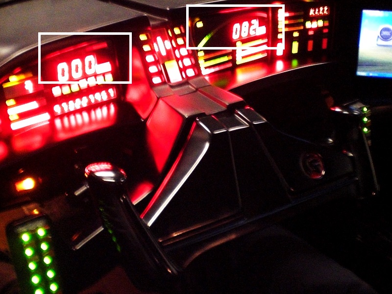

先說明為什麼要自製一些市面上就可以買到的東西,因為我是霹靂遊俠 KNIGHT RIDER的電視劇迷,不管是4季的電視劇還是1部電影或是2部KNIGHT RIDER的PC遊戲我都有想要做跟他的儀表一樣,所以在退伍開始後有LED數字型的製作,後來乾脆增加許多東西,只好用繪圖型LCD取代LED數字型
白色框框就是第一版要模仿的對象
連霹靂燈我也有做出來,不過礙於法規只裝上錄影就拆下,裡面是現在在用的2顆繪圖型LCD,一些照片都2010年的
第一版本除了LED數字型以外還有加入LED燈來顯示轉速,當時時速表用紅外線判斷結果沒成功所以整個放棄
第二版本只有LED數字型,含機油溫轉速、時速、檔位,沒有加入LED燈來顯示轉速,用不到一年而已
第三版本變1顆繪圖型LCD含機油溫轉速、時速、檔位、汽油量、電壓,因為擋住原廠表所以用不到一年又改了,顯示如下圖,用按紐改變上面顯示的機油溫、汽油量、電壓
第四版變2顆繪圖型LCD含機油溫轉速、時速、檔位、汽油量、電壓、總里程、單次騎程里程、騎乘時間,顯示如下圖

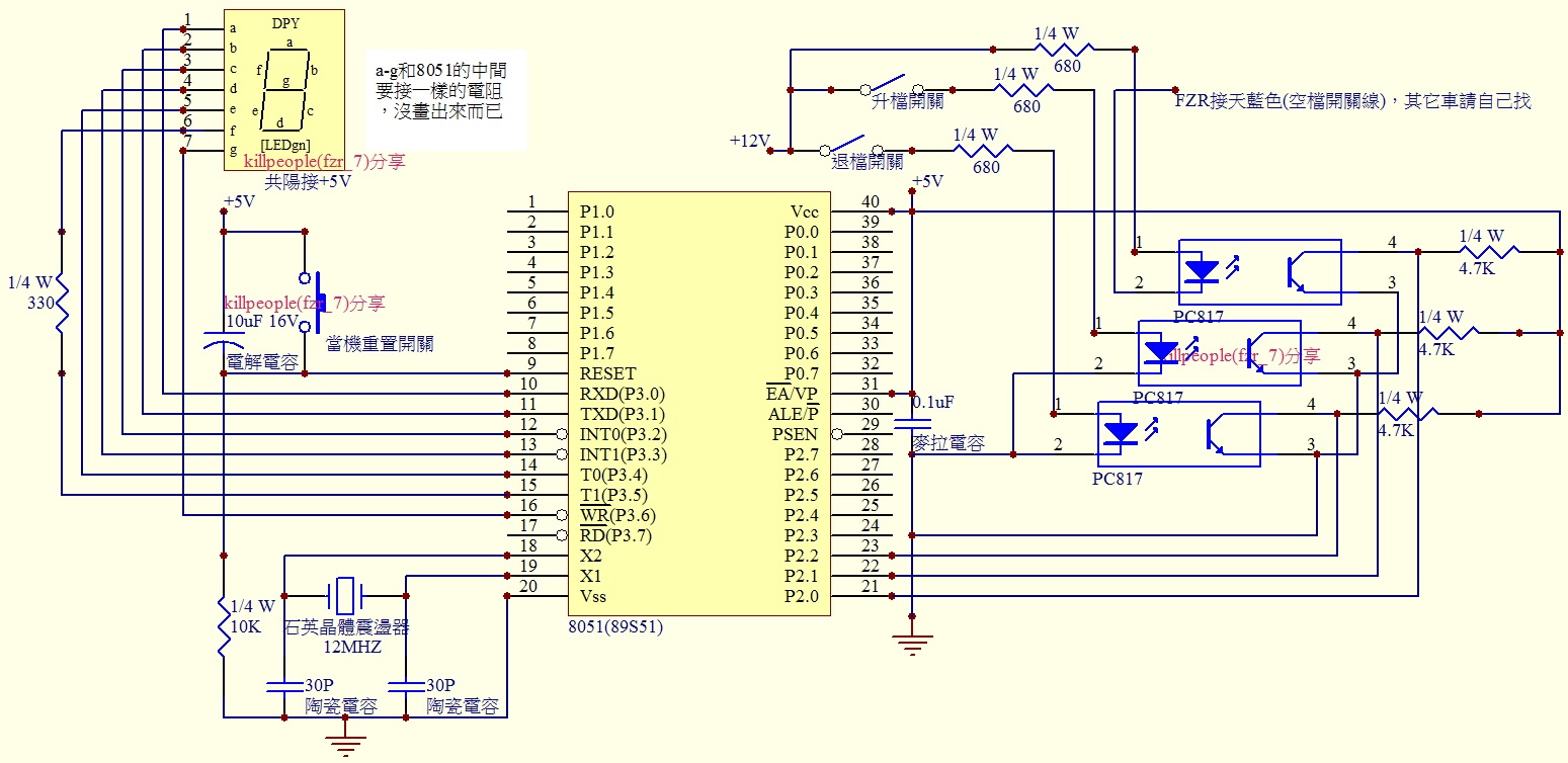

分享教學開始,檔位表電路圖如下,2008設計的勿商業用途一樣有問題直接PM
FZR的接線圖,接天藍色,其他車請自己找
14.空檔指示燈
15.空檔開關

8051組合語言程式,不幫忙燒錄,裡面有交國際5檔要改那裡
;檔位表,目前使用版,有最新修改版,但是沒上車測試不趕貼上來
;正常打檔都OK,會錯誤是因為是用軟體解決開關彈跳的關係,沒有處理很好偶爾會跳檔,
;不過不常見,但是有錯誤會在回空檔自動校正,可用硬體解決開關彈跳
;或自己想辦法加強軟體
;只適用國際檔,並且有空檔燈的車,循環檔懶的修改,且我又沒騎過循環檔
