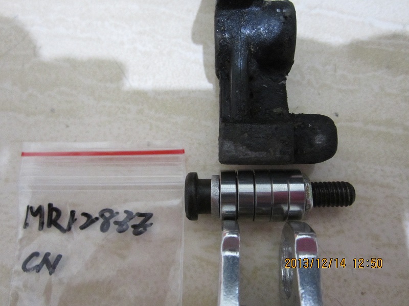

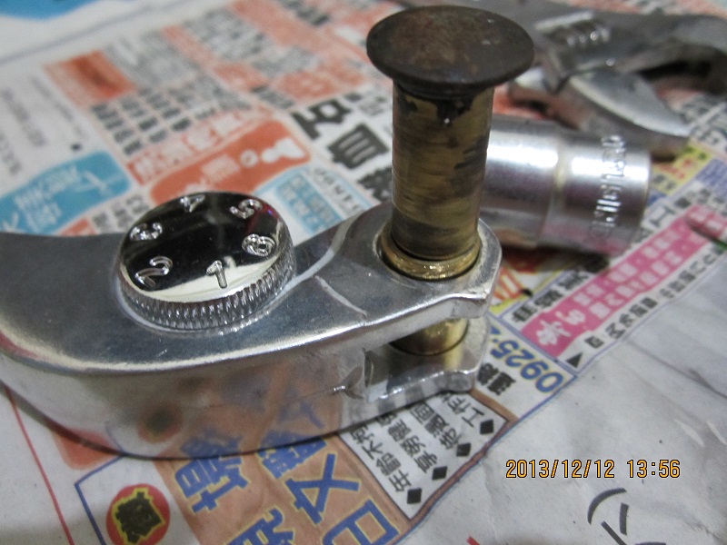

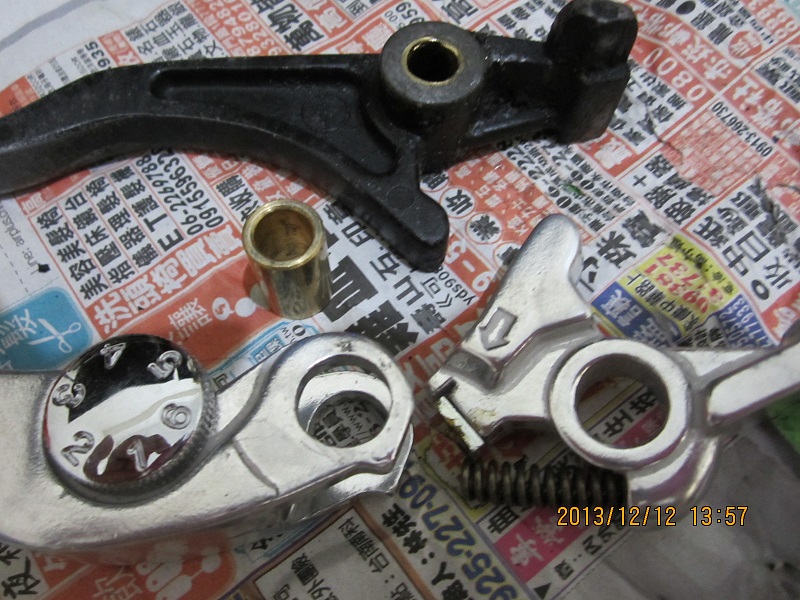

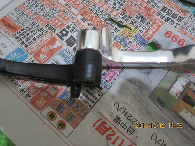

煞桿,隔筒內8外12mm要用敲的才能敲下來,可以用離桿的隔筒內6外10mm去頂,如右圖
買來設在6比原廠靠近握把近一點點,大約4-5跟原廠差不多
洞約12mm,要裝軸承要磨一下才能裝,不要硬敲不然會後面有說明

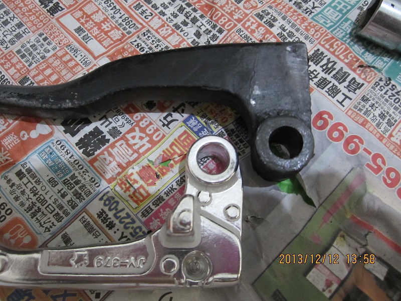

離桿買來沒有隔筒,離桿高度比原廠小5mm左右,所以要加內6mm墊片,我是因為裝軸承所以裝內8mm的
洞約10.Xmm,比軸承寬個0.Xmm,所以還是會搖晃,下次要改裝要買內6外11或外12的軸承來處理會卡的剛剛好

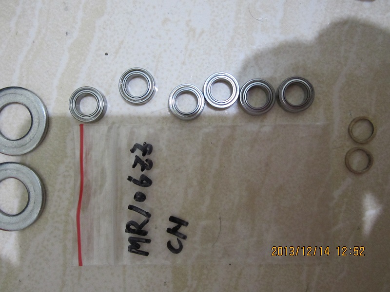

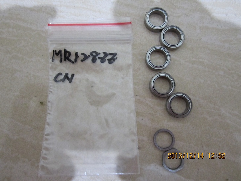

大陸製的軸承,1顆不到20元,除非你能一秒拉幾十萬次,不然不用買到日製那種耐度高的軸承,那種1顆要好幾倍
而且這次純粹測試,買太好假如失敗不是浪費錢

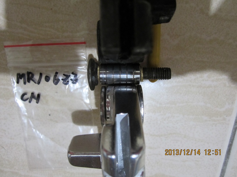

離桿用 內6外10高3
煞桿用 內8外12高3.5
左圖右邊兩個小圈是要頂軸承內圈的隔筒內6外7.5mm,右圖下方兩個小圈是要頂軸承內圈的隔筒內8外9.5mm
隔筒高度看你裝幾個軸承而定,為什麼要加隔筒去頂內圈
因為輪框不是也是這樣頂才讓輪框好轉,不然不就可能會磨車輪軸心
雖然拉桿會磨的話也比較慢,但是改軸承不是為了更順嗎,不然多花1百多元裝做什麼,又不是有錢沒處花的人

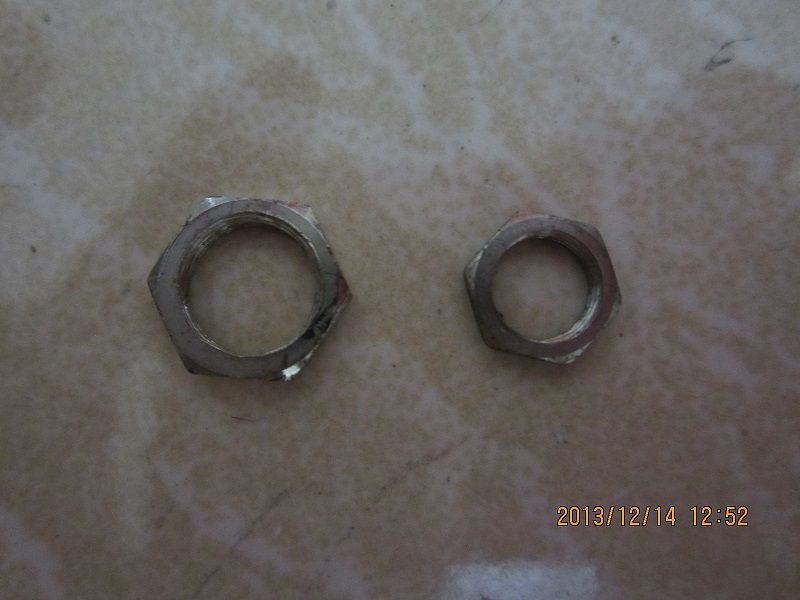

用來加工處理成能頂住軸承內圈的螺帽,用挫刀磨就可以,1顆大約來回幾百次,6mm和8mm
左圖是煞桿+軸承5顆+隔筒,右圖是離桿+軸承6顆+隔筒

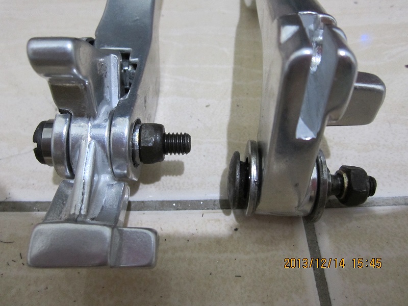

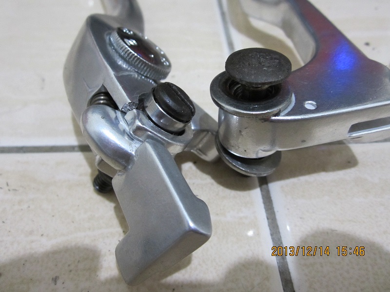

鎖上螺絲的圖,眼尖的車友應該發現左圖煞桿螺絲地方有裂痕
那是因為我手賤硬敲結果軸承沒敲進去拉桿先彎掉
用T型板手要喬回來結果太大力一次斷掉,5百多元馬上變廢物,拉桿材料好差,下次有機會換一定要買好一點的
還好裝上去還可以用,只是彈簧要減短一點不然拉桿會歪很明顯

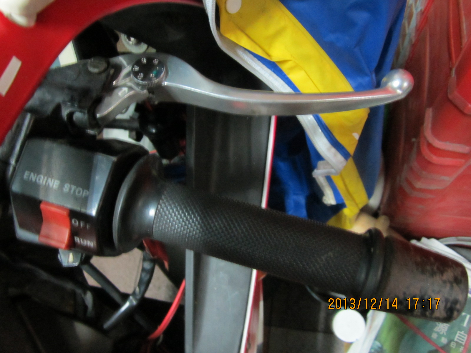

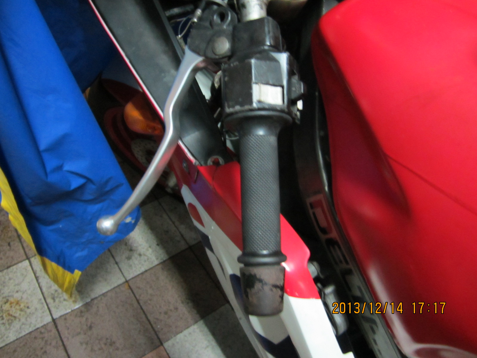

改完後感覺跟以前差不多,離桿有比較順一點,但是還是會上下搖,改完後實在很想把錢拿去買別的東西來裝,改完後實在很想把錢拿去買別的東西來裝,下次有機會改大顆軸承來取代墊片用來墊的高度會比較不會搖
就這樣了,高雄下雨沒出去試車,期待元旦的南橫一日遊,順便帶舊煞桿,不然等一下壞掉就只能期導神之手上身,因為我後煞沒裝卡鉗,自從幾個月前賣掉後卡鉗到現在

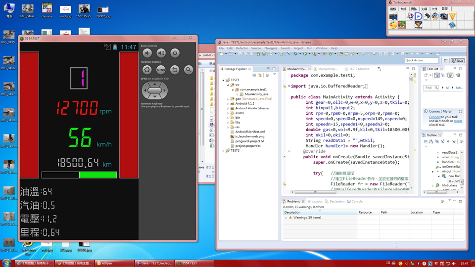

我的手機機車儀表已經完成差不多了,基本顯示有在真正的手機上跑過,數據加減都正常,剩下用藍牙接收8051傳的資料
從沒學過android設計到花了3x個小時才解決顯示的問題,SurfaceView有緩衝面,害我怎麼顯示都用閃的
後來放慢速度才發現顯示是循環,我沒清除畫面就畫所以畫到下一個緩衝去,後來每次清除畫面就正常了
去圖書館借2本JAVA設計的書一點用都沒有,指令差很多
我要的TWM A5粉色等快一個月還沒有通知貨,不知道台灣大哥大在搞什麼
只是換個新顏色推出要那麼久嗎,還是真的缺很大,不過我電路還沒開始焊接,這又要花十幾天了
手機儀表功能大約如下
兩條轉速條,依轉速分別顯示灰-綠-黃-紅(閃爍)
平行綠色條是抓取速度比原來多多少,減速的話是左邊空白條顯示紅色,跟MOTO GP有時會顯示的一樣
中間數據分別為,檔位-轉速(依轉速改變字體顏色)-時速(加速是綠色,減速是紅色)-總里程(可存在SD卡)
有機會還想加入左右頃角放在最上面,手機好像有可以提供的數據
