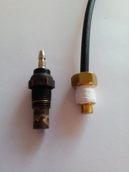

2.內容物大致如下...
3.左邊原廠感知器~右邊KOSO感知器~(雖然感知器長度有差,但還是可以用!)

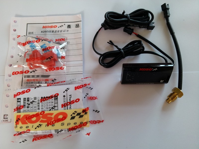

4.水溫感知器位置在火星塞旁邊!!

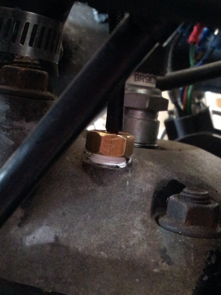

5.我選擇黏在上三角台~

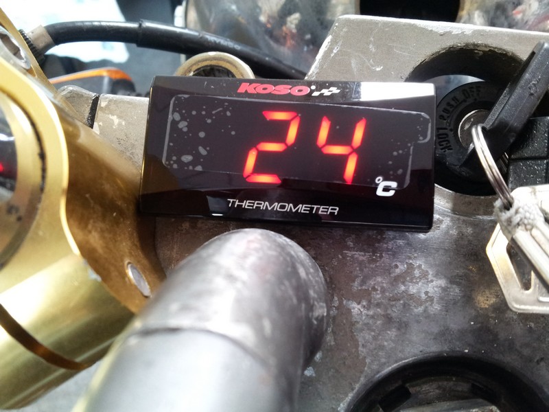

6.裝好後開電門測試是否正常...

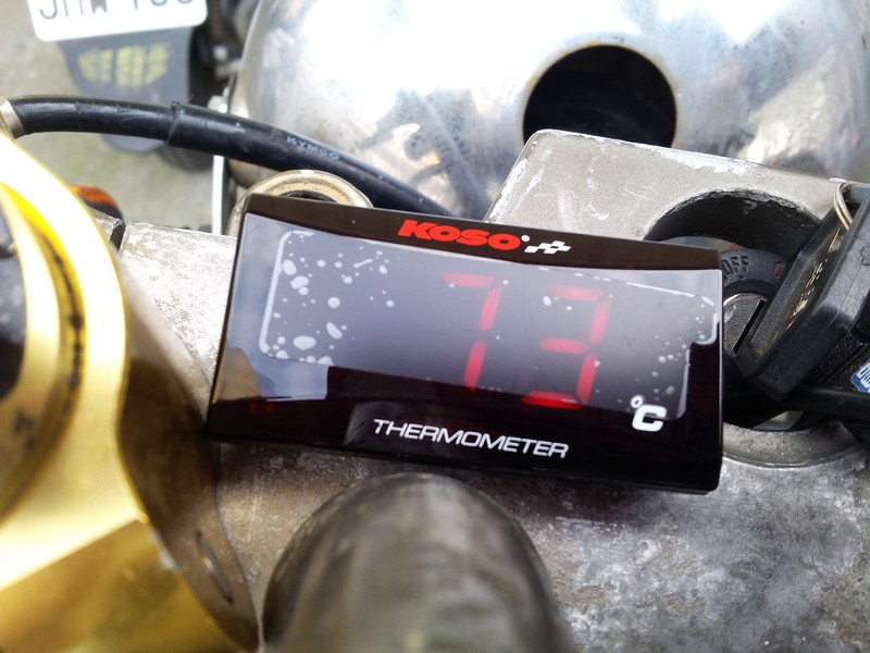

7.車子熱開後工作溫度~(騎乘時水箱撞風約68~70,停下後會上升至75上下)
感謝收看...
