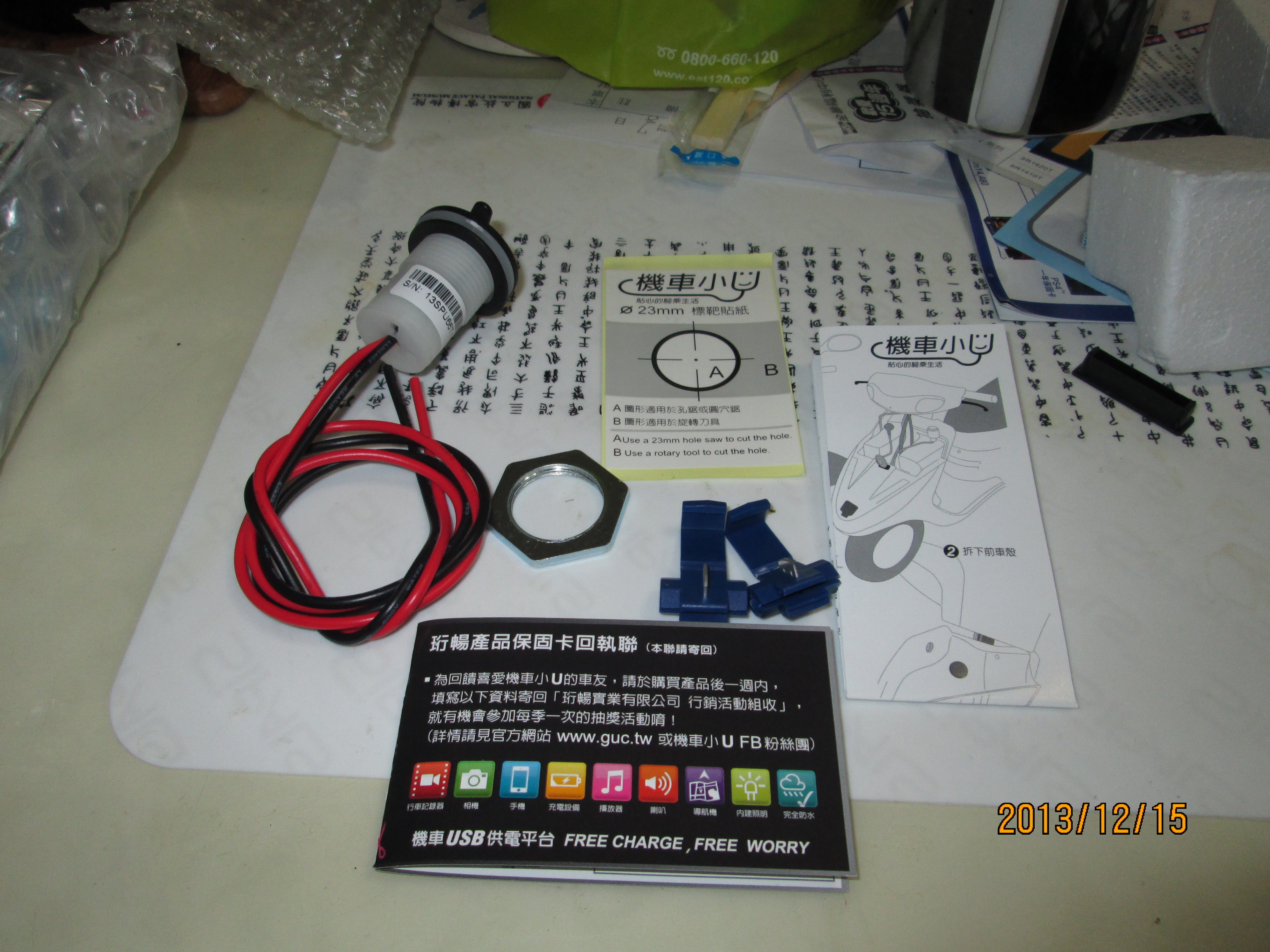

機車小U
看起來好像是接在機車上面,可以有USB充電功能的玩意
有主體、說明書、挖孔貼紙及兩個線夾

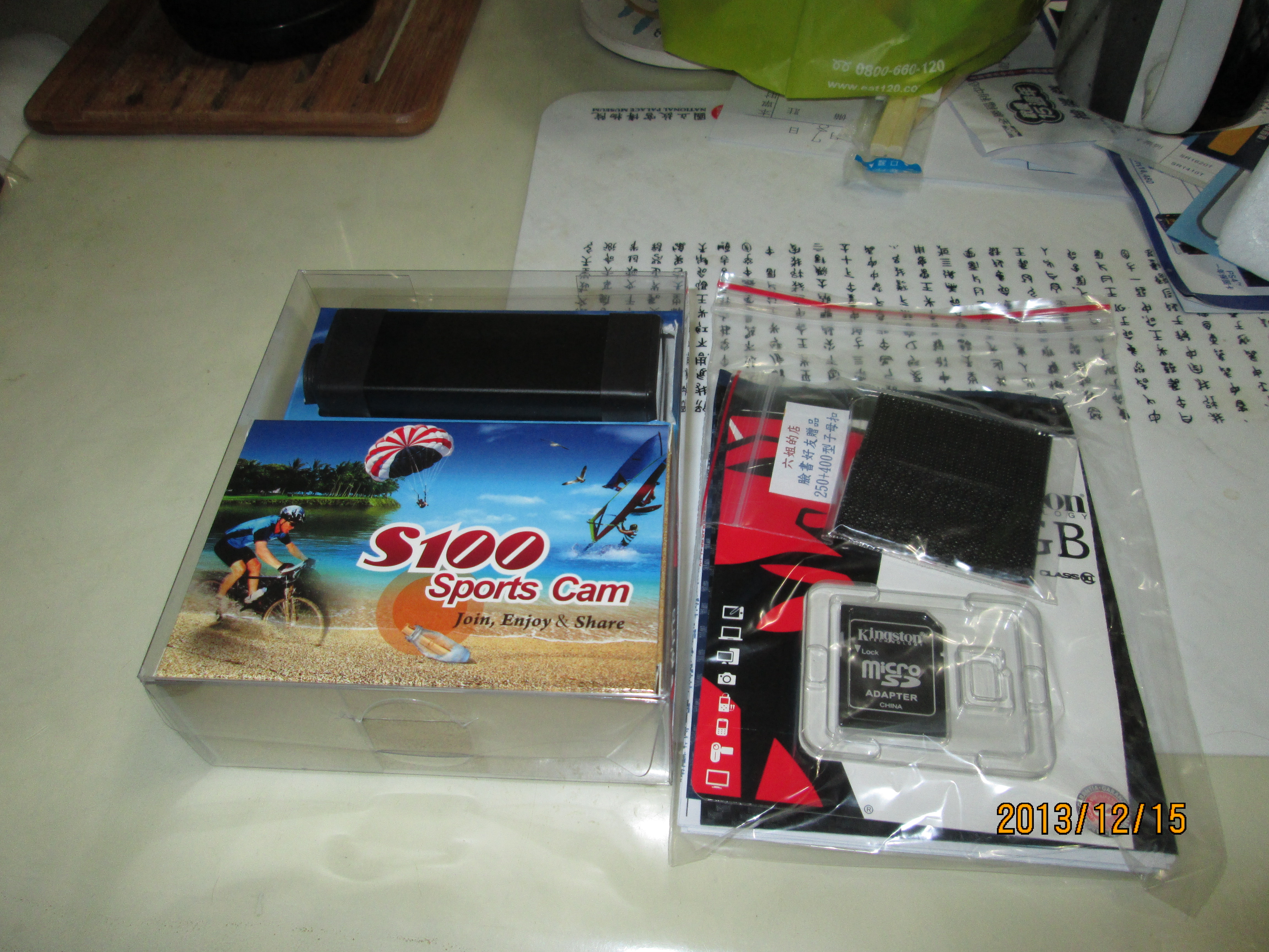

嗯.....沒有沒有記憶卡只有轉接卡的金士頓16G記憶卡
還有遊騎兵S100
袋子裡面有兩份不同的說明書,還有賣家的心意子母扣、S100貼紙

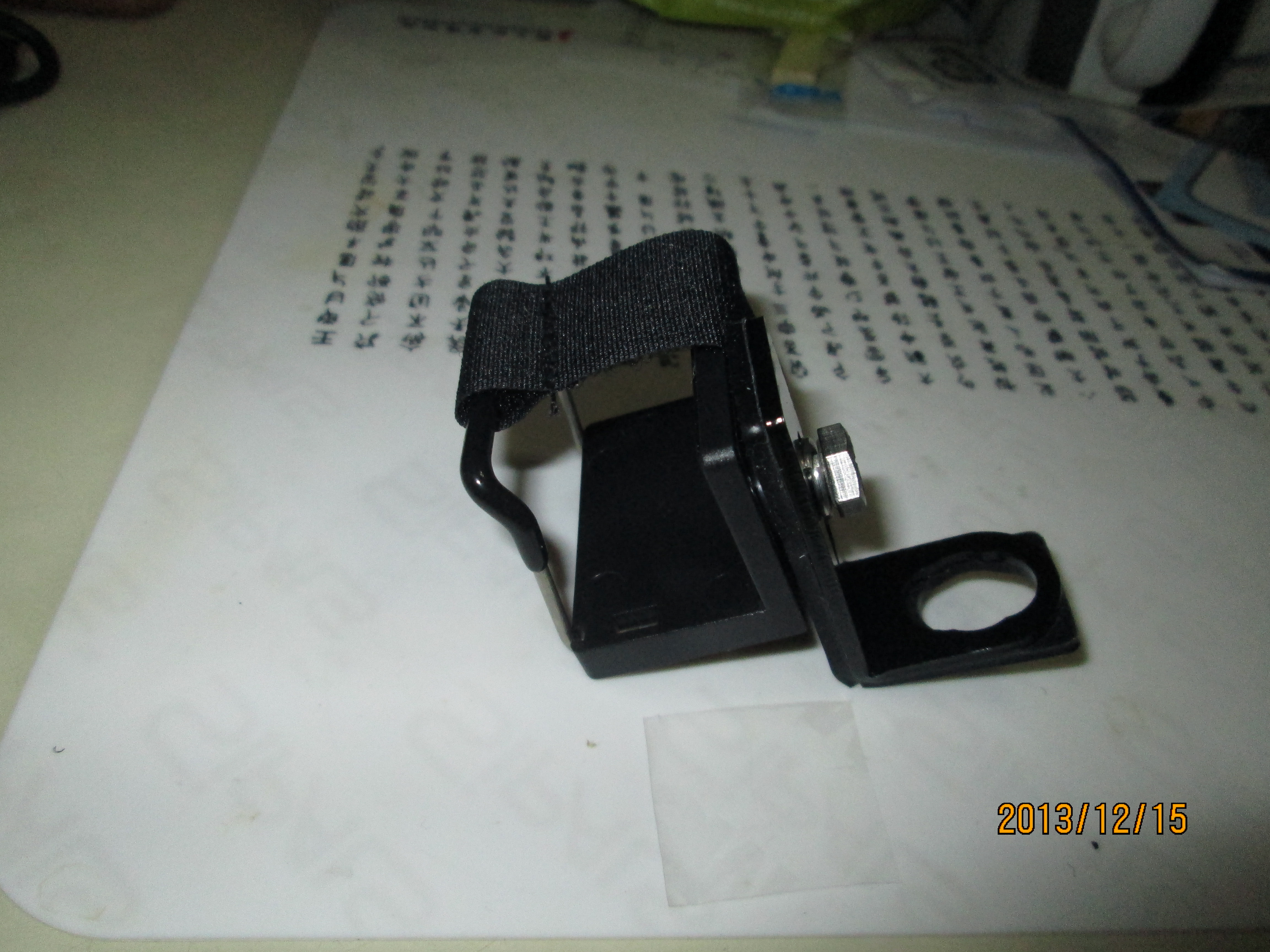

主機和原廠配件,跟前一代相同,多了L鐵架防震橡膠片,主因是前一代常有畫面晃動的情形,但我認為只是機子內部固定問題,這減震墊沒啥作用...

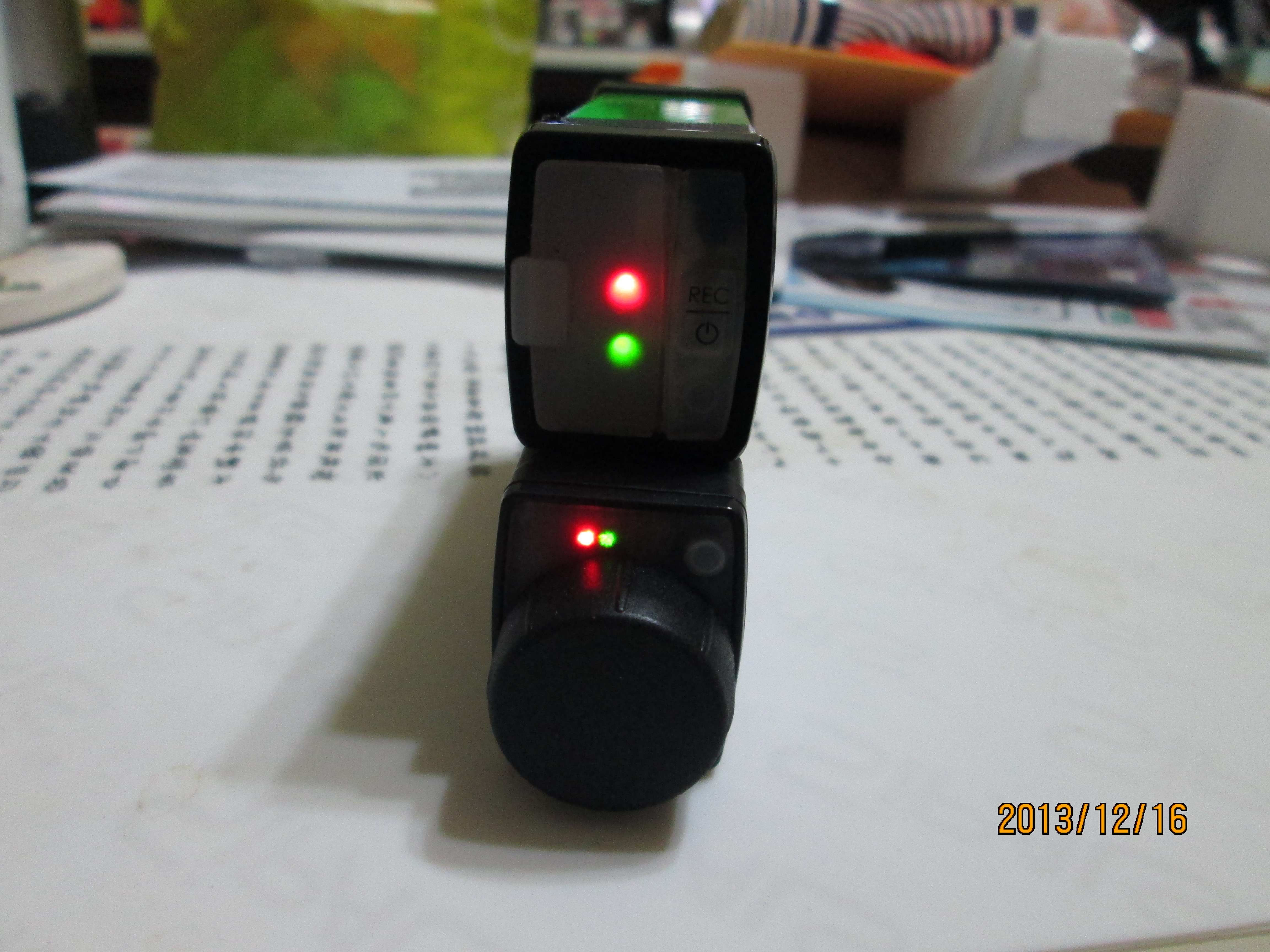

燈號顯示,舊款的燈號在白天真的看不清楚,款的還沒上路就不知道了......
按鈕位置和大小也有變化,新款的移到右上角,也變小了,感覺比較不好按,也很容易被指甲弄破.....

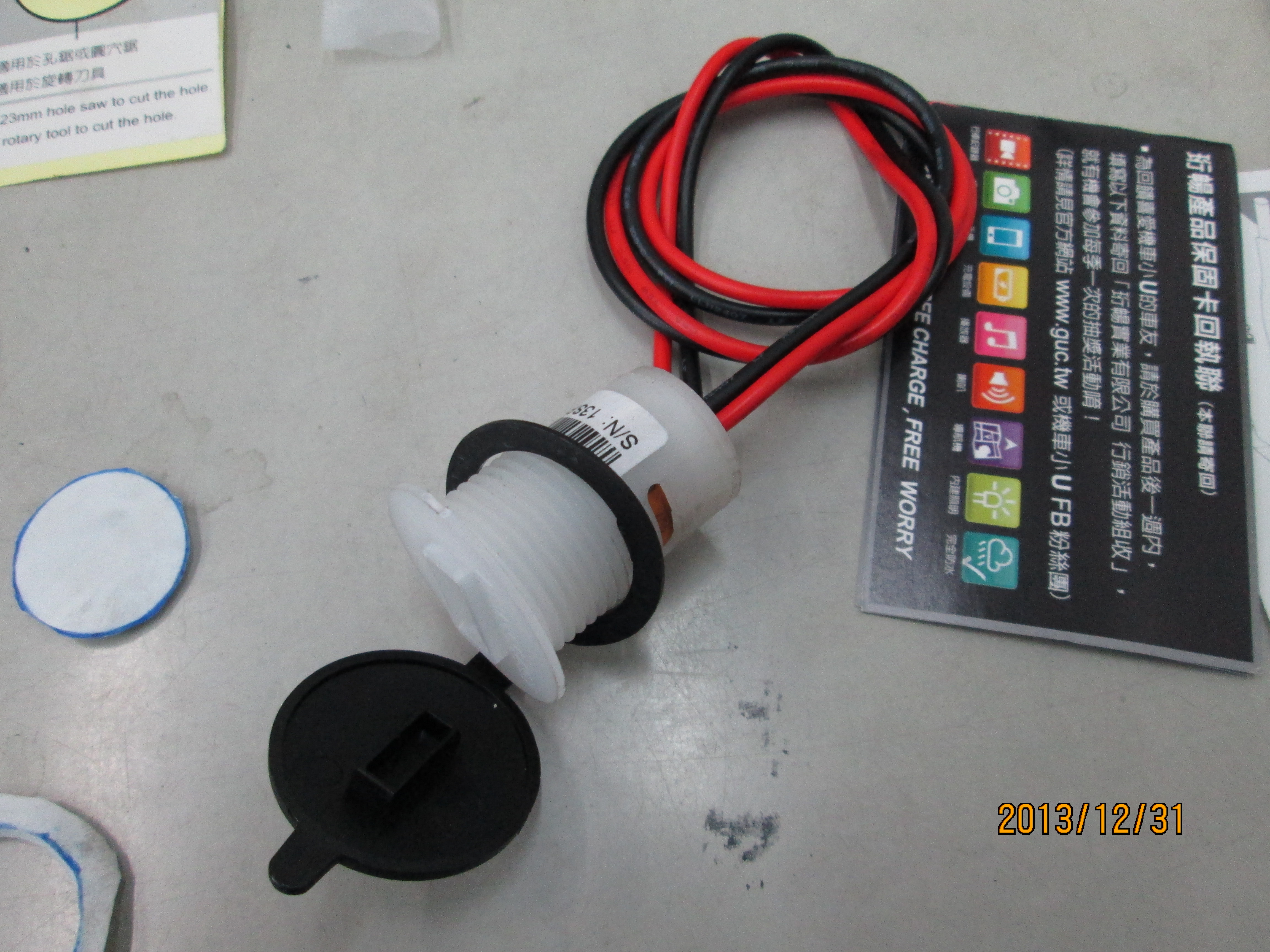

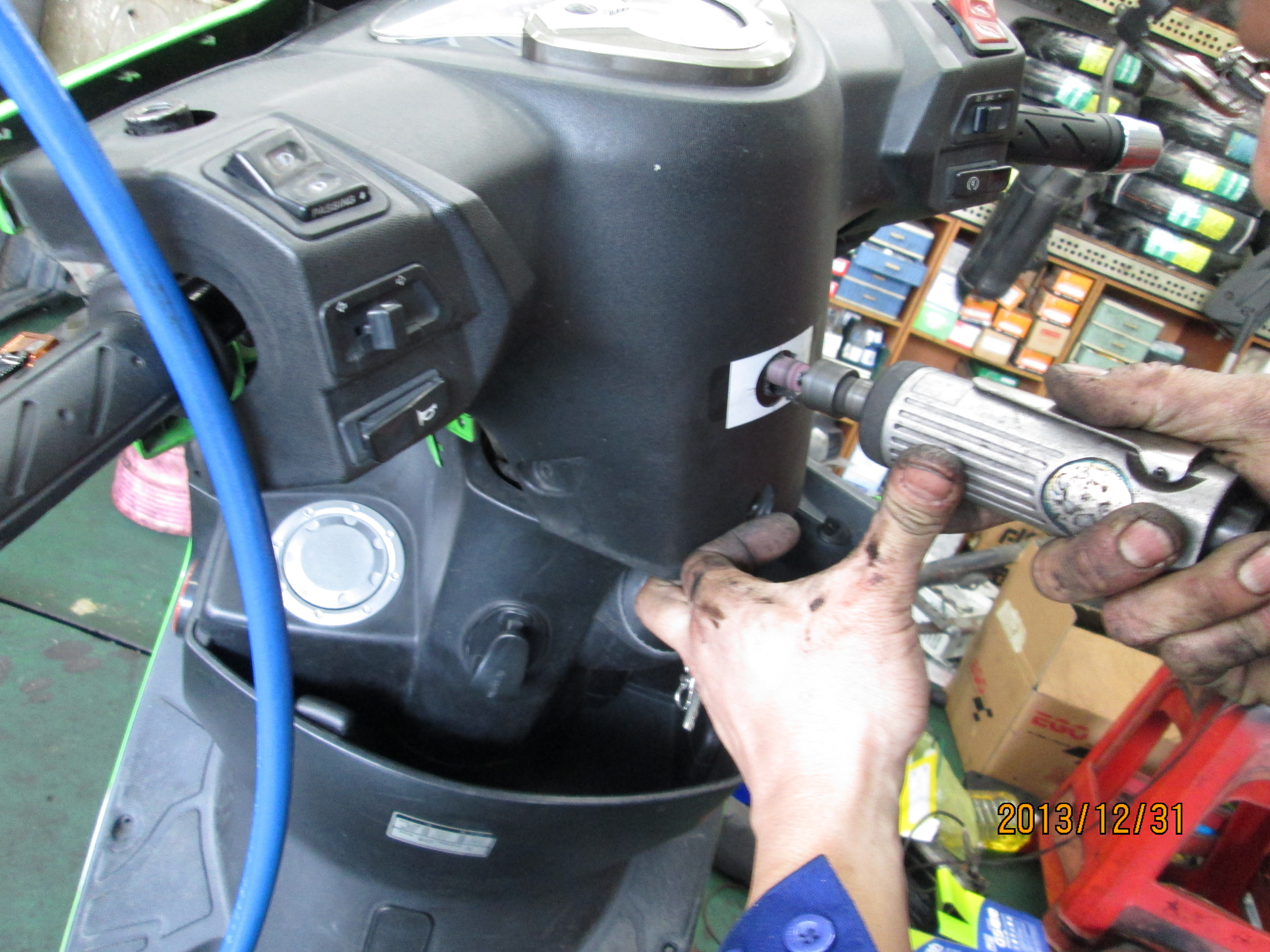

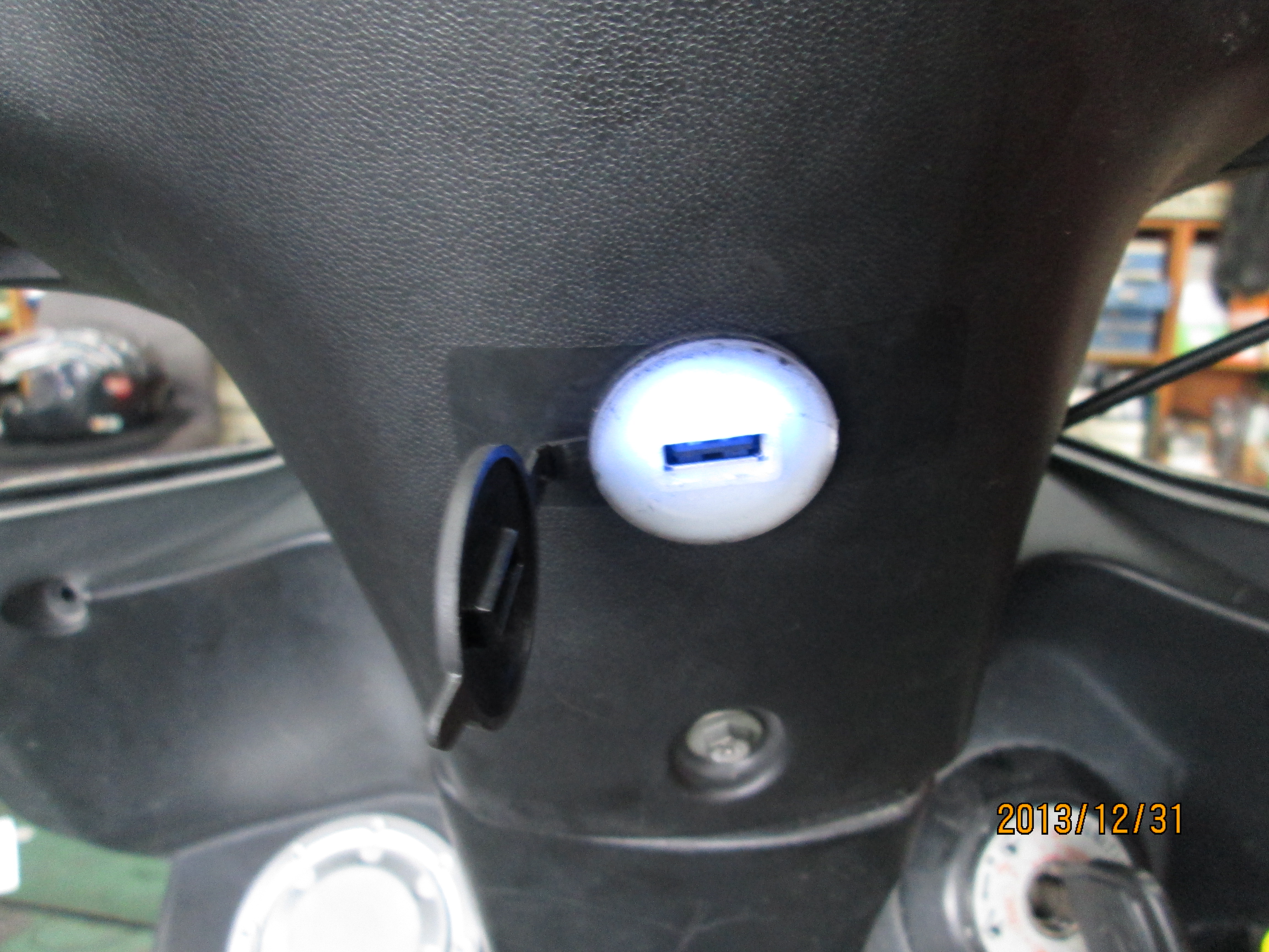

機車小U,車用USB充電座,這年頭應該不難懂他的作用吧.....
比接點煙器再轉接USB方邊多了....

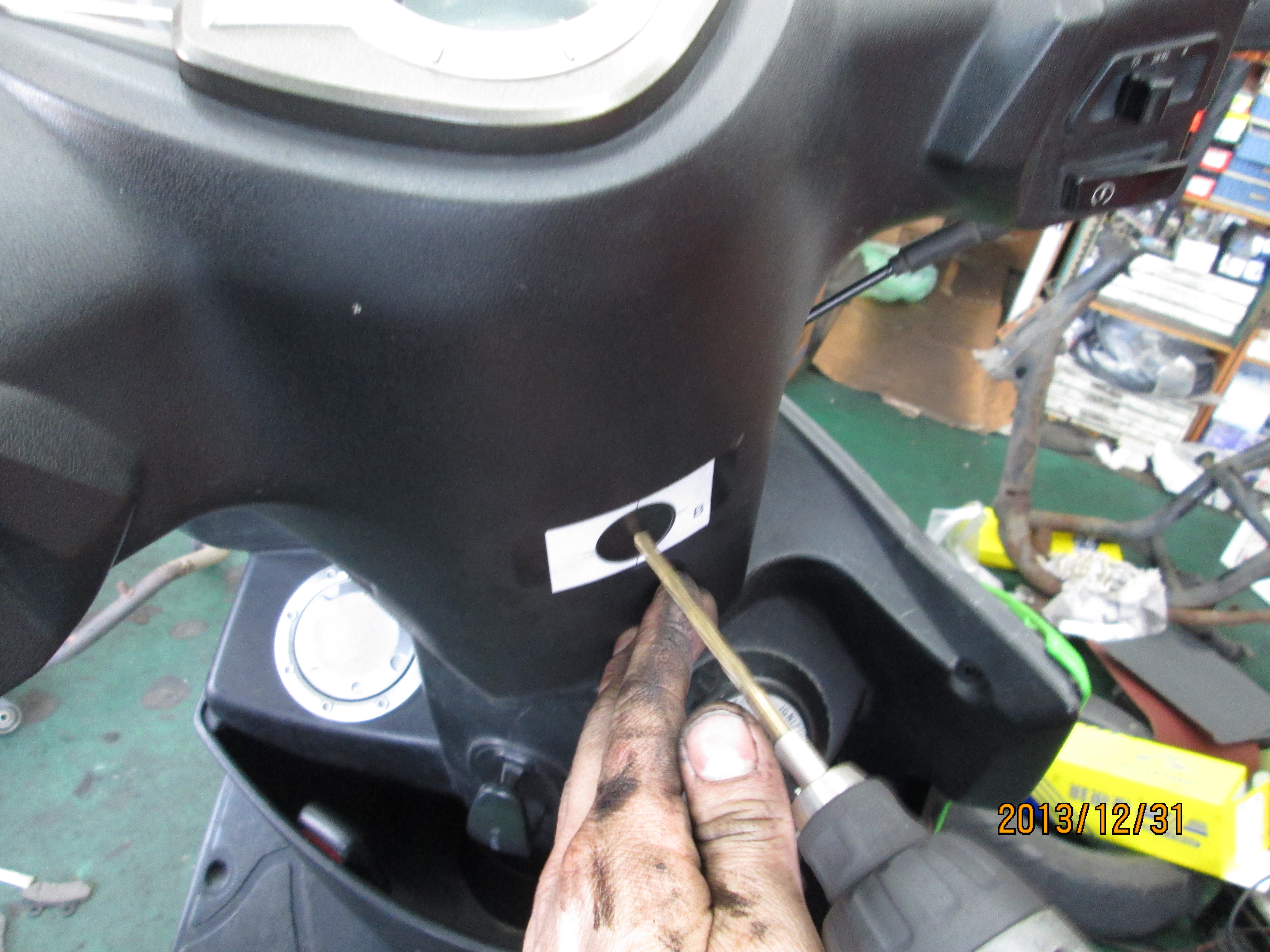

選定位置,貼上附得貼紙後開始鑽洞
鑽完洞開始擴孔

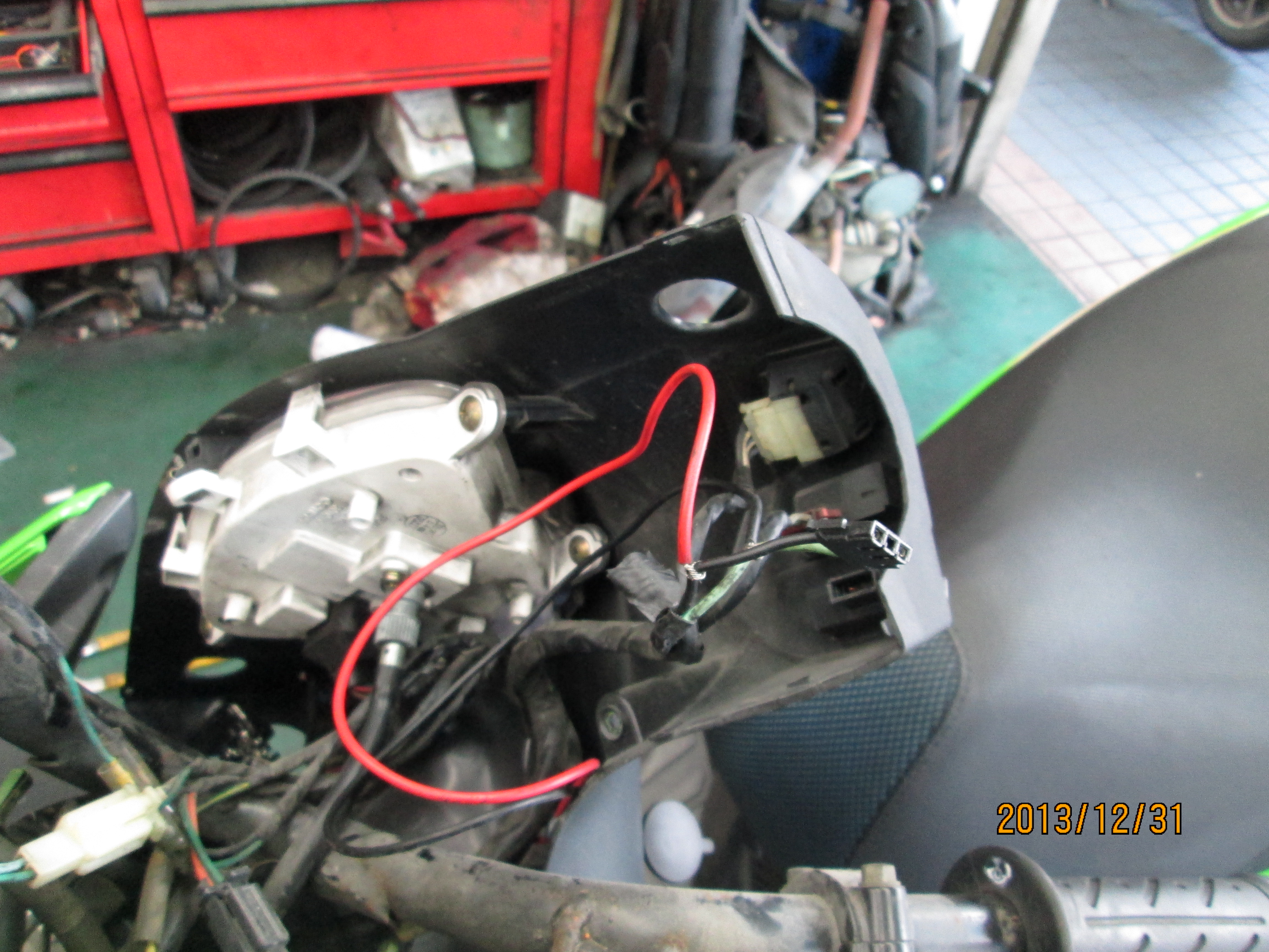

找可用的電路接上小U,這此選用機車喇叭,不會去按這玩意,算是無用電路....
裝妥機車小U後的樣貌,這本身是防水的,就算蓋子沒蓋上....
打開蓋子...
發動引擎後會有藍光....

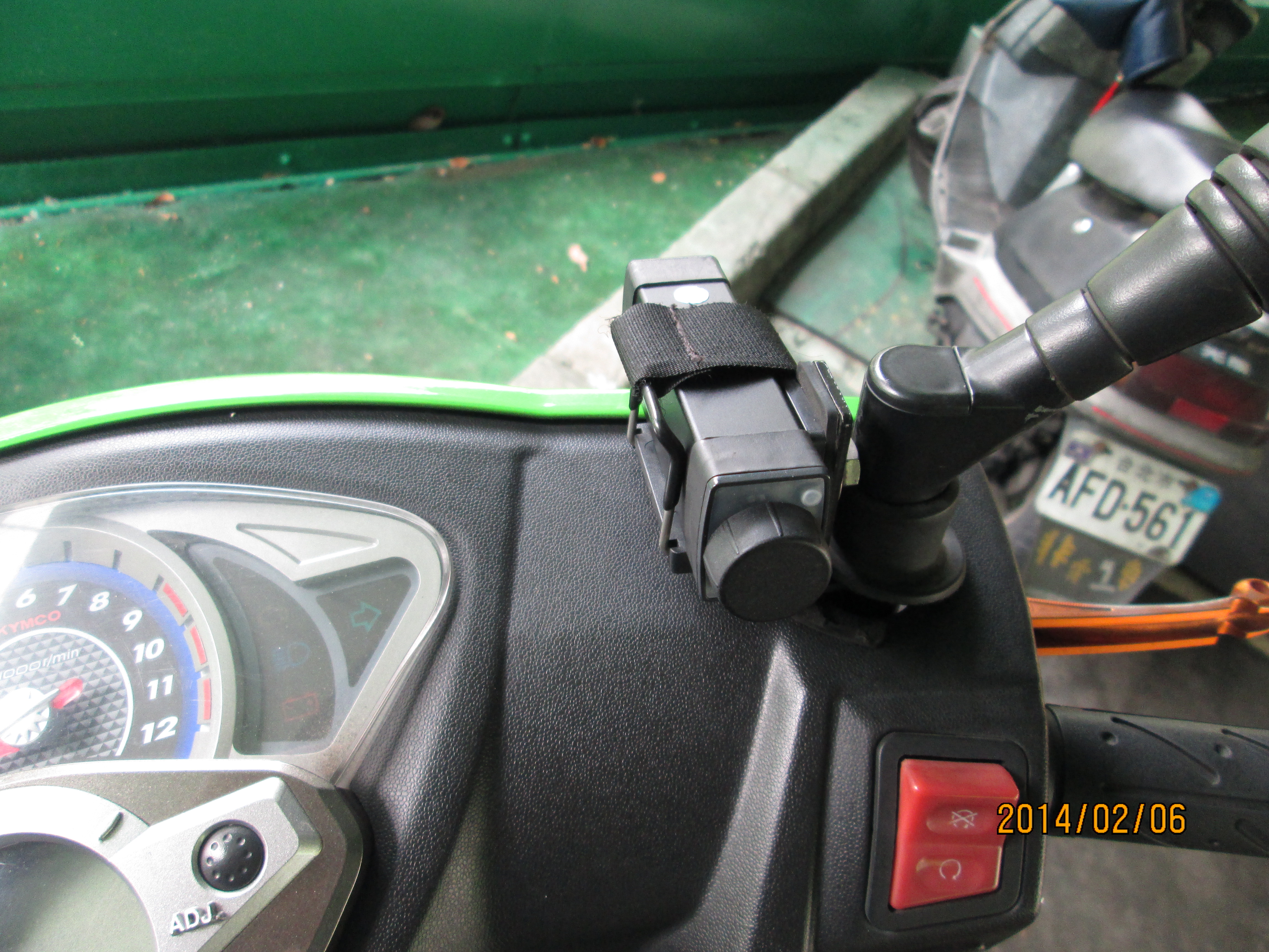

 楼主| 发表于 2014-2-6 20:32:16 | 显示全部楼层

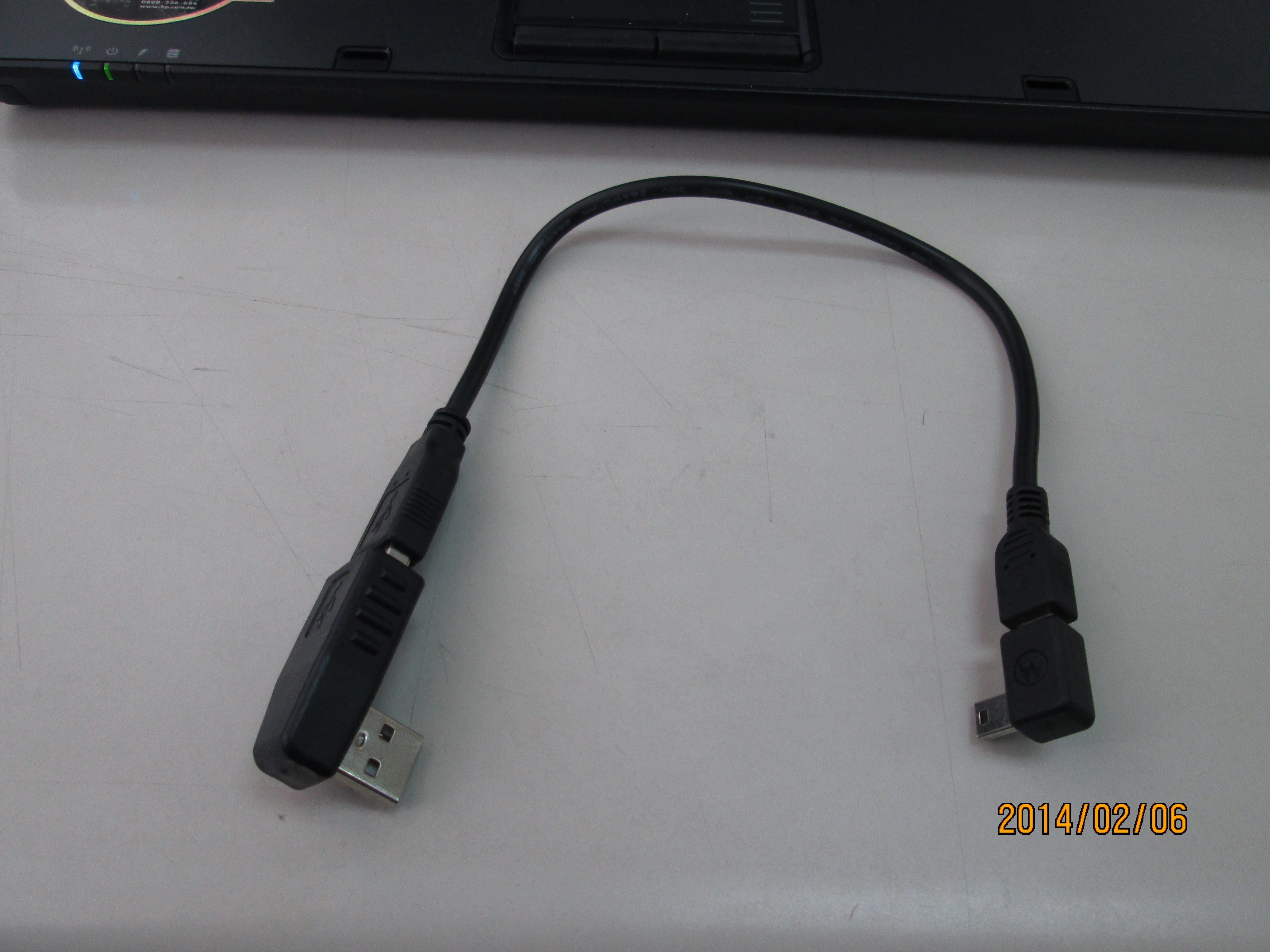

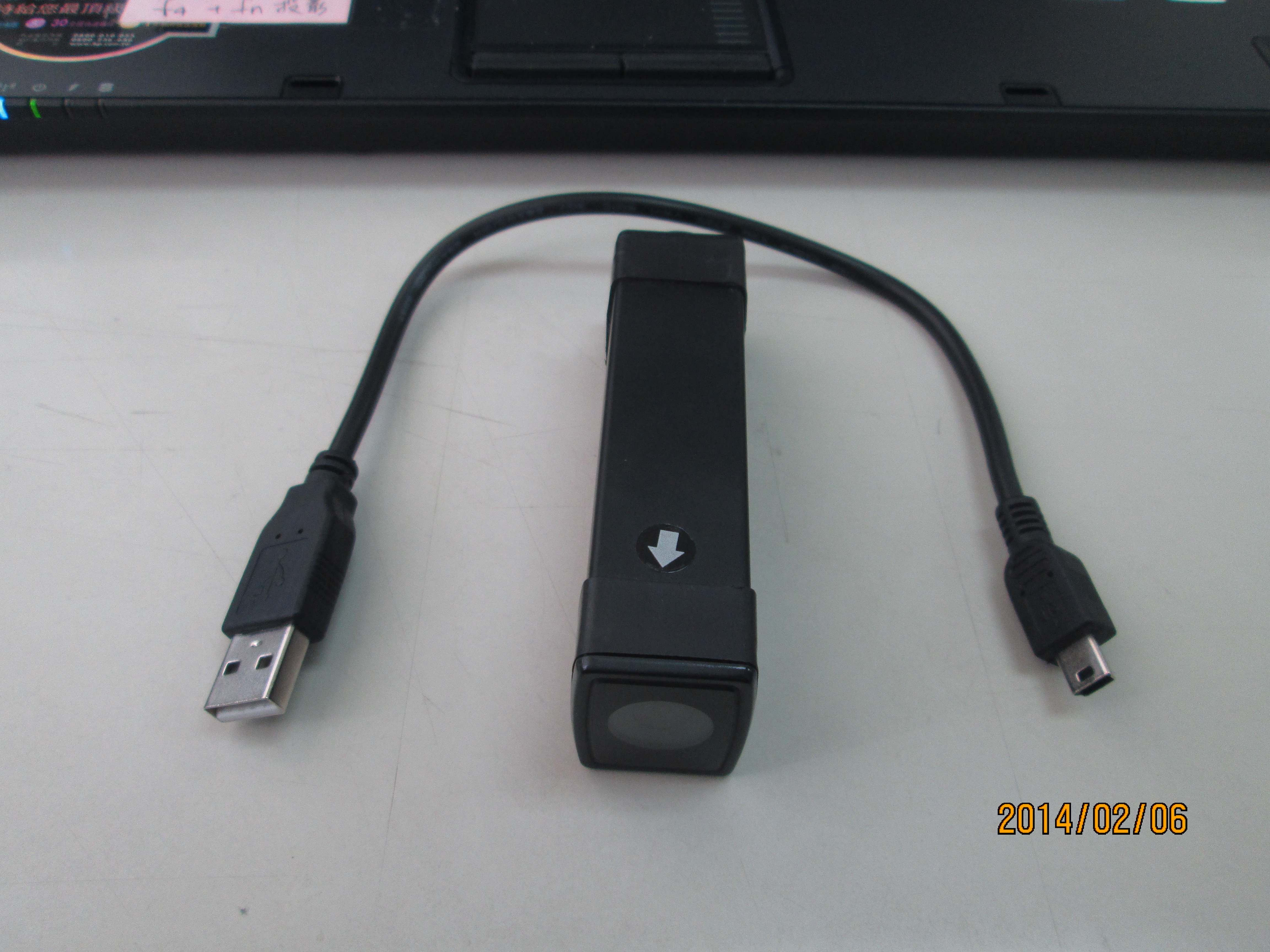

S100 V2 和原廠的USB線
原廠USB線和另外買得USB及Mini USB轉向頭
合體後的樣貌

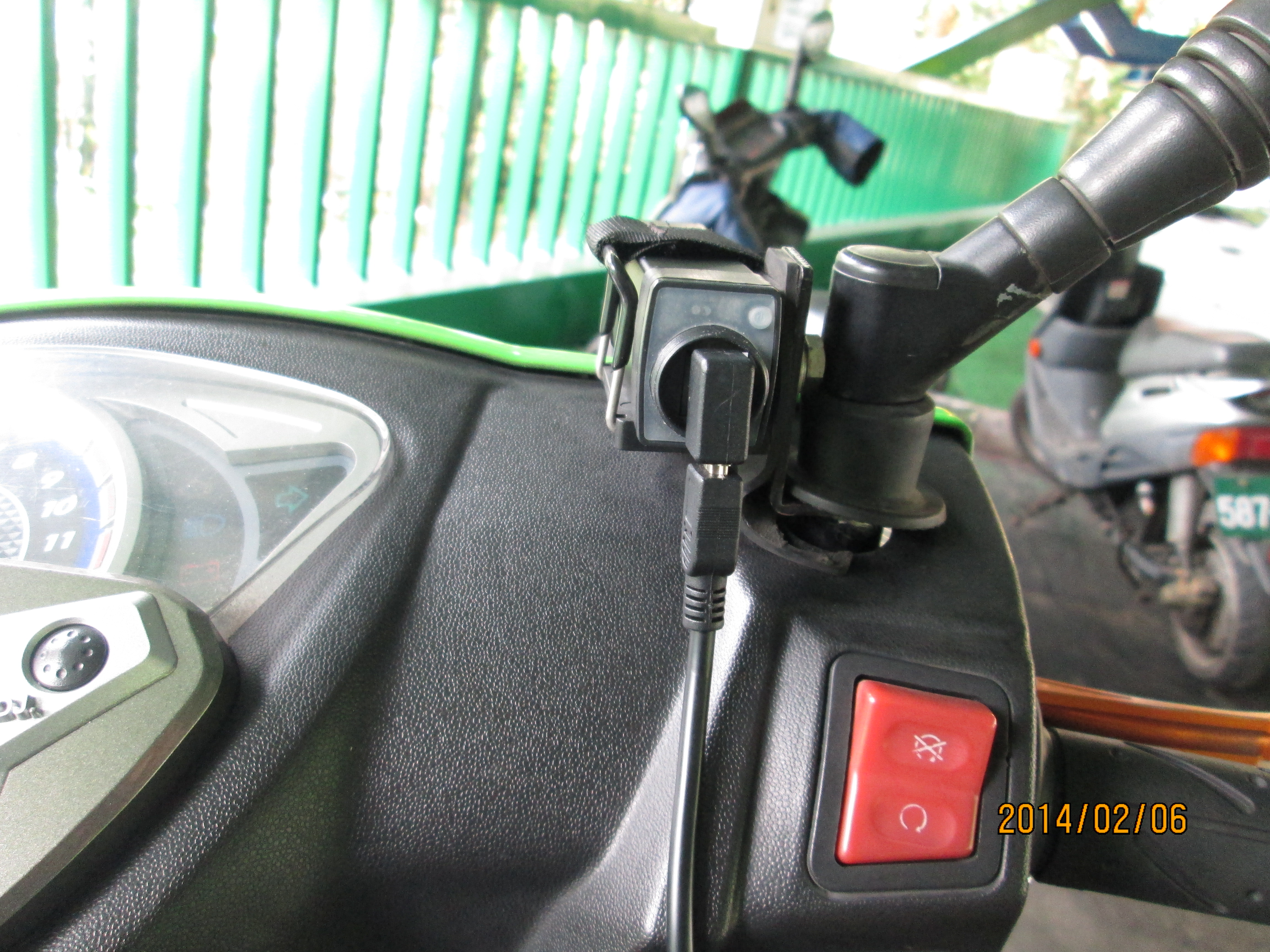

S100 V2就定位
機車小U
插進小U
另一端插進S100 V2
合體完成,線材長度剛剛好,只要發動車子就開始錄影
雖然不用轉向接頭也可以,但感覺有壓力.....

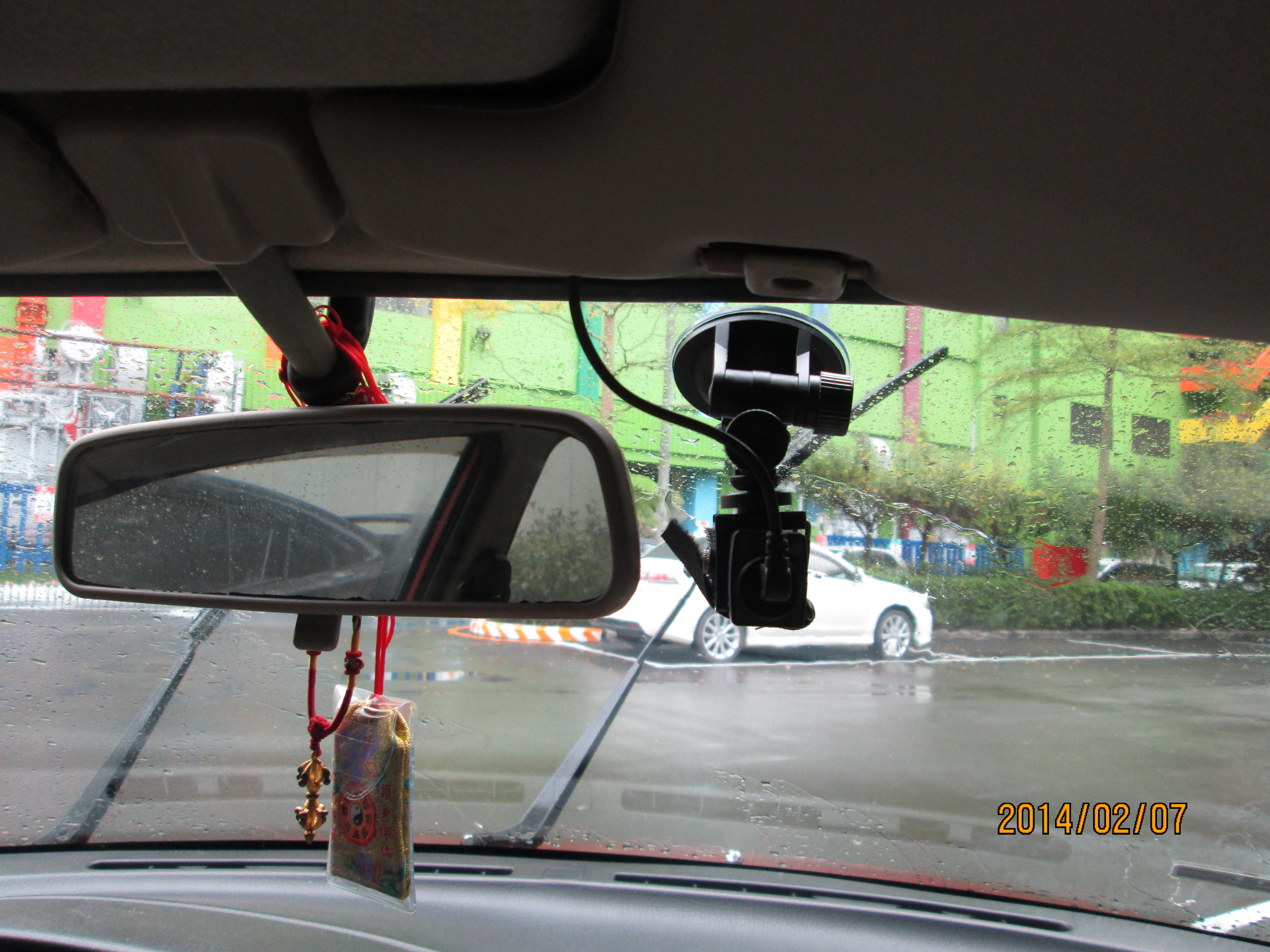

用吸盤支架掛在前擋風玻璃
側面來一張...
舊的S100 V7拿去裝在後當風玻璃
換個角度再一掌,因為是放在邊,所以要不是往正後方拍
實際影像

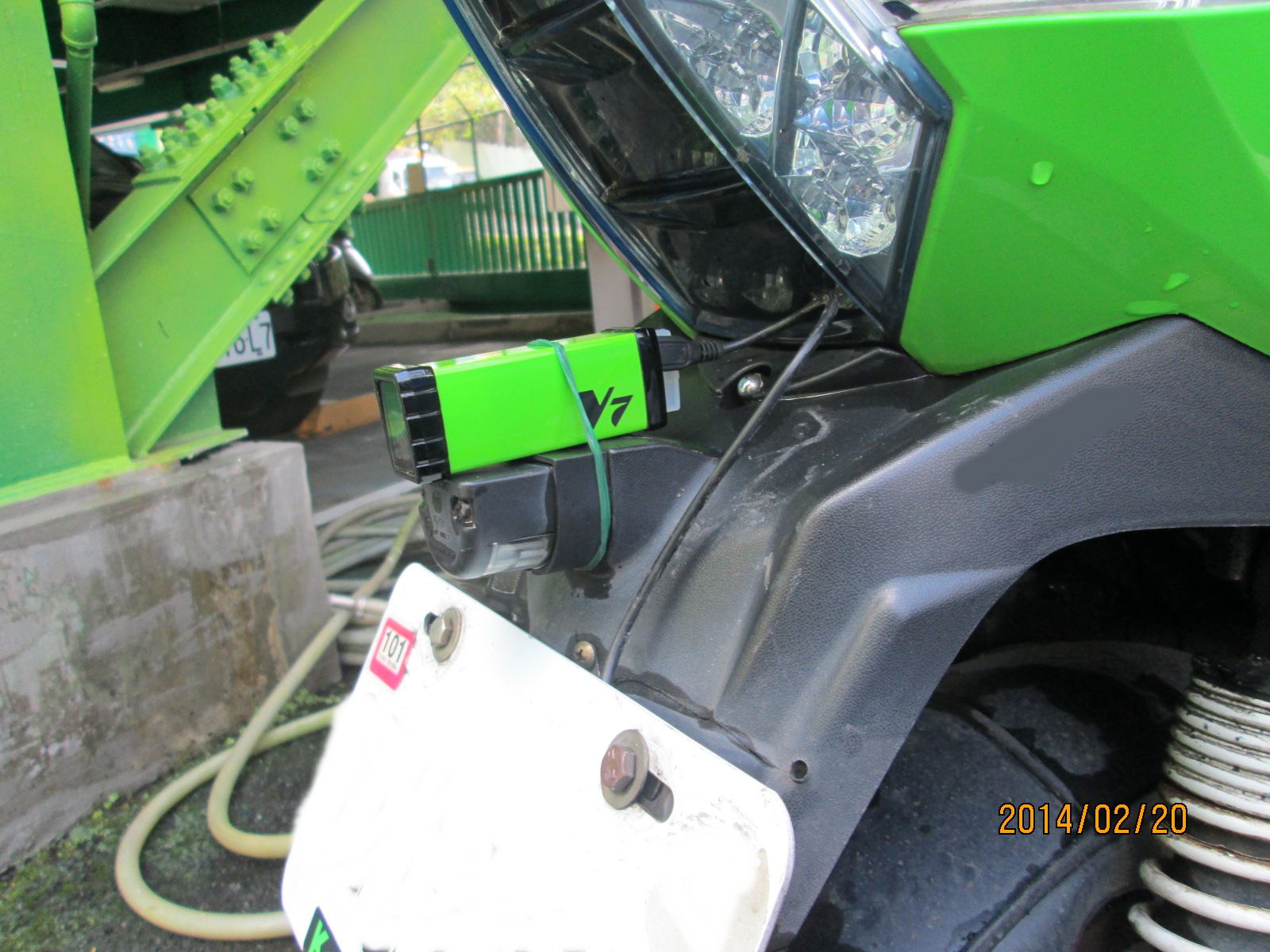

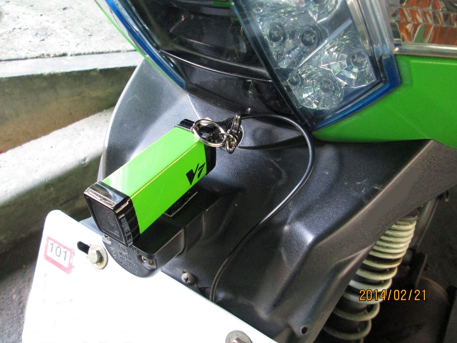

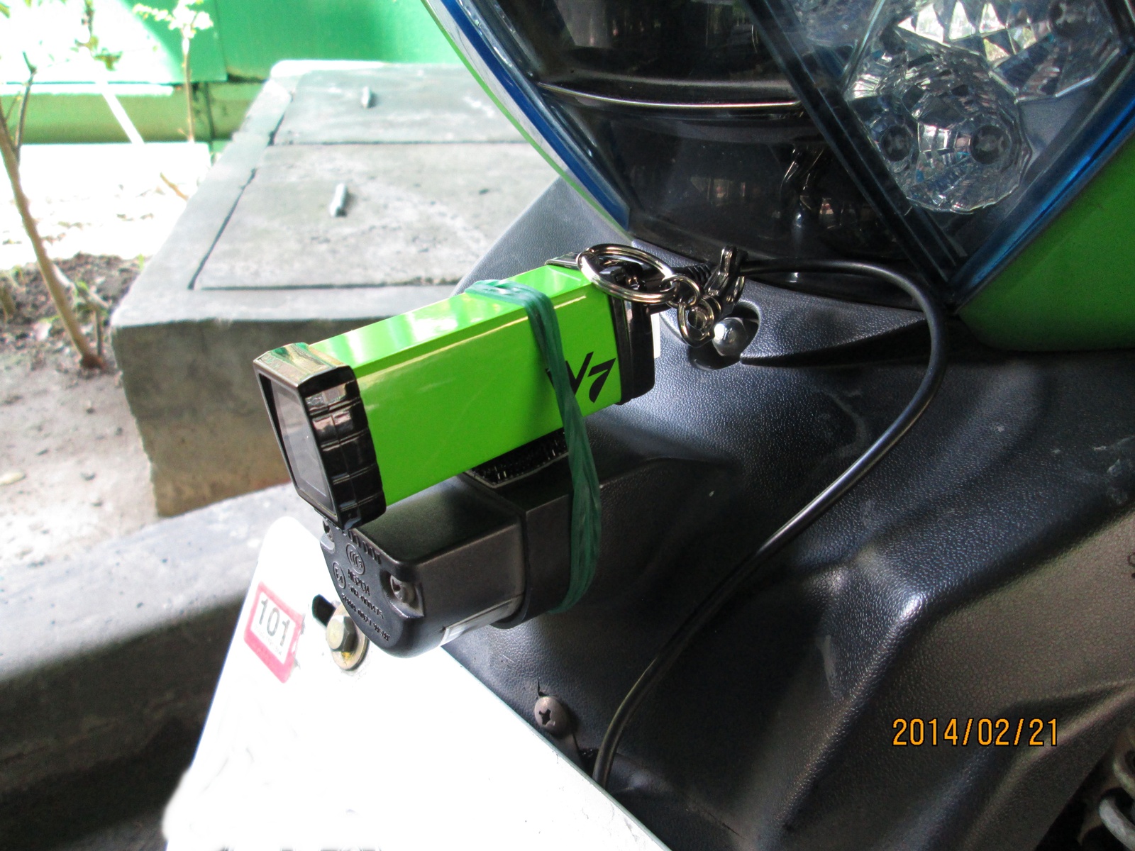

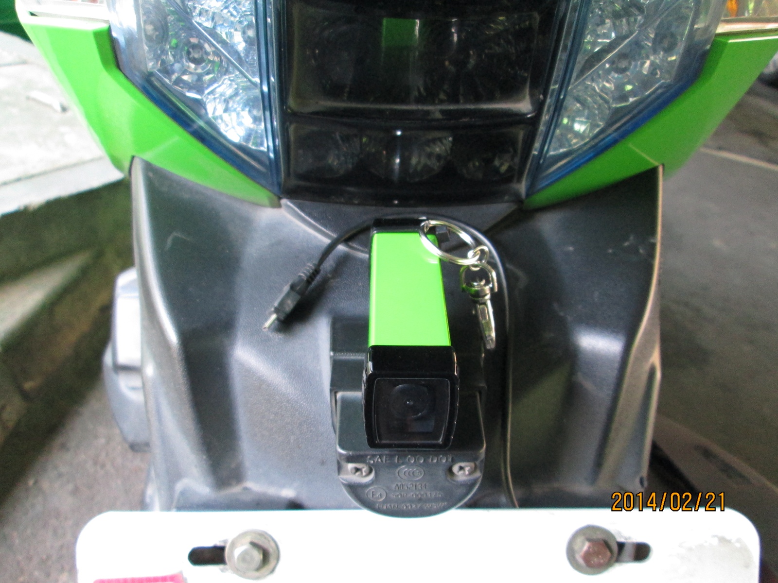

前面已經有新的S100 V2,所以就把S100 V7改成後方的記錄器。
小客車的工程前面已經完成,所以現在進行機車的.....

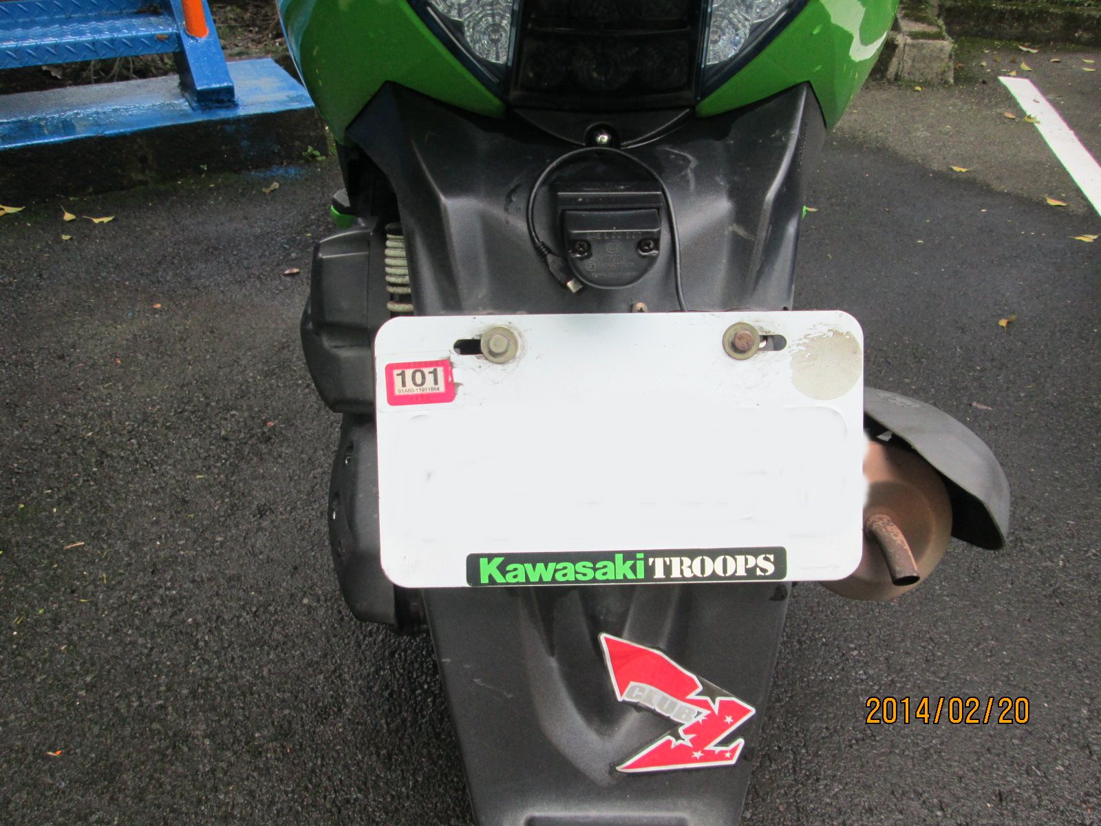

嘗試許多地方後,決定安裝再牌照燈上方,原本是要放在後扶手下方,但空間太小而且無法接線。
攝影角度和空間都剛好,橡皮筋是臨時的假固定....
其實單純用內建的電源也可以,但決定增加額外電源工程。
弄了一條Mirco USB電源線,由於手邊沒有電鑽或可挖洞的工具,所以就從牌照鎖點下手。
這樣就可以讓線穿過土除,但線材垂這樣很醜而且有風險。
所以把線材整理一下,繞過上方支架即可,無須鎖螺絲或綁線。

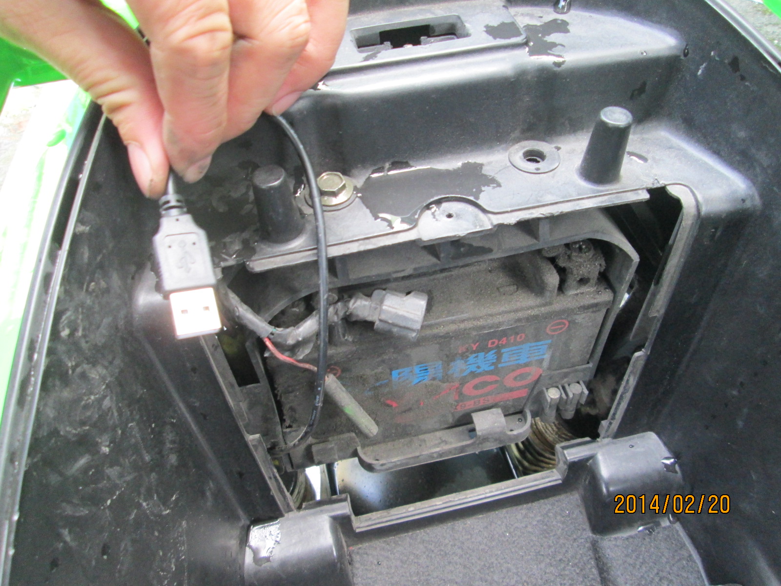

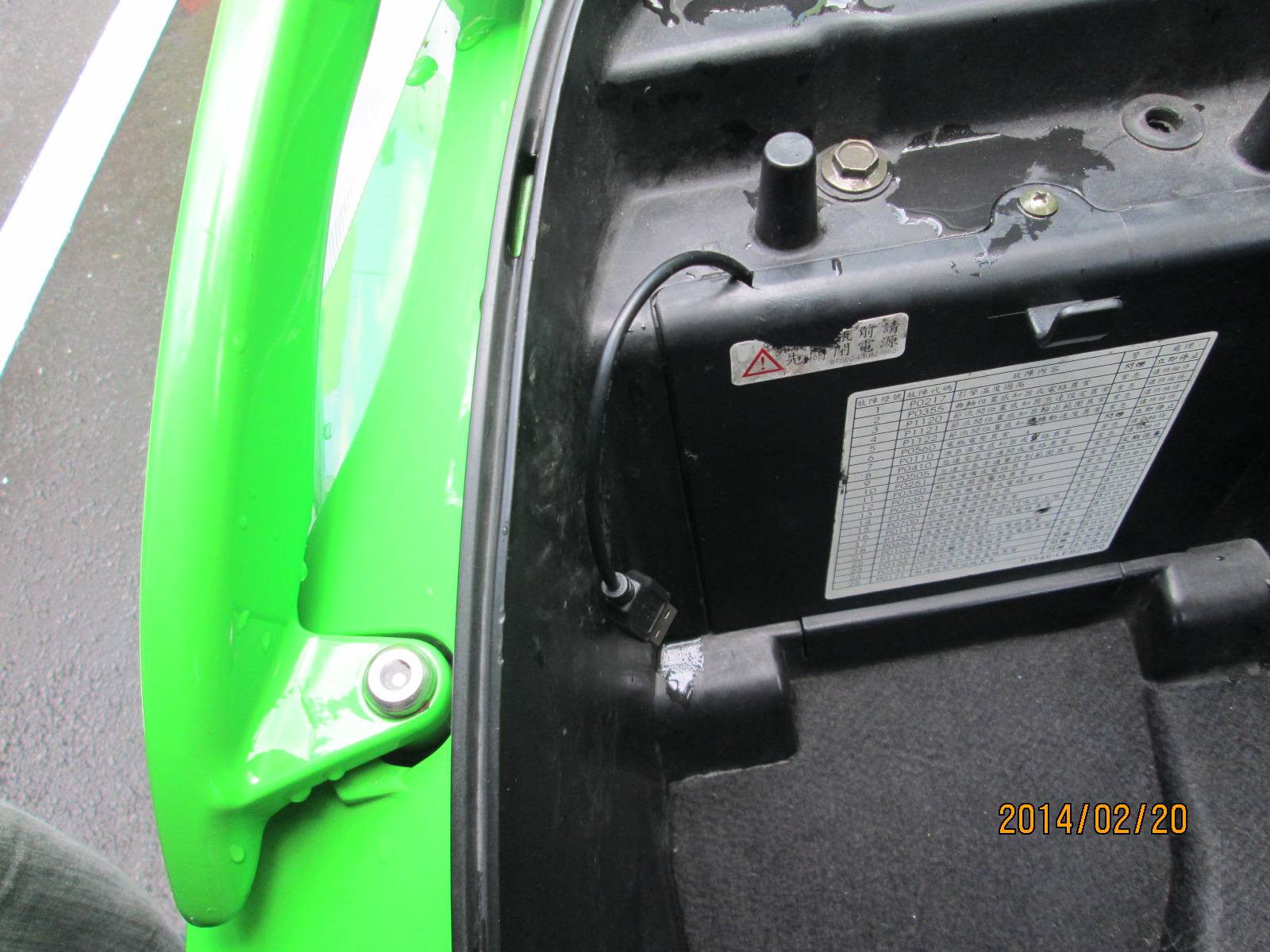

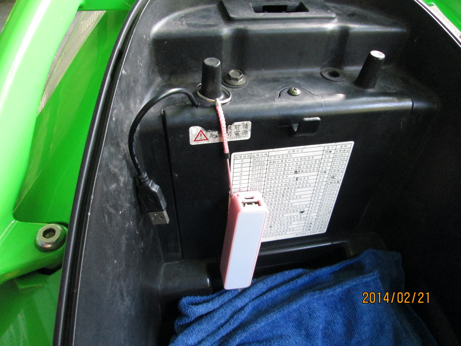

另一端是從電瓶室出來。
電瓶室並非是密閉空間,所以不用鑽或挖洞,而且佈線空間充分。
蓋上電瓶室外蓋會夾線,這樣不可行,需要額外的工程。
粉紅色的那個是行動電源,這樣的優點是只要接上電源就開始錄影,拔掉電源就結束錄影,省下彎腰的工作....
接上線後的外觀。
牌照本身就可以固定線材,預留一點長度方便裝設也給予一點緩衝。
挺有趣的.....

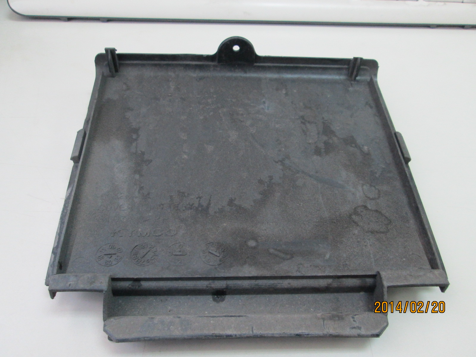

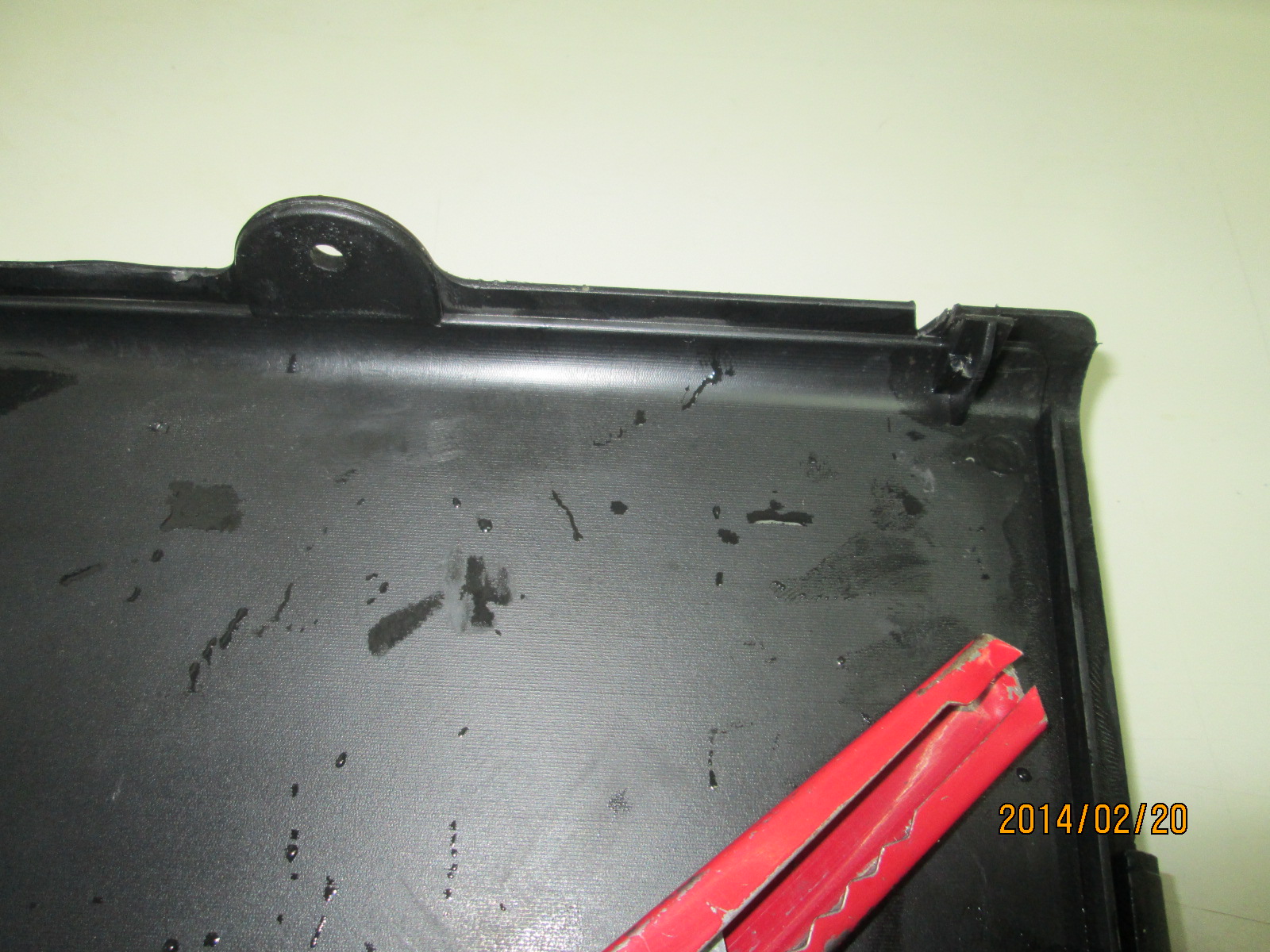

接下來是電瓶室外蓋得作業。
背面.....真髒阿......

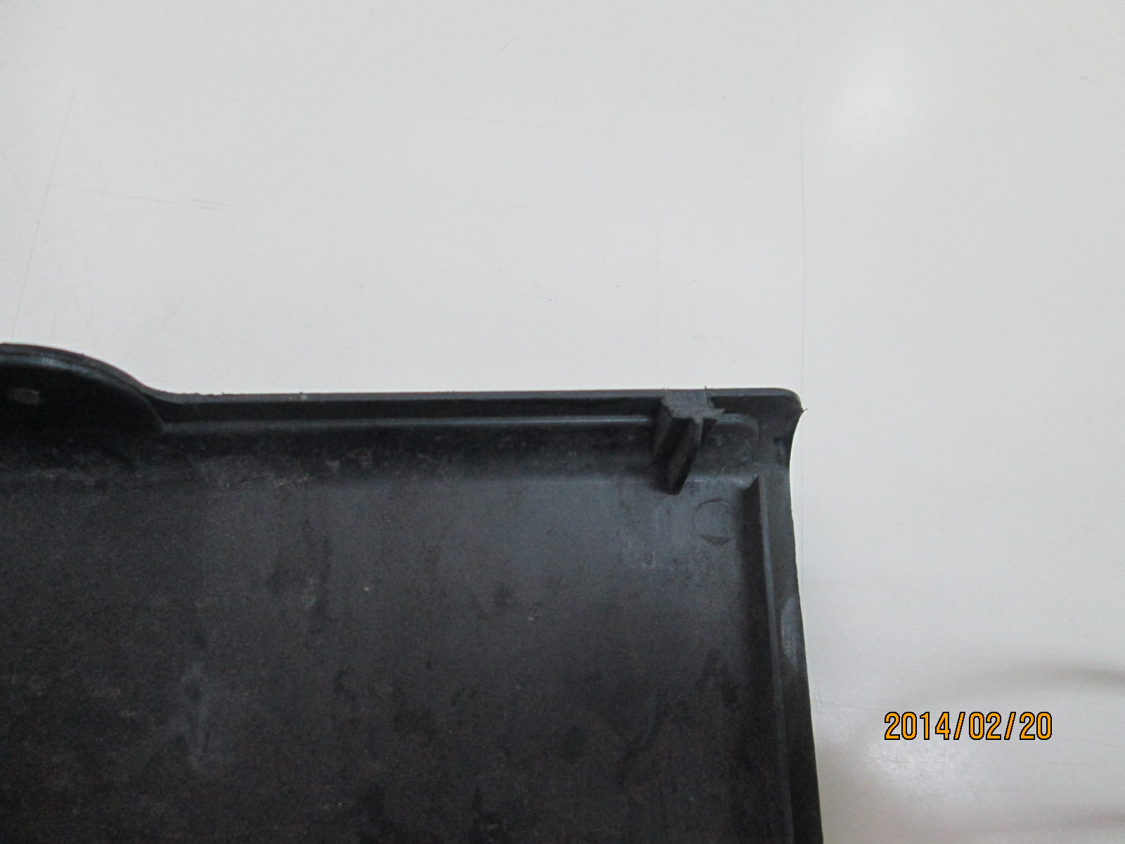

目標是這個卡榫。
用簡單的工具挖一個小洞(啥??怎麼挖??)
挖好後蓋上外蓋,這樣就不會夾線了。
後方佈好線材後沒有記錄器的樣子。

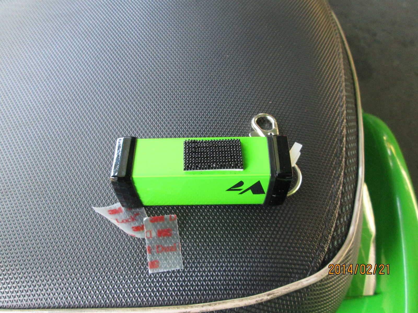

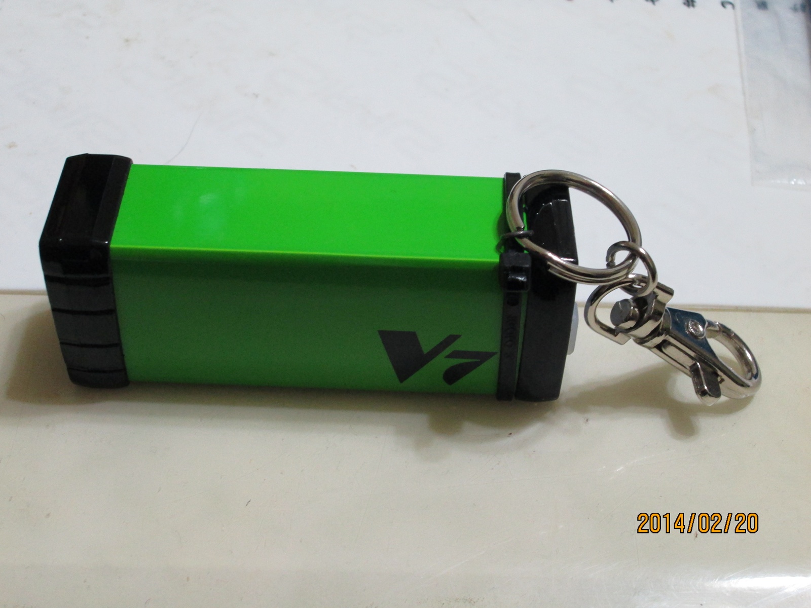

由於在後方沒有可完全信賴的固定,所以增加一個安全扣環。
在機子下方貼上子母扣。
牌照燈上方也貼上子母扣,雖然牌照燈上不平整有段差,但這玩意還是黏得很緊。
裝上機子後的外觀。
增設的安全扣直接扣在電源線上,由於電源線頭比較租所以剛好。
而這個鑰匙扣本身幾乎沒重量,行駛間不會影響線才。
全部完工後的外觀。(綠色真好阿!!)
由於子母扣剛貼上,在完全黏著之前還是先用橡皮筋固定一下。
其實只用橡皮筋也挺牢靠,但橡皮筋會疲乏、斷裂,臨時是可以,但不可能作為永久....
除非你兩、三天就換....
原本行動電源也要用子母扣或魔鬼沾固定在車廂內。
但我這一個行動電源剛好友釦子,車廂又有地方可以掛....
所以就不黏了....
拔除電線的外觀

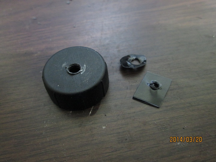

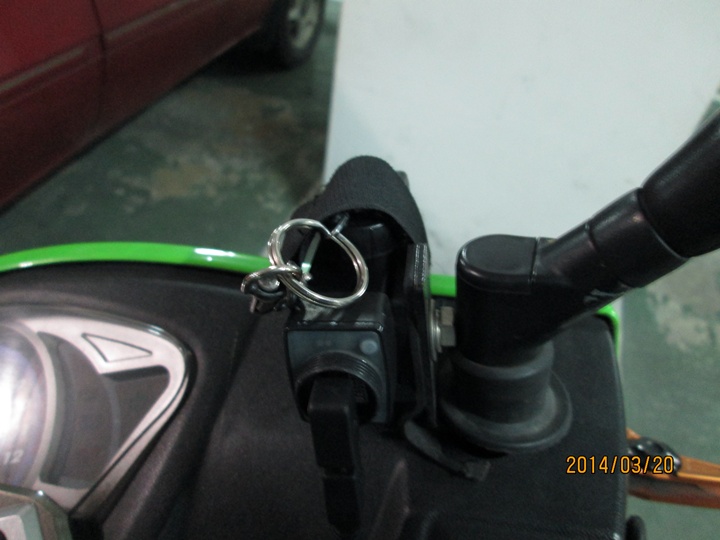

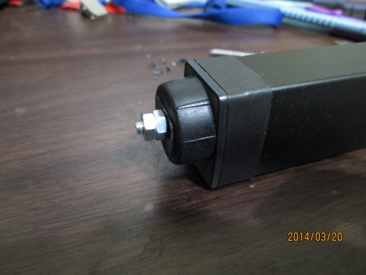

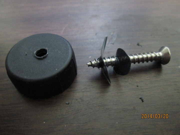

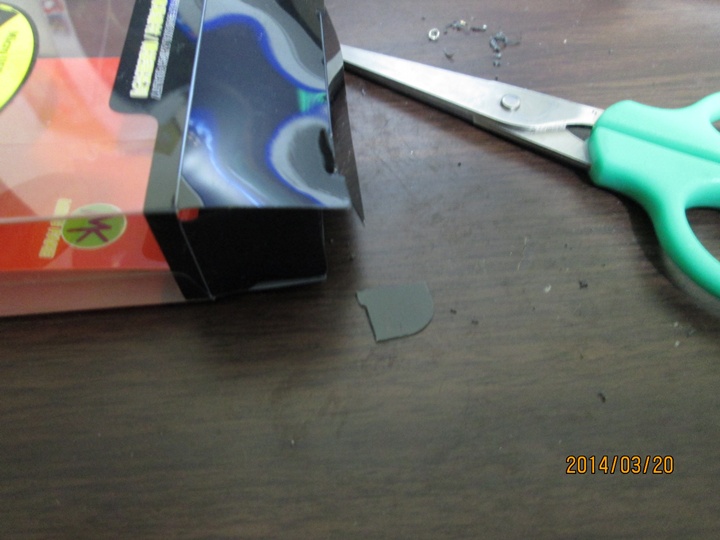

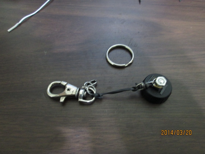

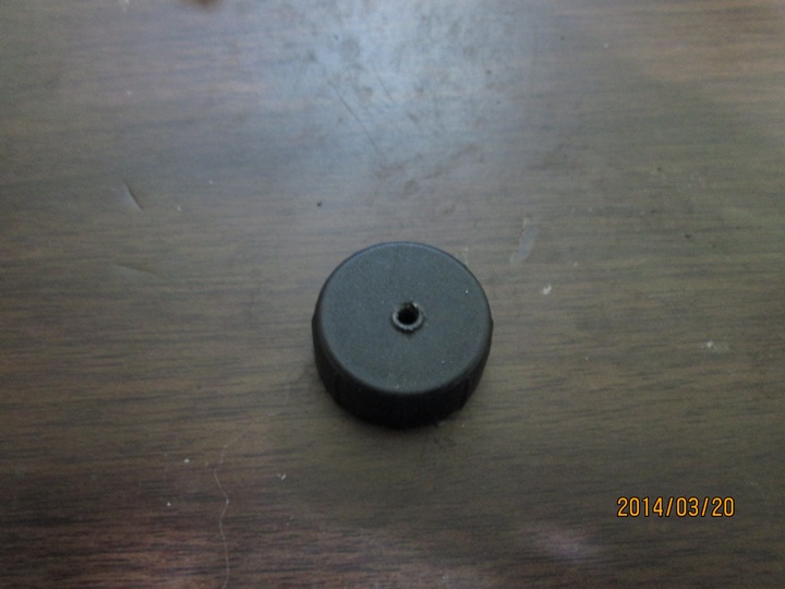

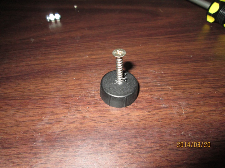

S100V2的防水蓋不大,所以很容易遺失,因此進行改善工程。
首先是蓋子和自攻牙螺絲.....
用力的轉下去.....
開了一個洞.....

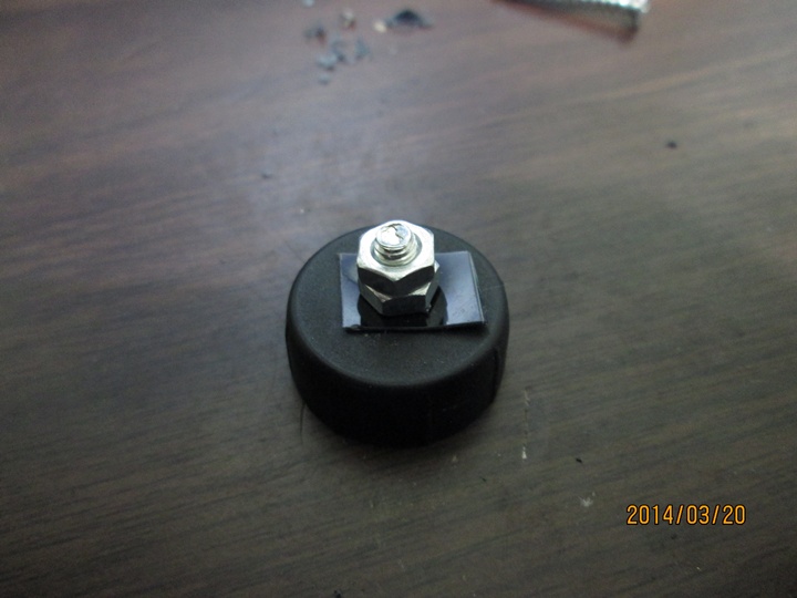

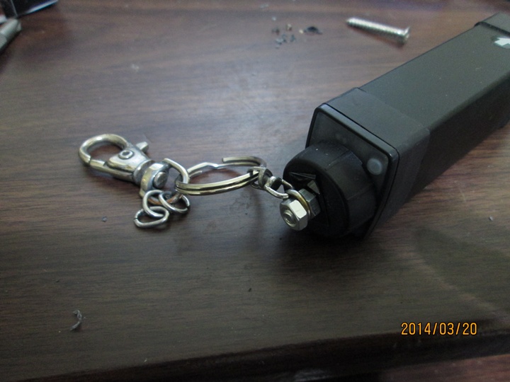

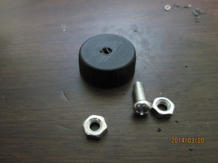

另外準備一個短螺絲和兩個螺帽...
就這樣把他們鎖上....
但是為避免滲水,還是加上墊片比較好,隨機取材一下....
弄了兩小片,一樣用自攻螺絲挖洞...
挖好得墊片....
一個墊片放裡面,這一面有空間限制,所以要稍微剪裁...
另一面也放上鎖緊,基本上應該不會滲水了....
裝上機子一看,不會頂到所以沒問題....

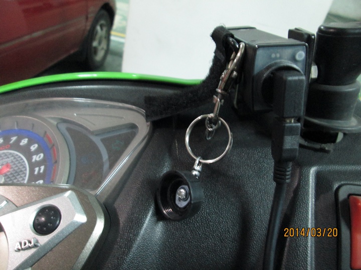

然後在裝上鑰匙圈.....我怎麼會有那麼多個鑰匙圈...
因為只有在機車上才會用到這蓋子,所以就掛在原廠架上....
但就那樣垂著,行駛時會晃來晃去,所以就把他固定起來....
後來感覺那個鐵圈很刺眼,所以改成這個,感覺好了許多....

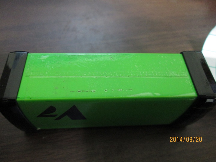

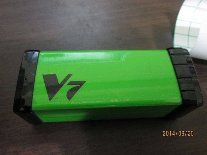

本帖最後由 一水 於 2014-3-20 22:10 編輯
V7的蘋果綠很讚,為了保護他不要在被刮傷,所以剪了一塊保護貼片....
貼好後的下方那一面,有疊痕和殘膠,反正看不到....
其他面就很漂亮了.....

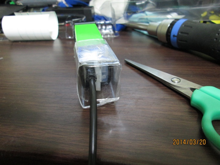

由於V7裝在後頭,本身又不防水,在多雨及突然大雷雨的台灣,實在很危險。
為了避免手忙腳亂,所以進行防水工程.....
以下是.....資源循環再利用....
剪裁、黏貼成一個套子,這套子不是固定在機身上,只是套上去而已.....
但做的比較密合...
後面也增加一塊,然後挖個線路的洞...
裝在車上,其實很醜.......這個不是永久性防水工程,單純只是擋下而已.....
