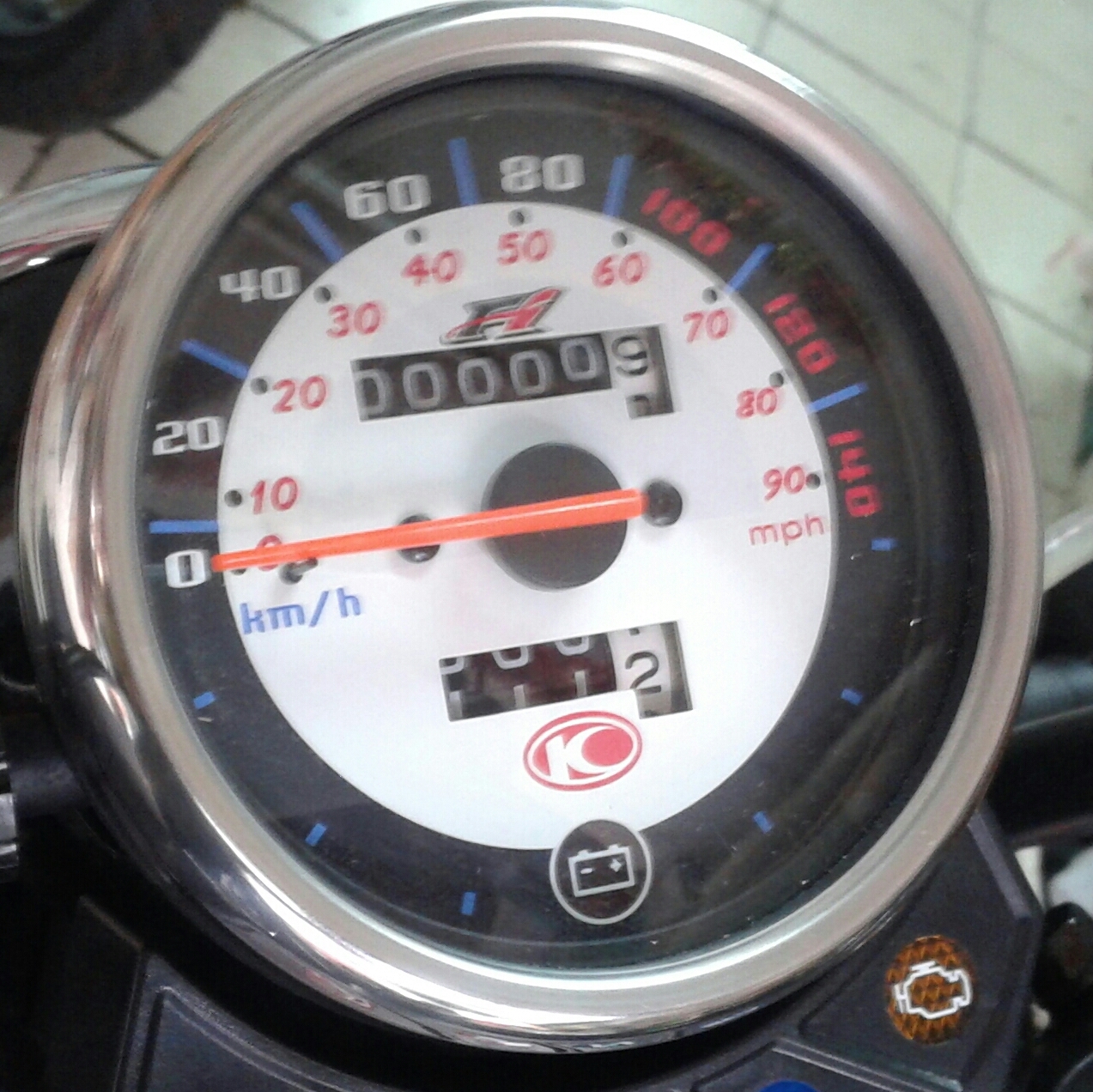

大家好 小第買了一台ktr白色 如要跑跑山路歡迎邀約噢  再見了我的愛將   來了  來了  車車 來了 高興。。

謝謝大哥 小第剛拿到車這幾天騎的感覺100公里前頓頓的現在好多了 跟你報報一下

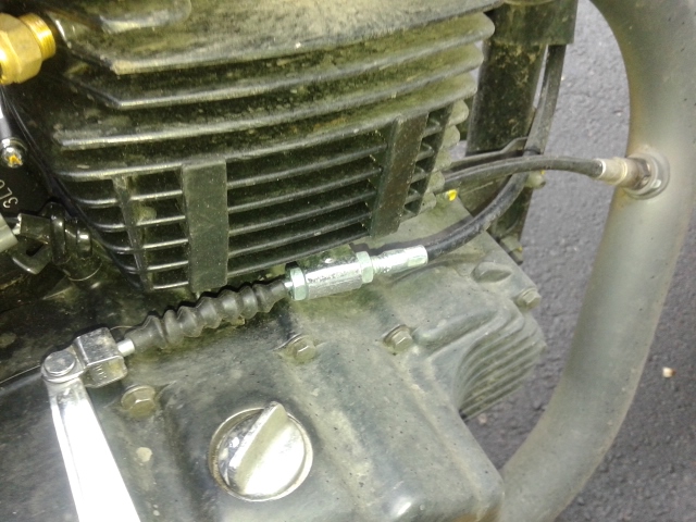

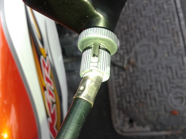

用了一陣子分享 放離合器會斗動 改善方法會好一點見圖用小華司 加工成c型狀放在凹洞不會掉落
圖2 才是正確固定離合器鋼索方法 如 像原來那樣裝法會斗 不確實個位大大回去看看

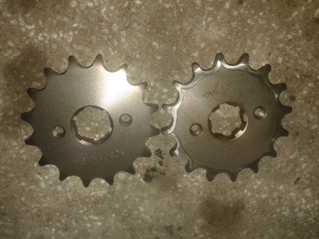

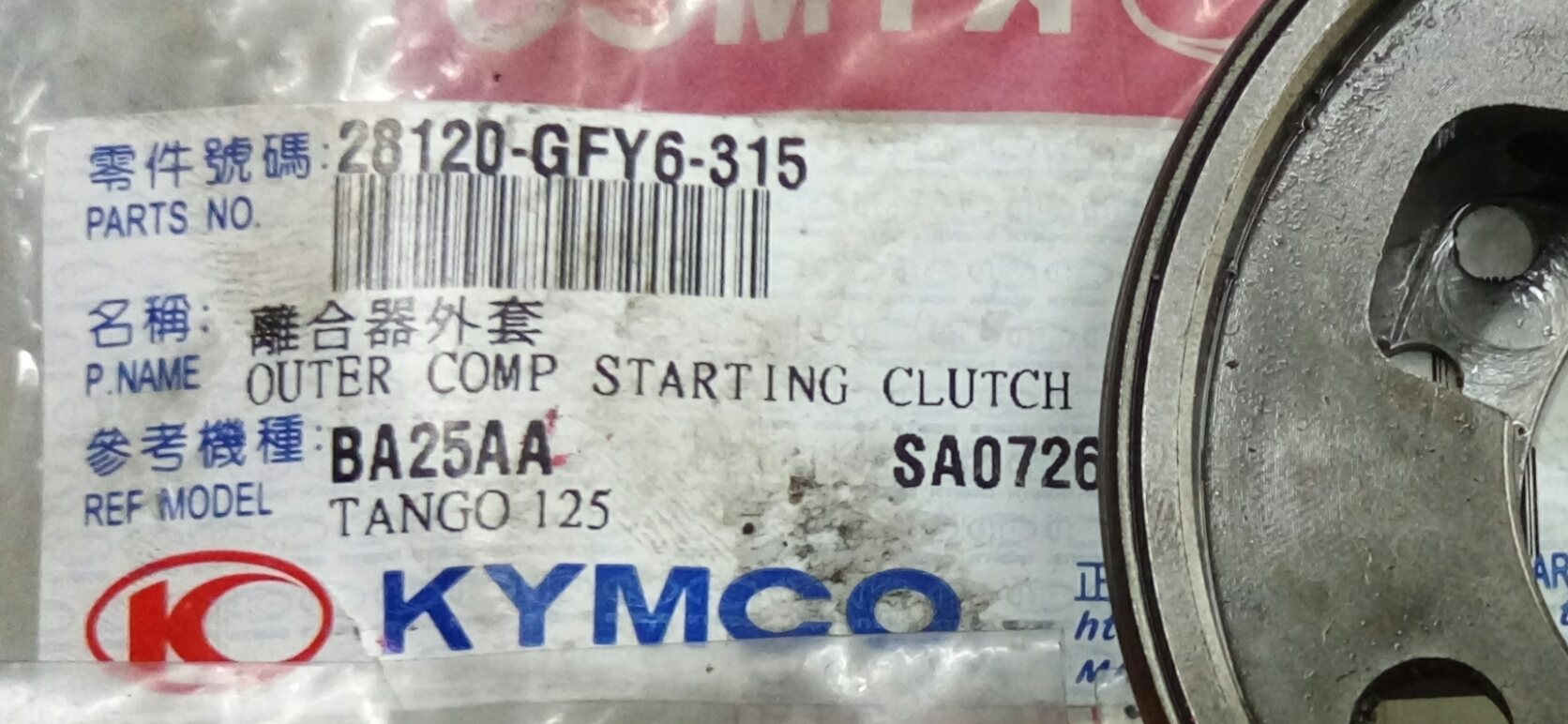

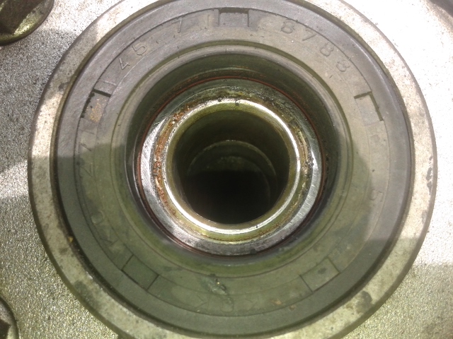

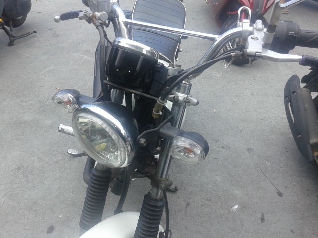

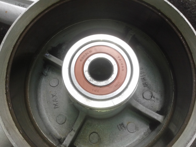

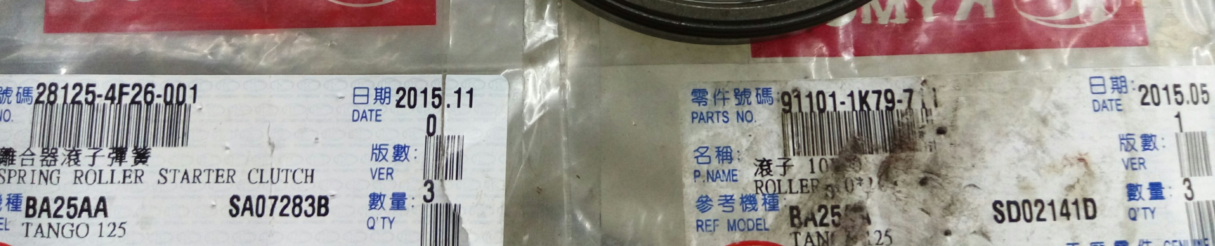

這幾天有看到車友是這樣改善離合器線   2萬公里 前齒比一比前輪培林油封照 來來來 五萬公里 超過 壞起動盤 以下是料號
